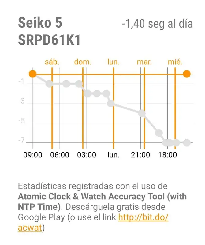

Mi Seiko 5, calibre 4R36, me está dando -1,5 seg./día. Seguiré haciendo mediciones hasta que me toque cambiar la hora el 25 de octubre, porque llevo solo una semana controlándolo. La precisión de los relojes modernos, de manufactura súper depurada como la de Seiko, pero de coste modesto, poco tienen que envidiarles a los cronógrafos suizos de alta relojería y miles de euros.

Al hacerle otra medición hace un rato y no sufrir variación la media ha bajado a 1,40'' al día. Estoy probando en dejar por las noches de distintas maneras para ver si sube o baja la media.
