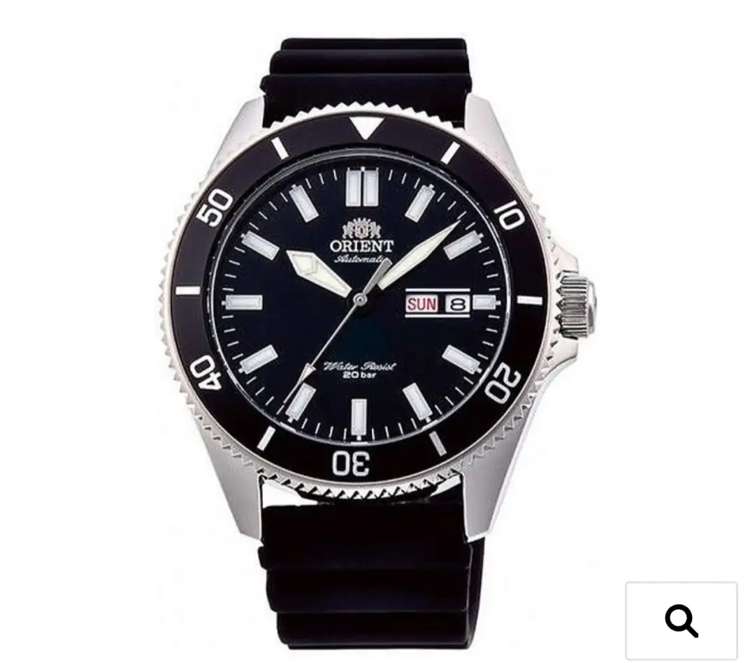

Muy buenas.
Desde hace mes y medio tengo este reloj Orient.
El problema es que ando un poco mosqueado con la precisión del reloj. Tanto que he estudiado lo que se adelanta al día.
- El jueves a las 18 horas tenía 22 segundos de retraso.
- Hoy (sábado) a las 17 horas tiene 50 segundos de adelanto.
Se ha adelantado 72 segundos en prácticamente dos días, lo que supone (de media) 36 segundos al día. ¿Cómo lo veis? Si no me equivoco, la tolerancia que marca Orient es de +20 máximo al día.
Te aconsejo que lo uses durante una temporada y midas la precisión a largo plazo.
Los relojes nuevos, al menos los de gamas de entrada, cambian sus parámetros de marcha después de un "rodaje".
Un día puede adelantar mucho por diferentes motivos, y al día siguiente adelantar menos, así que es más fiable medir la precisión durante una semana, un mes, o así, para sacar conclusiones....
El reloj estaría en los límites, superando un poco los parámetros oficiales.... siempre puedes tirar de garantía alegando que se pasa de los parámetros, pero antes pruébalo un tiempo.
Igual no me he explicado bien, pero el reloj lleva en marcha mes y medio sin pararse (salvo cuando le ajusto la hora). Lo único es que antes le ajustaba la hora cada 2-3 días sin contabilizar el desfase y ahora sí lo hago.
Sí, te he entendido, pero yo he observado que mis relojes nuevos japoneses han tardado hasta 6 meses en "estabilizar" su marcha. Por eso te digo que lo uses un poco más.
Estos relojes normalmente vienen con un ajuste mucho mejor que los parámetros oficiales garantizados, y en este caso, te ha tocado una unidad que empeora esos parámetros, aunque sea por poco. Tienes que tener en cuenta que no es un cuarzo, sino un mecánico de gama de entrada.
Si tienes la opción de intentar cambiarlo en garantía, ya sabes. Otra opción es llevarlo a ajustar al relojero, pero antes de eso, lo rodaría una temporada.
Muy buenas.
Ver el archivos adjunto 2917364
Consulta con quien te lo vendió y usa la garantía...
Otra cosa, tienes vida activa?
Si eres más sedentario tb puede influir...
A mí me parece bastante... Sobre todo que de Orient siempre leo lo contrario, que vienen muy bien ajustados. De hecho yo el único Orient que he tenido y tengo, va muy bien de marcha (no sabría decirte exactamente pero bueno). Eso sí, con el tiempo puede mejorar, con ese rodaje que te comentan.
De todas, si el reloj es nuevo, está en garantía, y a ti no te satisface, tienes la "suerte" de que al pasarte de los parámetros de la marca, deberían darte una solución.
Ya nos irás contando.

Mira como evoluciona durante unas semanas y si esta fuera de tolerancias establecidas por el fabricante haz uso de la garantía. No lo lleves a un relojero para ajustar, que te lo resuelva el vendedor.
¿El calibre es un F6922? Yo tengo un RA-AA0002L19B (Mako III o Kamasu) que me salió rana.
Tira de garantía y que te lo ajusten. Normalmente los Orient suelen venir mejor ajustados de lo que los parámetros dicen. El Kamasu que tengo en el FCV, por ejemplo, marcha en -7s/día, y todos los que he tenido no se han ido más allá de los 10 segundos de desvío.
Por otro lado, me parece curioso que las tolerancias de Orient sean mejores que las de Seiko.
Reacciones: pablitos

Actualizo para decir que ahora mismo está estable en 15 a de adelanto diario. Está dentro del rango que da Orient.
