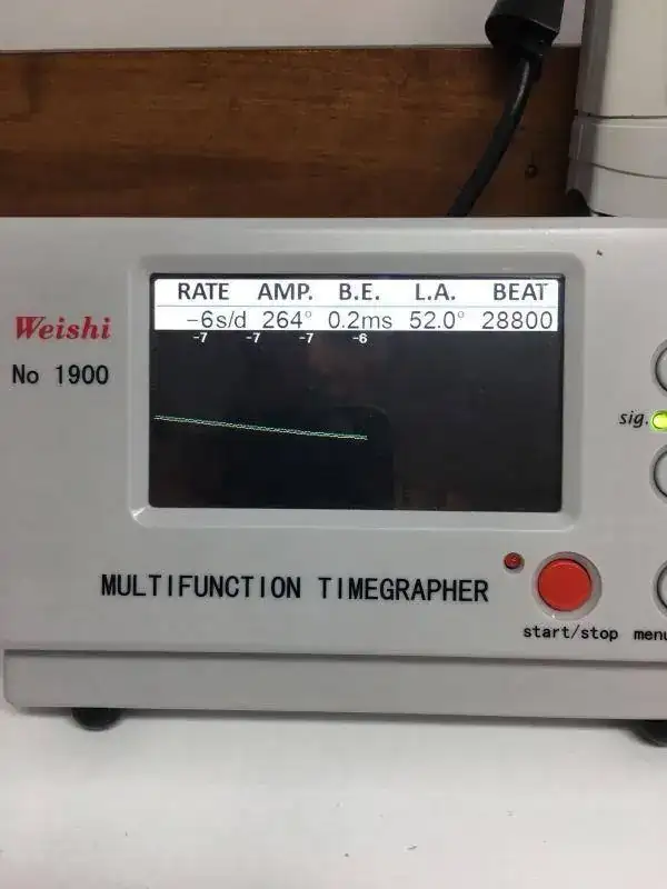

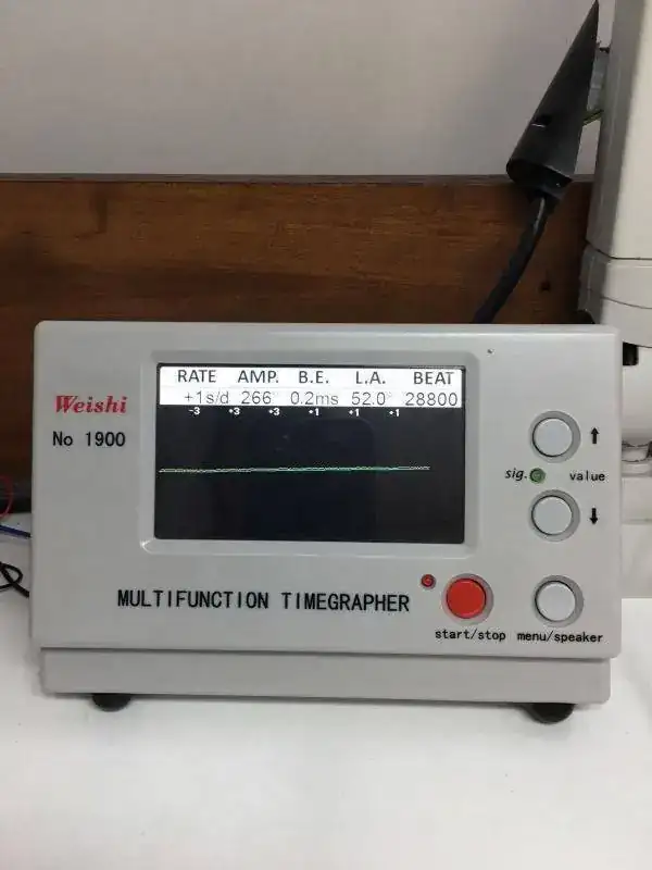

Buenas tardes Kalessin.
Hoy salió del taller marcando esto, mañana sin falta ya lo tienes en tú casa. Espero solucionar tus 6 segundos.

Tengo un táctico Tc2 que como sabréis monta una ETA 2824-2 y que cuando empezó a tener un comportamiento errático y a adelantar como un poseso, se lo envié al SAT de Crepas (J.F. Quiroga, en Sevilla) y me lo devolvieron con un ajuste increíble; de hecho, sigue funcionando así, con unos 2 segundos diarios, tirando por arriba, de adelanto. No sé qué le hicieron, los relojeros son ellos.
Este omega 2254 con su ETA 2892 modificada no acaba de ir, en comparación, tan bien; si antes atrasaba 6 segundos diarios, ahora los adelanta. A pesar de la foto del cronocomparador, que no dudo que corresponda a mi reloj, al usarlo se va a 7 segundos diarios. La cuenta es sencilla; en 5 días ha adelantado 35 segundos. El uso ha sido normal, en mi muñeca derecha, descansando en la mesilla por la noche, un día descansando en la caja sin llegar a pararse, vuelta a mi muñeca, alternando con periodos en el watchwinder.
