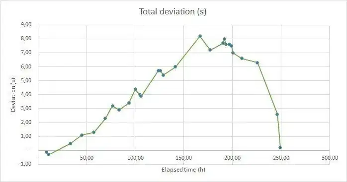

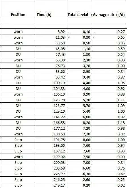

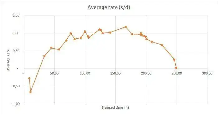

Me compré un Sub mixto 126613LB en 2020. Me lo pongo los fines de semana principalmente. Al principio Iba a -1s/d de media. Hace dos semanas le hice unas pruebas poniéndomelo 10 días seguidos. Puesto, va a -1s/d pero he podido corregirlo fácilmente dejándolo en posición horizontal por la noche principalmente. Pues bien, he llegado a un desvío total de +0.2 s en 10 días, es decir una media de 0,02 s/d. No he conseguido esto con ningún otro reloj mecánico, cuelgo los datos. Ojo, esto es puramente anecdótico y para nada representativo de las precisión de todos los 32xx, habría que hacer muchas más pruebas y reunir muchos usuarios. Recomiendo este hilo de TRF donde se puede hacer seguimiento sobre el 32xx.
Reacciones: AvenBL, Ossete, Noni16 y 2 más

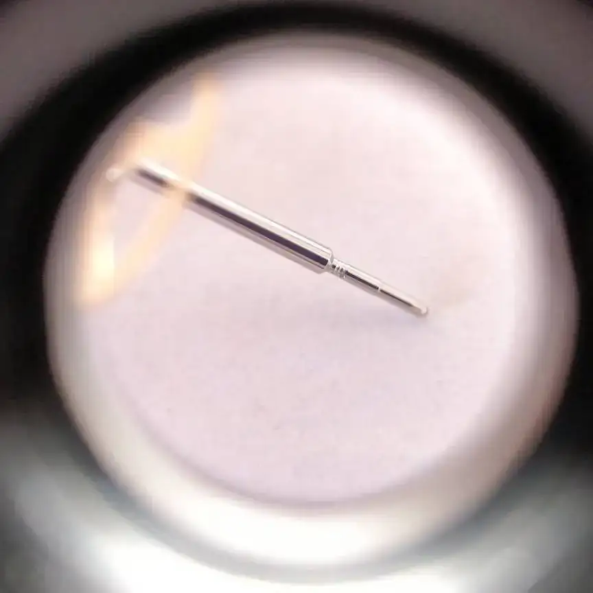

Habrá que seguir observando, aunque se habló en otros hilos de los motivos. Por lo visto viene del clavado manual de las agujas. Donde clavan, ese eje, atraviesa una rueda, y las tolerancias de fabricación son tan pequeñas, que si al clavar las agujas, se desvía ese eje íntimamente, algo normal en todos los relojes y no notamos, en estos 32, puede rozar y generar con el tiempo, atrasos.
Lo último que sé hace ya tiempo, es que lo tenían controlado y corregido.

Pues otro más afectado por los problemas de roce en el eje central. Se ha hablado bastante del tema.

Te dejo algo de lectura:
Ver el archivos adjunto 2509834
