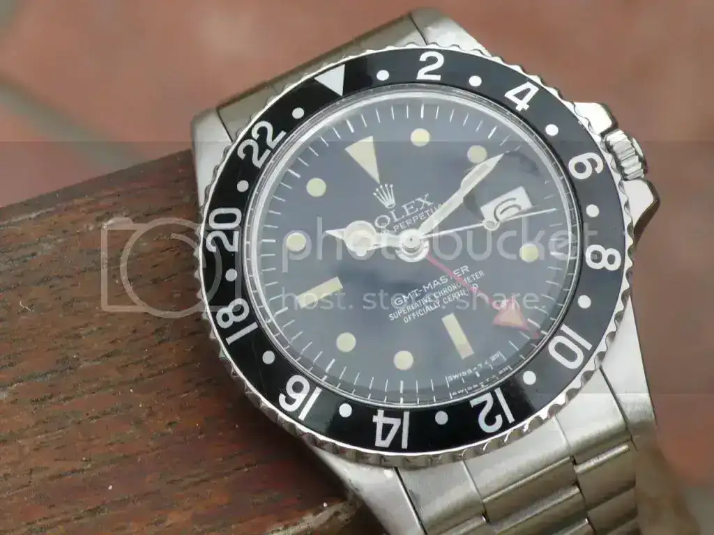

Fotos de Cornino original. Como vemos muchas cosas no cuandran en el que se vende. Especialmente la aguja roja canta de lejos. El armis tampoco es original. Y yo diría que la esfera tampoco. En los originales dolo pone la leyande SWISS. En fin mil detallitos que le restan originalidad a esta pieza cuyo encanto es precisamente eso: reloj vintage con sus autenticas piezas.

La verdad es que mucho no se parecen.

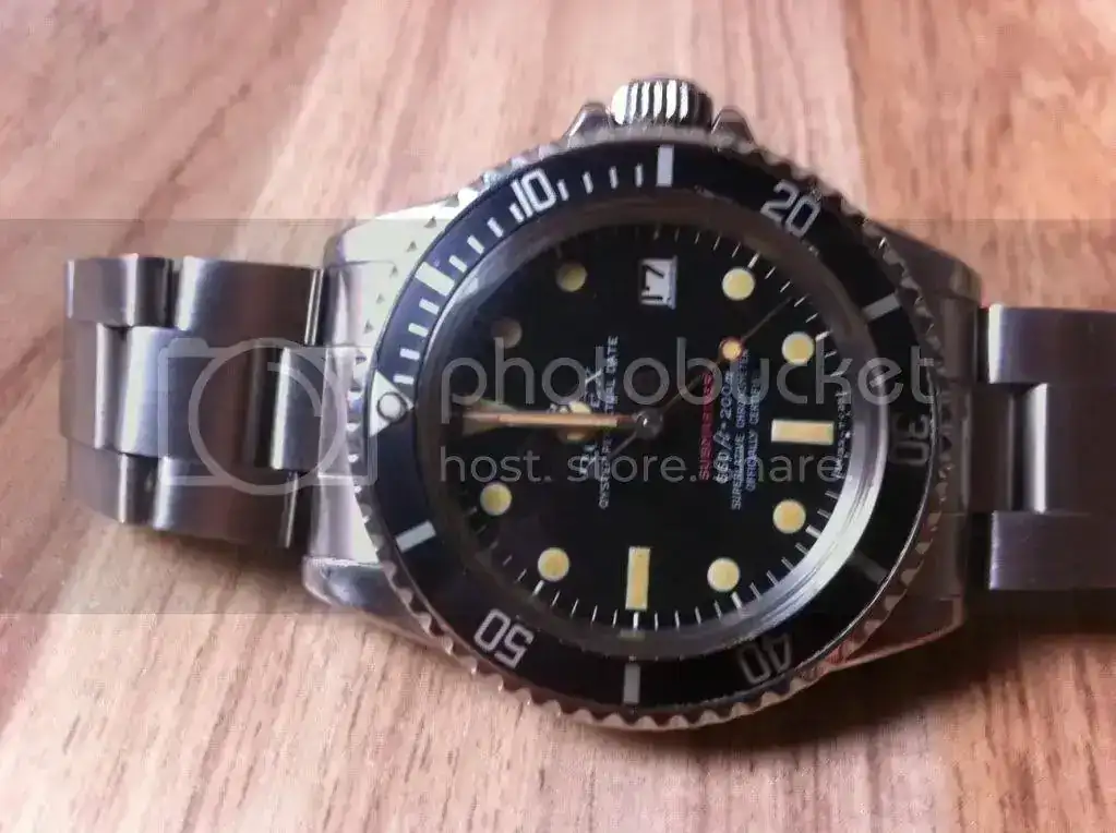

Por cierto, al final me he decidido por este 1680. Fíjate en el 7 que aparece en el calendario, ¿qué raro, verdad? igual es falso...
¿Qué reloj llevas tu hoy?

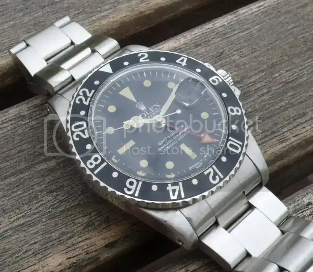

Cortesía de la casa para que vayas aprendiendo sobre esferas radiales, saetas rojas y biseles negros...
Propiedad de Justin Gruenberg y 5,2M serial:
Ese 1680 es falso!......:D......por el 7 y porque no tiene lupa......:laughing1::laughing1::laughing1:.........anda Tony que no tienes guasa ni na!......;-)
