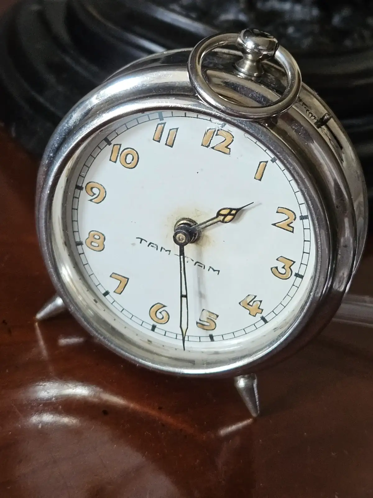

Este reloj creéis que tiene radio?

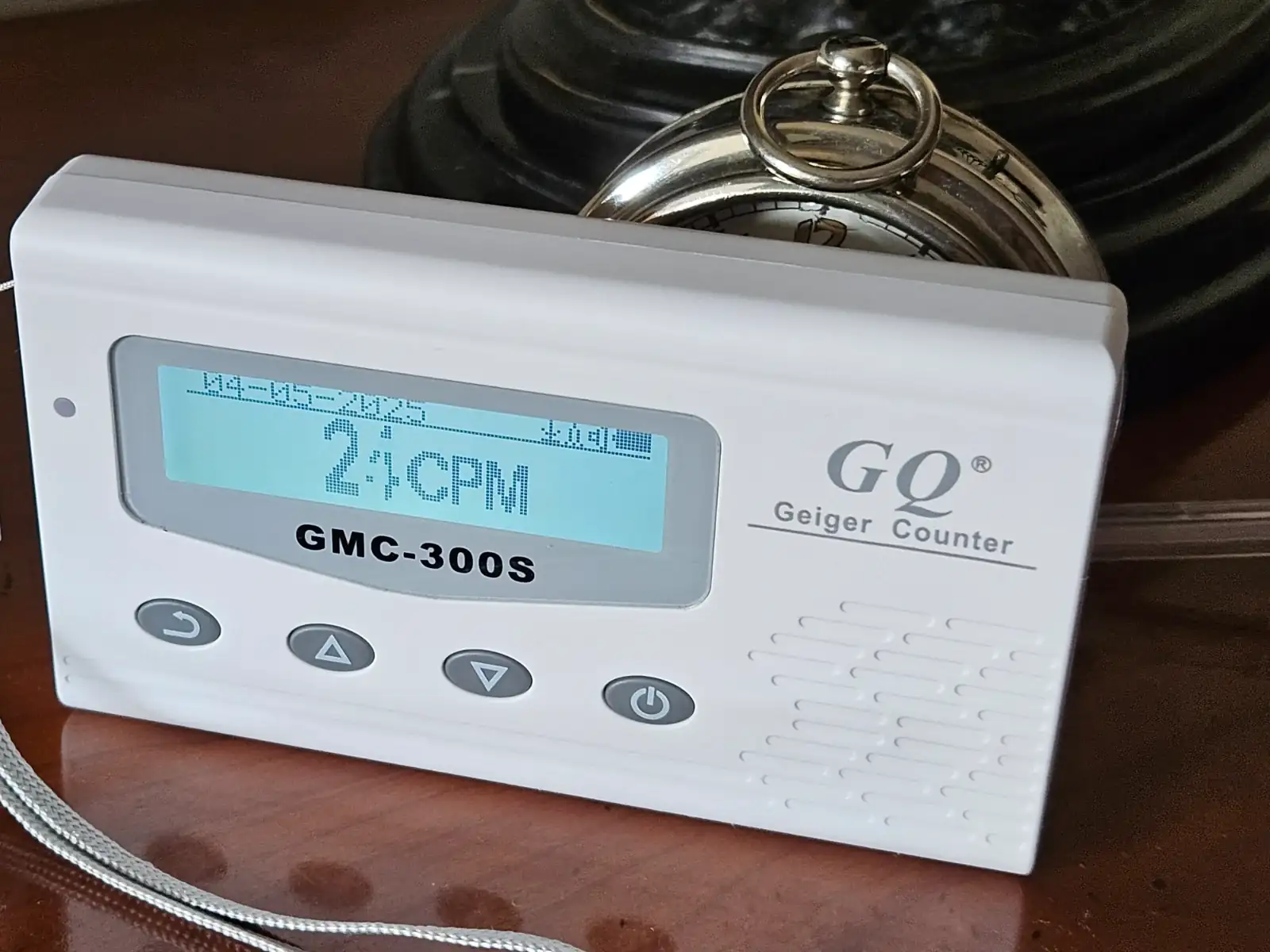

Lo que me extraña es que con el geiger no sube mucho la medición al acercarlo. Es decir no se si mi geiger es una porquería
En todos los videos que he visto de radio, los CPM con ese contador suben pero a cientos o miles nada más acercalo
Entonces no se que pensar

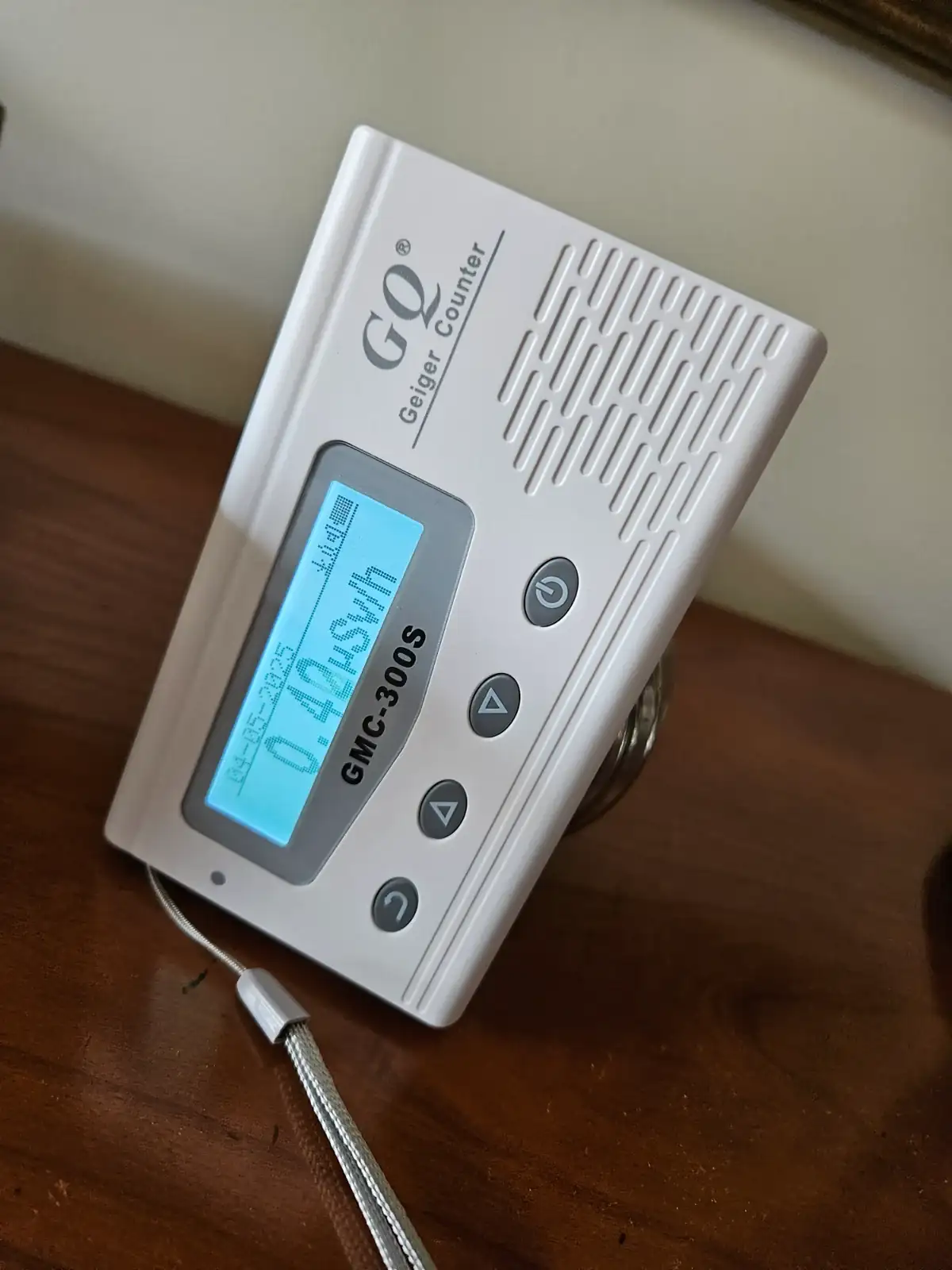

Vale pegando el tubo al cristal a la altura de la aguja horaria si veo que de radiación hay el doble de la ambiental (que es más bien 30).
Aun así me parece muy poca radiación hasta el punto de que incluso si vas con el cristal del reloj pegado a la piel todo el día, seria solo el doble de peligroso que ser azafata. Entonces no se, es súper poca radiación, o yo el radio lo había magnificado o no se...

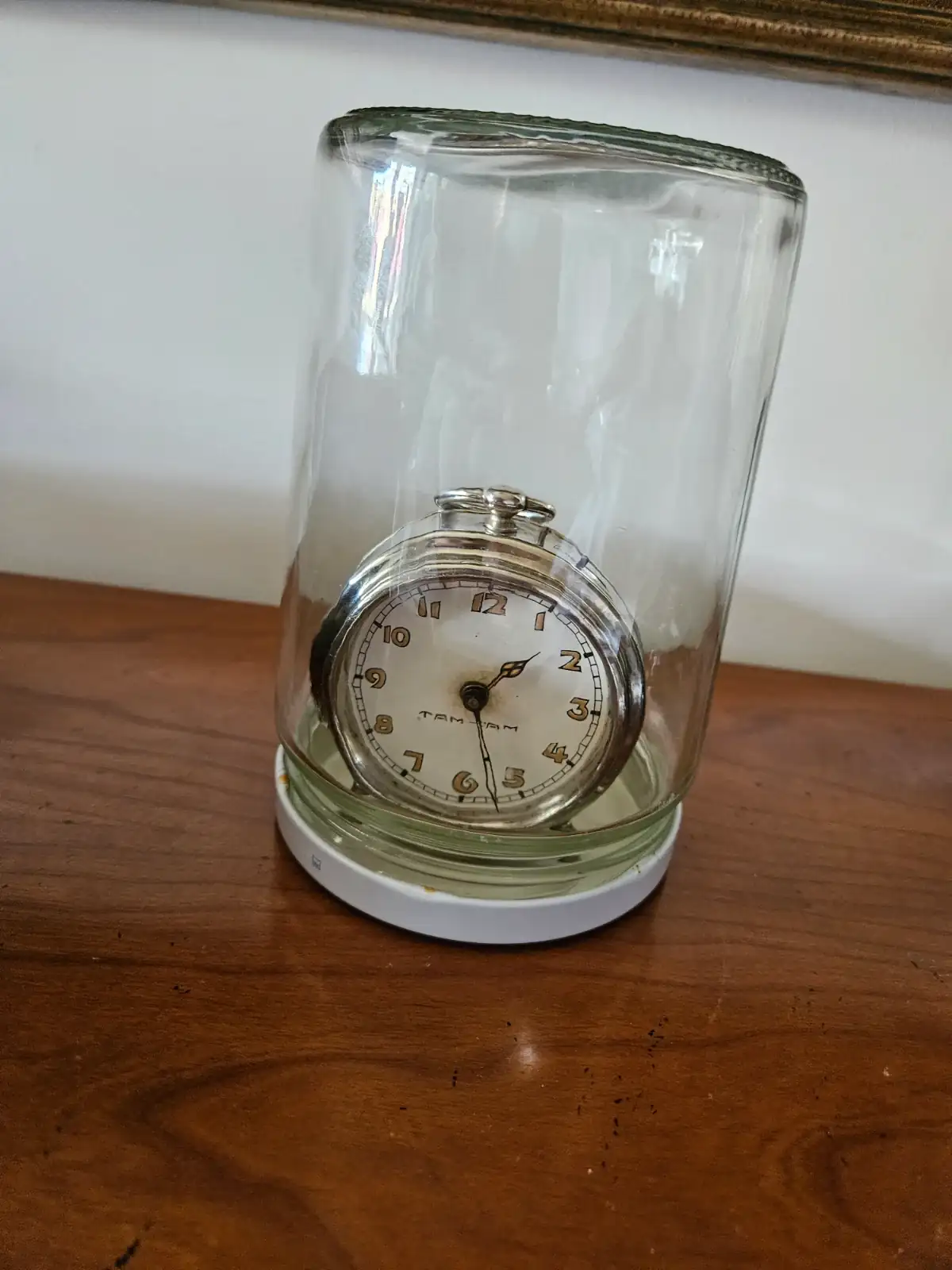

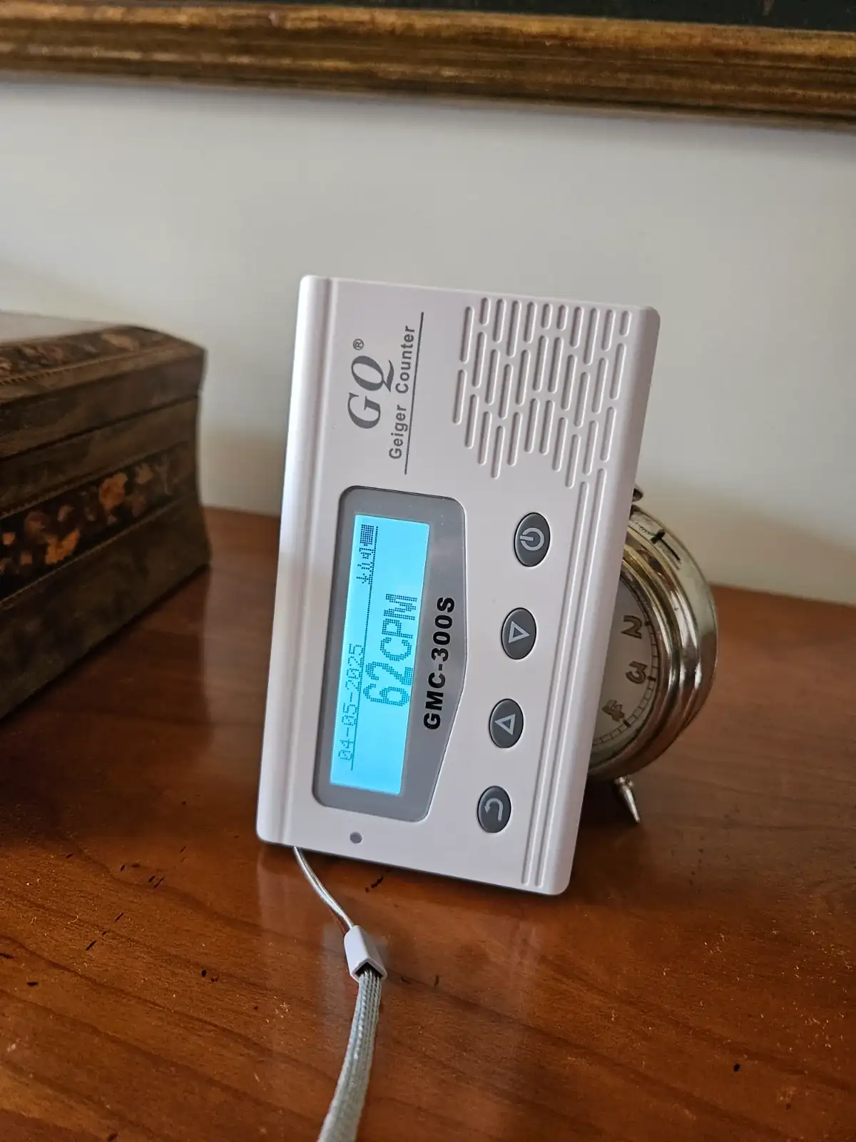

Si lo meto dentro de ese frasco la radiacion no logra atravesar. Es igual a la ambiental. Tiene sentido esto?

sin tener ni idea de lo que digo, ciertamente parece poca radiación si solo es doble a la ambiental, a no ser que vivas en Pripyat, porque va a tope de pigmento en los numerales y agujas.
otras opciones:
-cuando saques esfera y movimiento de la caja la cosa se dispara y el cristal y la caja son muy buenos aislando.
-es una radiación residual y el radio ya fue retirado y el asunto repintado y relumado.

Me cuadra la opción 2, que en algún momento se haya retirado el radio, y solo quede algo residual. Debería ser mucho mas radiactivo por mucho que aisle el cristal, entiendo yo, al final la radiacion gamma debería atravesarlo. La duda entonces es que es eso que lleva en los numerales
en una foto parece que tiene acabado "brillo". puede ser?
en tal caso sería una pintura esmalte y todo el asunto una restauración previa....

El radio, como cualquier elemento radioactivo, baja de radiación exponencialmente con la distancia.
Ese radio tiene unos 100 años más o menos, cada año las partículas de radio se desintegran (es la radiación que emite) y pierde fuerza.
La radiación emite ondas Alfa, Betta y Gamma, no recuerdo cuáles son, unas no atraviesan un papel, otras el metal (más menos) y otras incluso el hormigón)
En la medición más alta te ha dado 0'50 microsieverts/ hora.
La media mundial es 2'4 microsieverts.
Pasale el aparato a un plátano y verás que risas jejejeje
