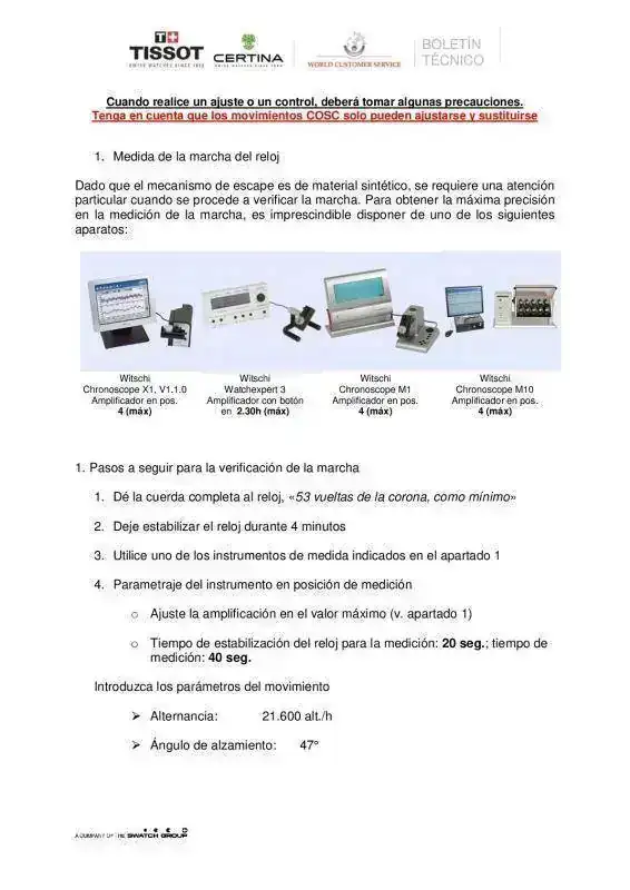

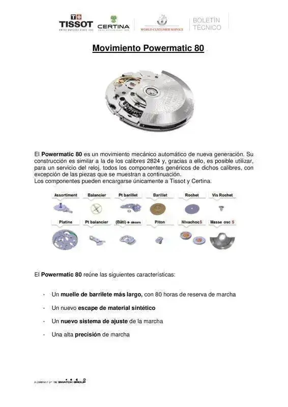

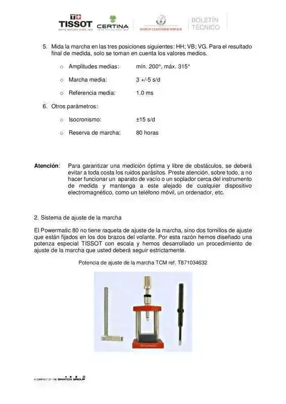

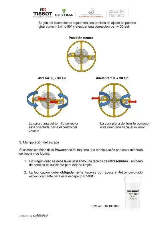

Hay van unos datos de la maquina Powermatic.
Tissot-Movement-Powermatic-80_ES-001.webpTissot-Movement-Powermatic-80_ES-002.webpTissot-Movement-Powermatic-80_ES-003.webpTissot-Movement-Powermatic-80_ES-004.webpTissot-Movement-Powermatic-80_ES-005.webp
A ver si os parece interesante.

Por un lado la regulación de la marcha me ha parecido muy compleja y posiblemente inaccesible para un aficionado.
Por otro lado es obvio que el material sintético del escape obliga a ciertas precauciones adicionales tanto respecto a la limpieza como respecto al aceitado.

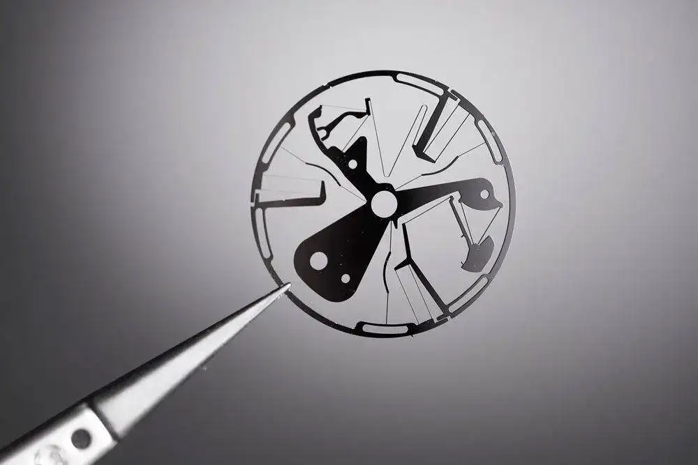

Muchas gracias por los datos aportados compañero, me parece muy interesante este tipo de escape. La utilización de nuevos materiales en relojería y crear diferentes escapes. que necesiten menos lubricación está al orden del día, por poner otro ejemplo, el sistema de oscilación de Silicio desarrollado para el Zenith Defy Lab, para mi toda una verdadera revolución y evolución en la relojería mecánica
https://www.hodinkee.com/articles/zenith-defy-lab-oscillator-introducing
este "oscilador" de silicio, sustituye al volante tradicional con espiral, consiguiendo "generar" 15Hz con una amplitud de entre 5 o 6 grados 8o con una precisión de 0.3 s/día
