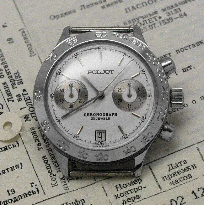

Es un modelo como este con manecillas y diales dorados, con fondo cerrado a presion.
Lo llevare a un relojero que sea capaz de meterle mano a ese calibre, que por lo poco que leido de estos temas hay pocos. Haria un video, pero dudo si la camara recojera el sonido y no tengo ganas de verlo otra vez asi por que me cago. Gracias a todos.
