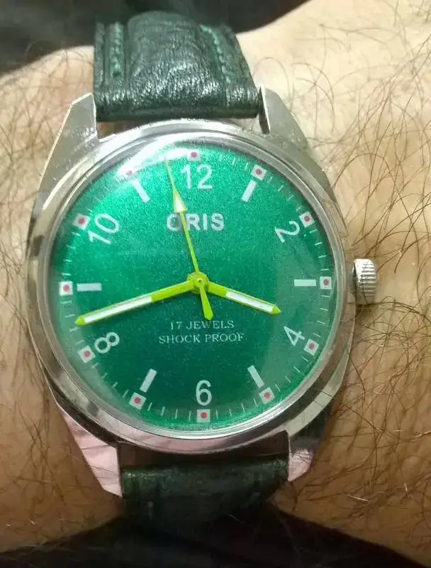

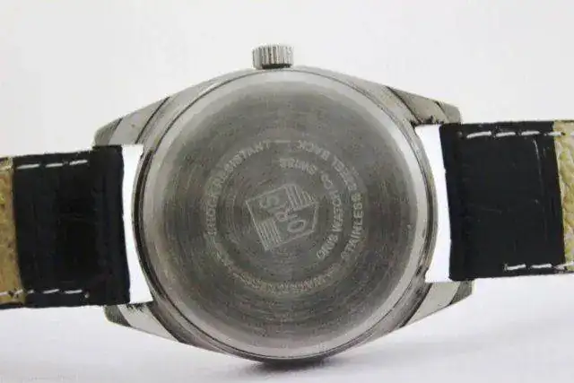

Hola, a ver, no se ha acabado el mundo, me ha salido por menos de 30€ , pero paseando por eBay y con el dedo inquieto, unas uvas de más creo que me he equivocado, después mirando otros modelos del vendedor también tienen la máquina marcada con tinta? A las fotos me remito
Buen día y un "felixx" año 2017; la marca pintada no influye para nada. Se trata de una buena máquina de la flia. FHF 96.
Lo que quiero decir - con ese dinero que pagó - no se puede tomar como una tragedia. Es el precio que vale este buen reloj. Un saludo, Luis desde Argentina
El problema, por lo que he oido, es que por esos precios se pueden encontrar muchos "Oris" por ebay, que por lo que creo, no son Oris...
A ver si nos alumbra alguien que sepa mas del tema, por que también me ha llamado la atencion esto alguna vez

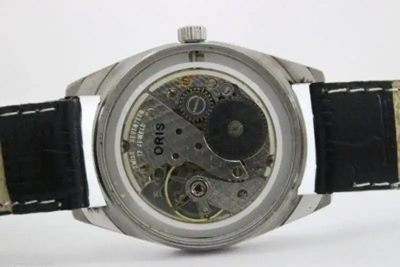

No me lo tomo como una tragedia, ni mucho menos, ha sido un desliz, en el peor de los casos, no me saldrá más caro que pagar una ronda y si es un vintage de verdad pues genial, me ha extrañado el hecho de que vengan marcados con una serigrafía los calibres, misma tipografía, diferente marca, a lo mejor el calibre es el mismo, cambia la marca

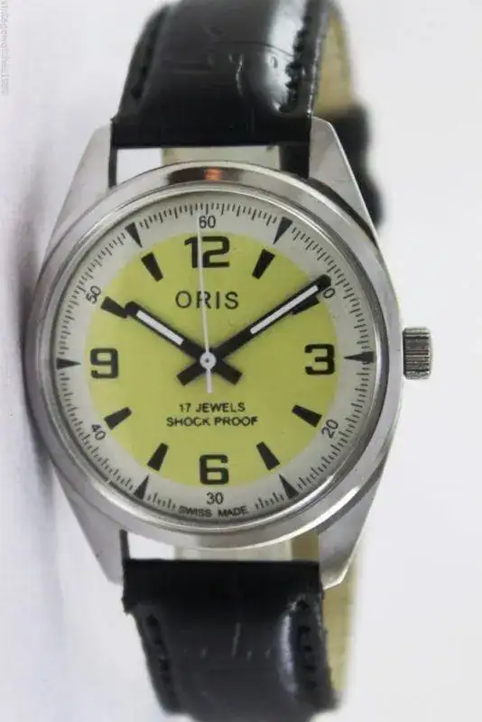

Creo sin lugar a dudas que se aprecia claramente la serigrafía de la marca y el grabado del número de rubíes, también la bata de plástico blanco deteriorada y el óxido en algunos de los componentes, ahora si alguien más conocedor de los vintage o de Oris en concreto se anima a ilustrarnos se lo agradeceré enormemente, ya no por los veintitantos euros, por aprender, gracias
Buen día felixx; esta máquina es igual a la otra. Está mas oxidada, nada mas - pero no es mala máquina y no es un Oris...

Me refiero a un monton de ``Oris vintage´´ que circulan por ebay, los puedes encontrar a patadas por una media de 50€. Como dije al principio y repetire ahora para que quede claro; seun me han comentado no son Oris, son relojes modificados con esferas restauradas, que le ponen dicha marca. Yo en su dia compre uno y fue cuando me advirtieron del tema.

Y como Oris, también los encuentras marcados como Seiko, Orient, Citizen...

Made in INDIA, yes sir ... :D. Saludos.:ok::.
"Oris" indios. Tienes casos de "Favres", "Seikos", "Titus", etc. Son relojes indios con coloridas esferas repintadas con las marcas.
Luego tienes el caso de los "Tissot", aquí se ve que encargaron miles de esferas falsas con el logo y los índices en relieve y le dan una capa de esmalte de diversos colores.
No penes mucho, al menos no pencaste mucho dinero (lo de los Tissot es peor porque suelen venderse más caros). Como siempre decimos por aquí, de las equivocaciones se aprende.
Estoy de acuerdo, tiene toda la pinta de ser made in india. En lo que me he fijado en estos que se muestran y en otros que he visto en la bahía, es en la caja, a juzgar por la tapa trasera y el estado de la caja, podría tratarse de un stock de cajas a las que se han "acoplado" estos calibres y los diales en plan indio. A lo mejor la caja la podrás aprovechar en un futuro para alojar un mov. auténtico. Un saludo
El calibre St 96 tiene buena calidad pero el reloj es falso. Es habitual en vendedores indios con marcas como Tissot, Oris, Sandoz y un largo etcétera.
La pérdida económica es poco relevante pero, aune así, has pagado de más porque es fácil conseguirlos por 10 euros.
Suelen funcionar bien así que si te gusta disfrútalo y no te preocupes de nada más.
