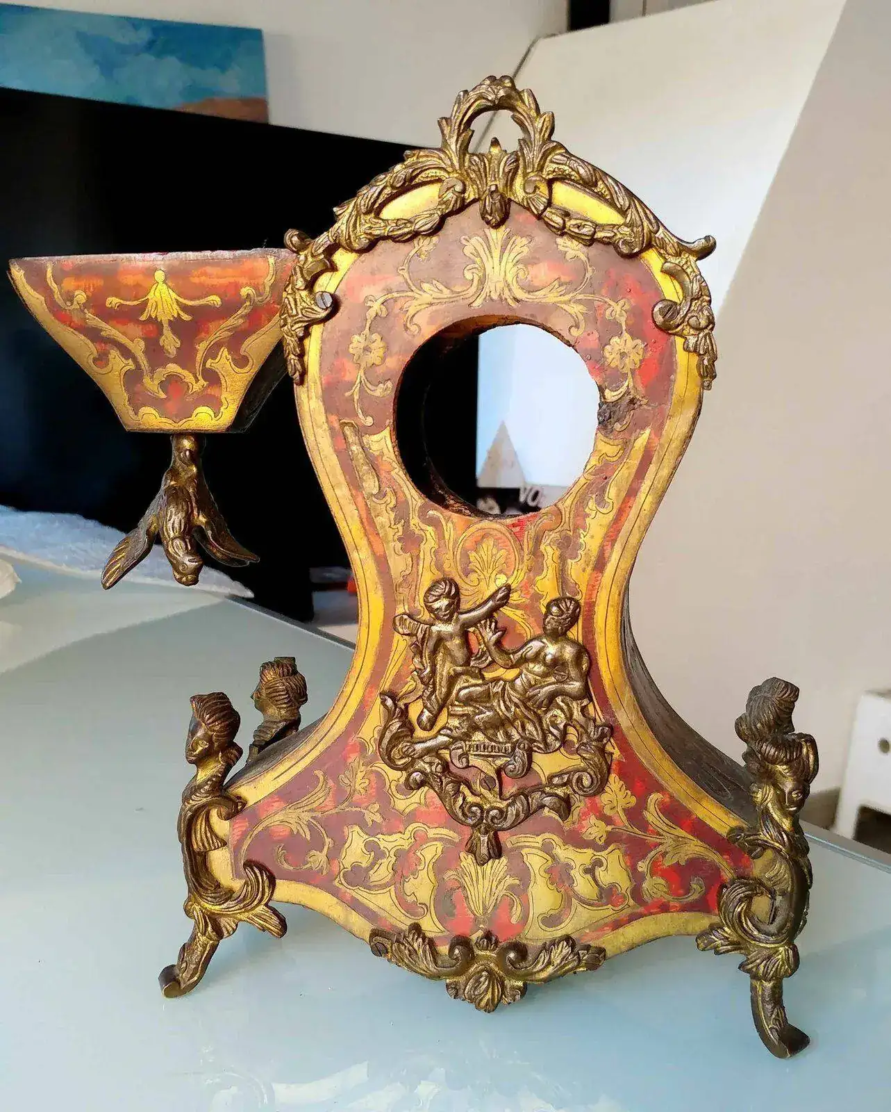

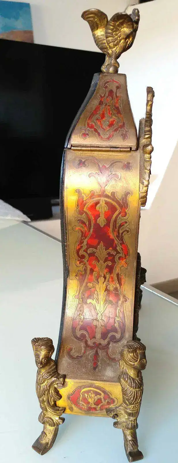

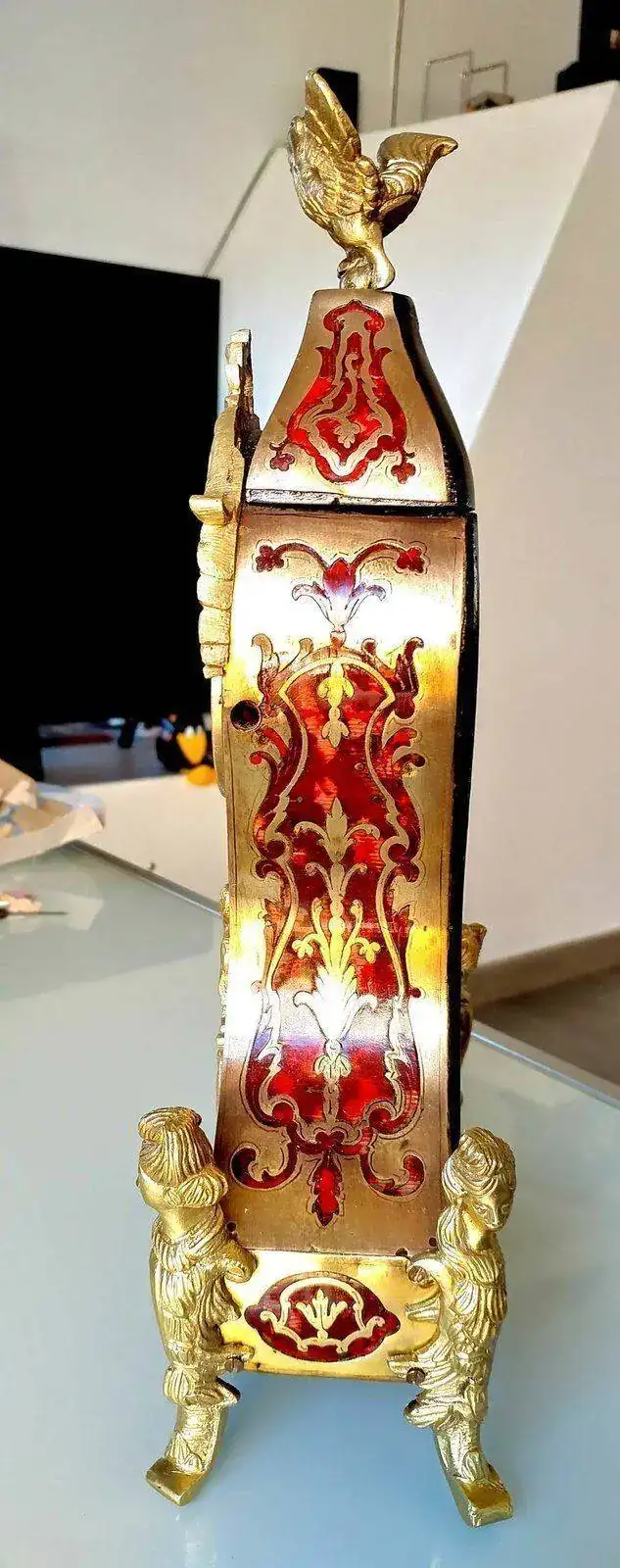

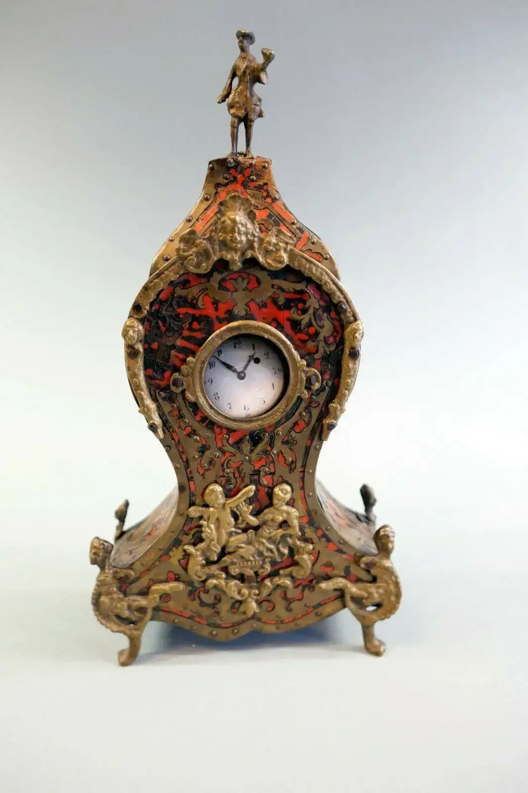

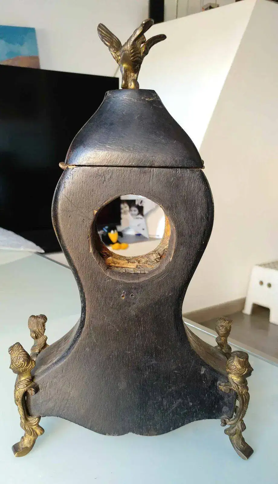

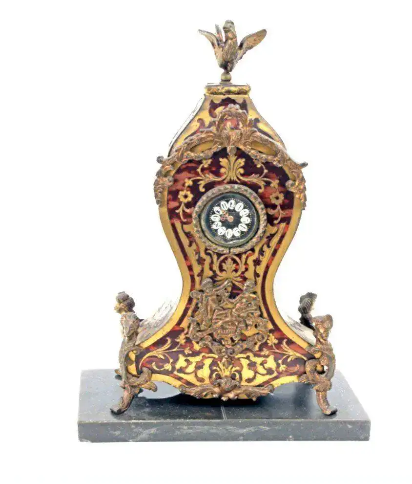

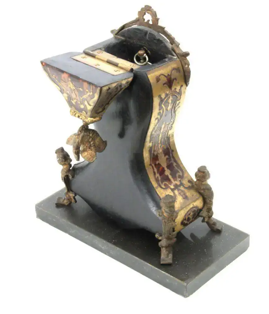

Acabo de comprar un reloj como este:
He comprado uno exactamente igual, con la unica diferencia de la direccion de giro de la tapa, necesaria para abrir la caja y guardar dentro el reloj de bolsillo, quedando a la vista por el agujero.

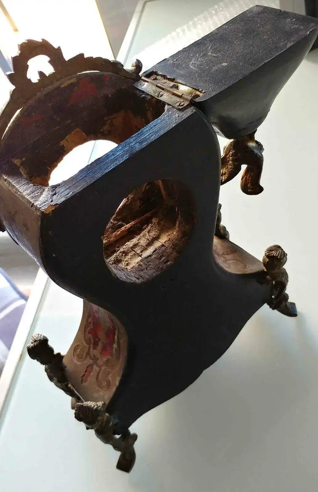

El mio esta en un estado lamentable, si lo comparamos con este, sobretodo porque a alguien se le ocurrio convertir la caja en un mueble para reloj, y abrio un agujero circular en la parte trasera.
Ahora llegan las consultas:
1- Ya que esta el agujero trasero hecho, lo convertiriais en un reloj?.
Yo pense en una pequeña maquina paris, pero la mas pequeña que he visto tiene un diametro de encastre de 8,7 cm, y el agujero frontal es de 6cm de diametro por lo que habria que hacer un destrozo en el frontal.
Ademas, no hay sitio para el pendulo, es un bloque de madera macizo toda la parte baja (no una caja vacia)
2- si intento mantenerlo como caja para reloj de bolsillo, tendre que comprar un reloj de bolsillo grande y bonito.... y tapar el agujero trasero. Seria facil hacerlo "decentemente"?

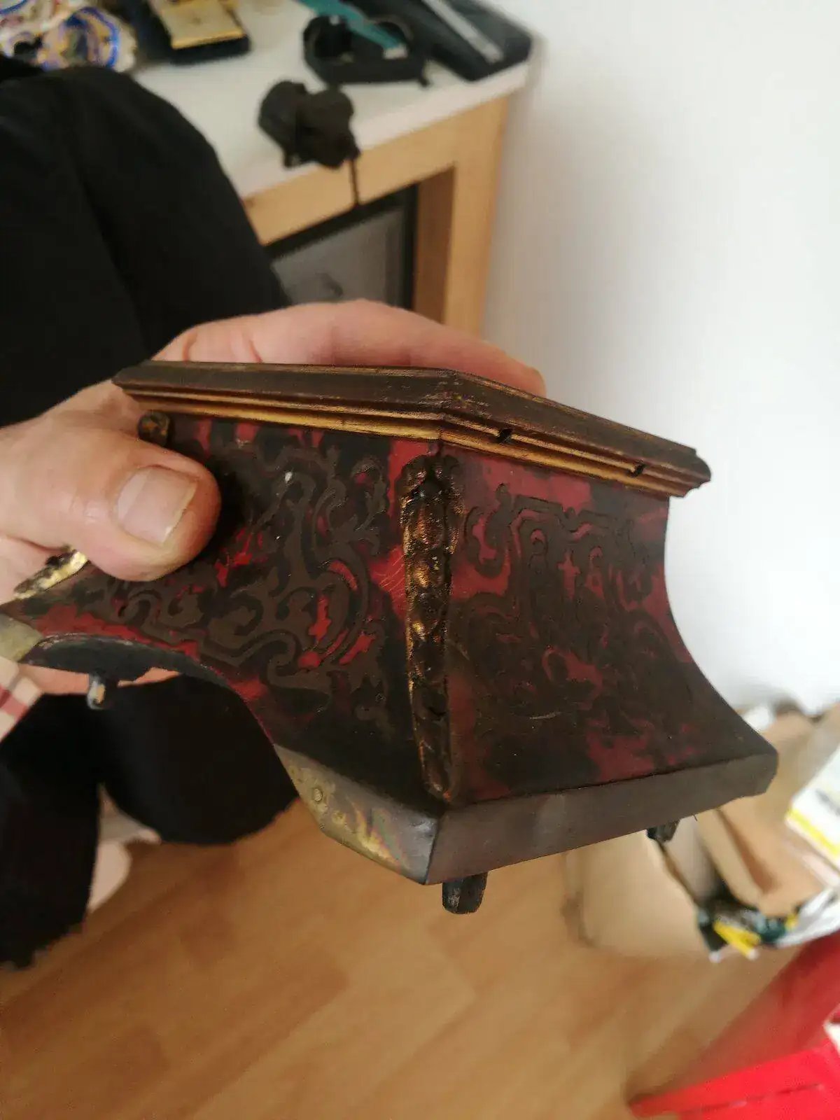

2- Como limpio toda la marqueteria de laton incrustada sin afectar al soporte?. Las partes desmontables como las patas y adornos de bronce atrornillados, no presentan problema, pero para el resto de la caja no se por donde ni como comenzar.

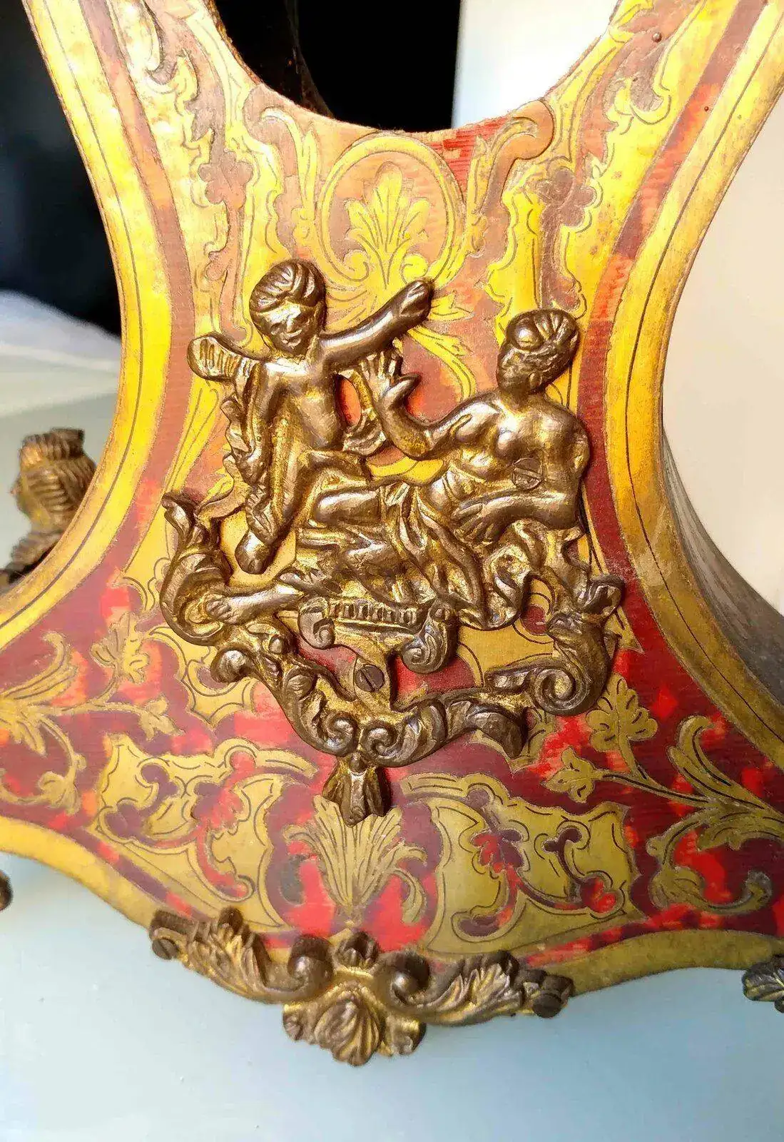

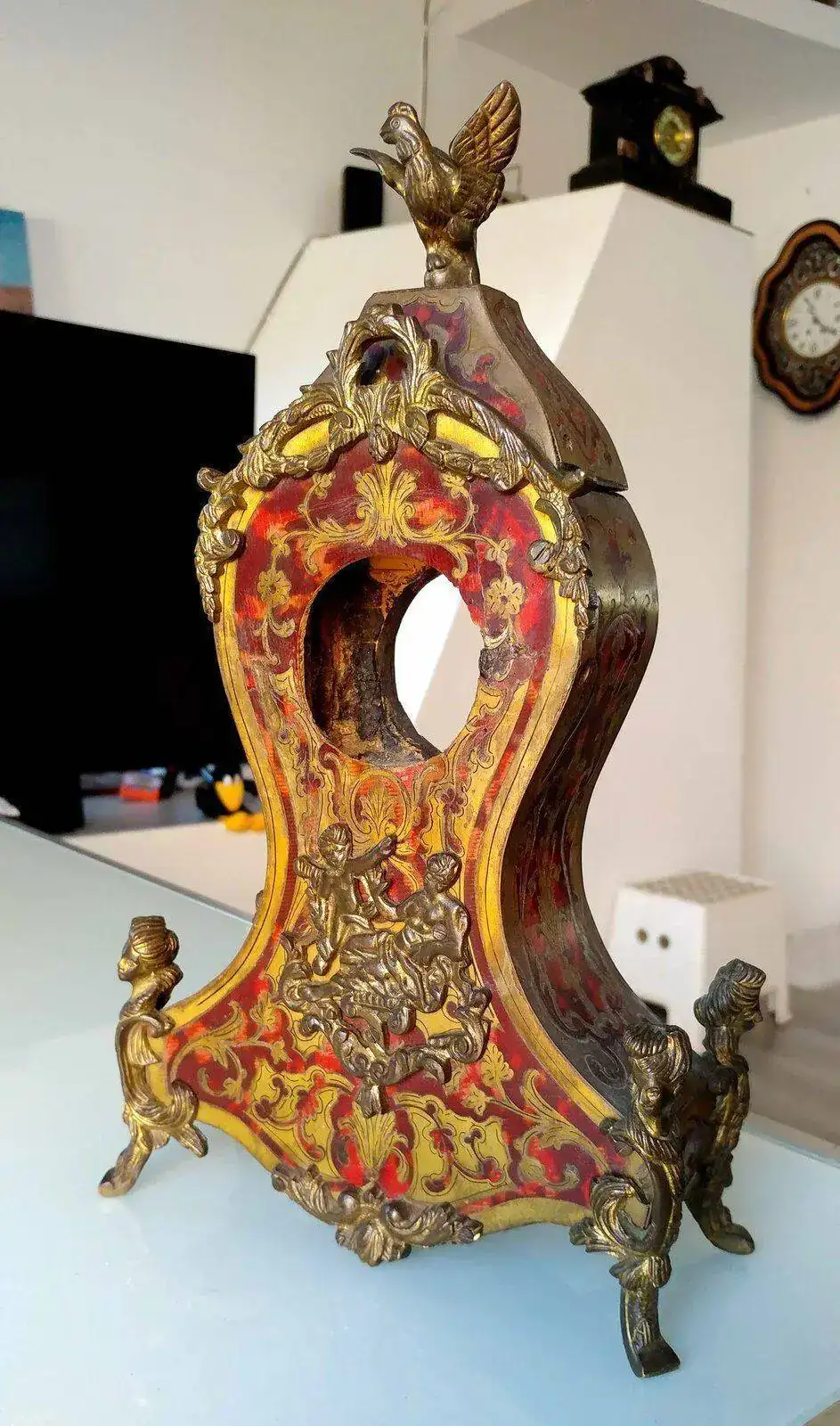

3- Ahora pongo fotos del estado del mio, que como vereis, esta bastante descuidado.
4- resumen Que hariais con el ? devolverlo a su estado original?, o intentar adaptar un maquina, pero cual?, ya que debe de ser circular y sin pendulo. ( No me gusta para nada una de cuarzo), y como lo "resucitariais" para que vuelva a lucir?
Reacciones: jabcproenca

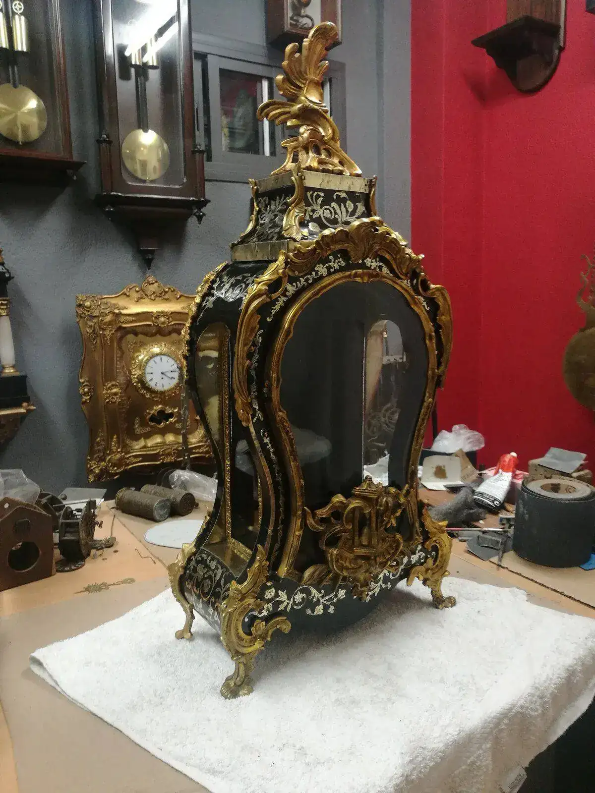

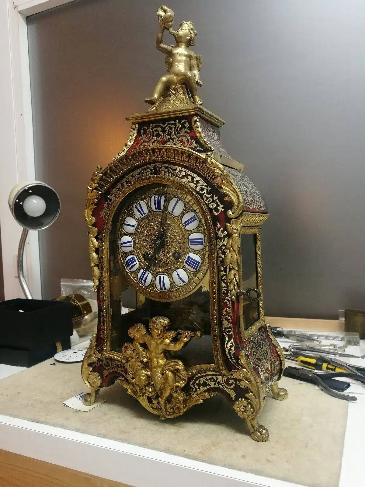

Me supongo que lo que te van a recomendar es su restauración que no parece demasiado complicada.
La trasera pintada en negro sería fácil de igualar.
Todos los bronces están atornillados por lo que se podrían limpiar sin dañar la caja

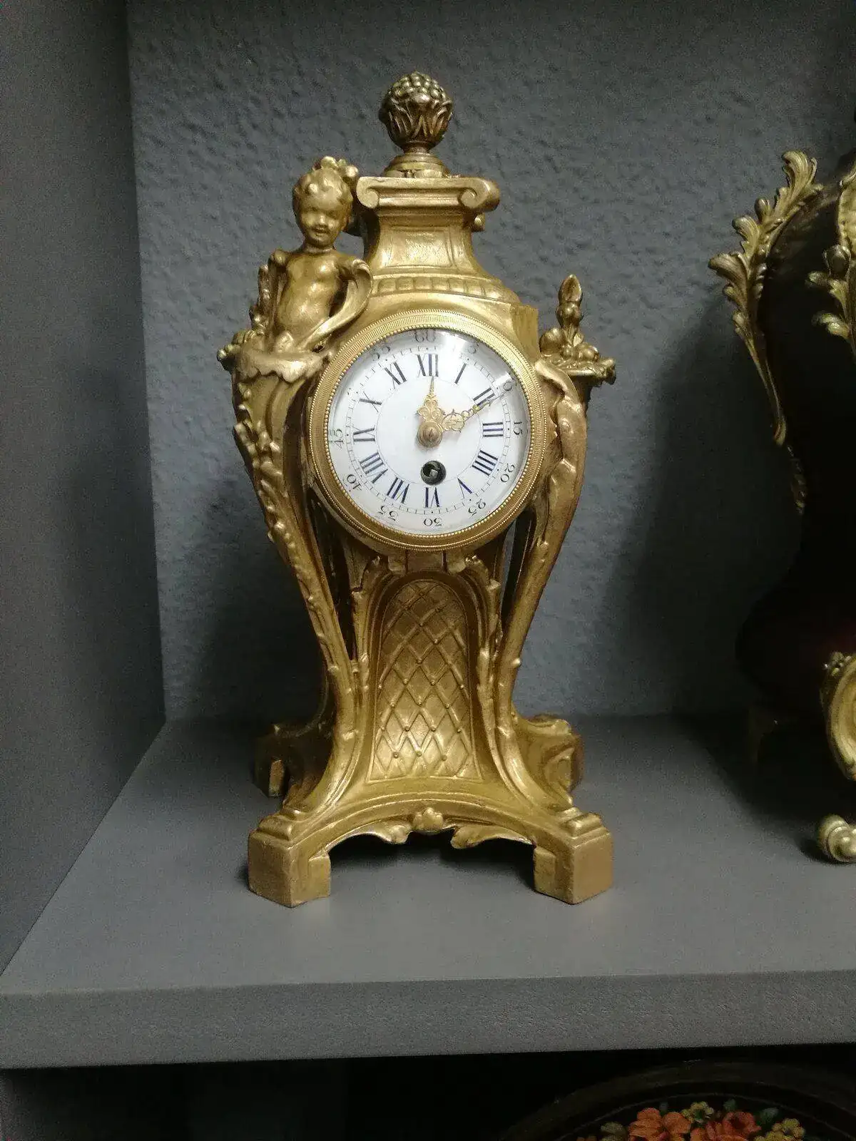

Pero si optaras por ponerle un reloj creo que uno de péndola, como el que te presento, podría encajarte

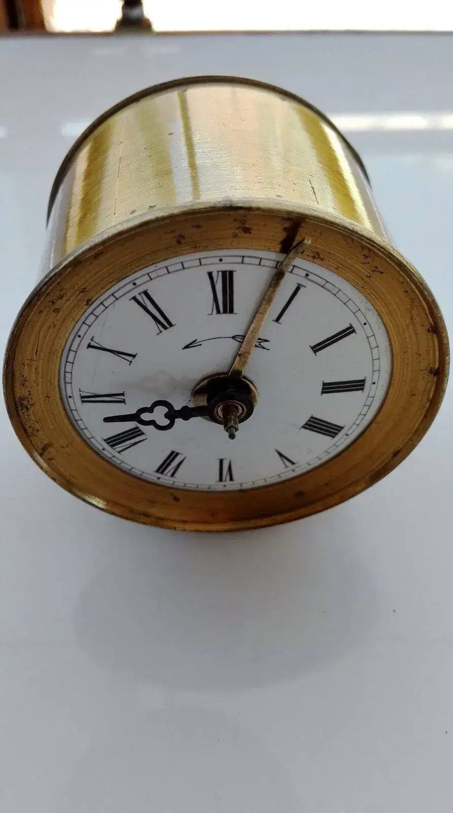

Dispongo de un diametro de 6 cm, cabe este reloj?
No conocia estos relojes de pendola, como funcionan sin pendulo? Perdon por mi ignorancia....
todos tus problemas tienen solución.
hay maquinas paris de seis centimetros
dos estas maquinas van con escape de plataforma
tres restaurar el bullé está chupado

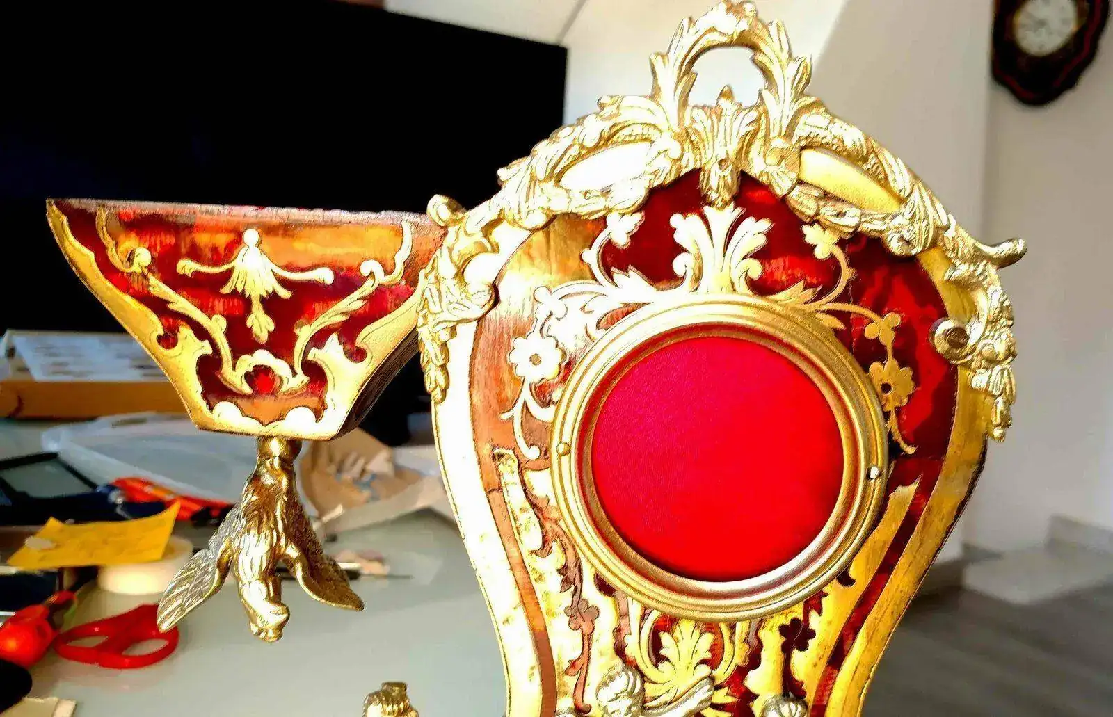

    129 KB · Visitas: 69
Reacciones: barista
    175,4 KB · Visitas: 70

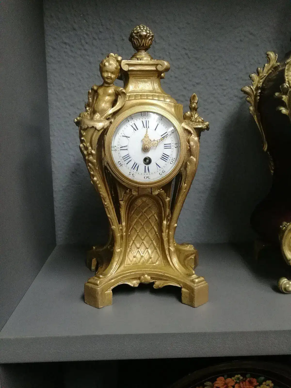

Y los hay a la venta en los sitios habituales ?
En cuanto al boulle, quiero que el laton brille, pero temo levantar el soporte de nacar si friego fuerte con amoniaco diluido.... como lo hiciste para conseguir el acabado que se ve en las fotos?
Gracias y feliz año nuevo a todos
Interesante la caja para relojes de bolsillo. Intentaría rehabilitar su función primitiva, buscaría un reloj de bolsillo y la caja la adaptaría. Los grandes relojes de bolsillo no son complicados de limpiar y reparar. La única pega que aprecio (salvo error u omisión), es la baja calidad de la caja, los apliques de bronce se ven groseros y, la concha de tortuga parece "celuloide", un material muy frágil, soluble en alcohol, acetonas....

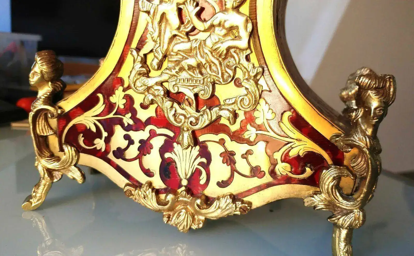

no mojes la caja con amoniaco, yo no la veo de baja calidad, me parece bien antigua y buena pieza, lo puedes ha cer de dos maneras una puliendo a mano o puliendo con pulidora, con esta se hace en un periquete, a mano se hace bien
yo utilizo limpiametales o pasta fina de pulir, y como se pule un plexi frotar y frotar queda la concha y el bronce espectacular con una puñidora o taladro es mucho mas facil todo en seco. veo que eres de barcelona si quieres te lo muestro en mi taller, saludos

te recuerdo que hay que frotar y frotar hasta que caliente, es entonces cuando sale el brillo perfecto y todo homogéneo despues con un pincel se retiran los trozos secos y se le saca el ultimo lustre, los broces se desmontan se limpian con elma o solución de amoniaco, se lavan con agua y jabon se secan con una toalla y luego con el secador para retirar la humedad, si tiene oro bueno se bruñe con papel de cocina y sale un brillo bueno, los clavos se pulen y cristales bien limpios bisagras y hierros se pulen con lana de acero.
la pintura negra trasera tambien se pule

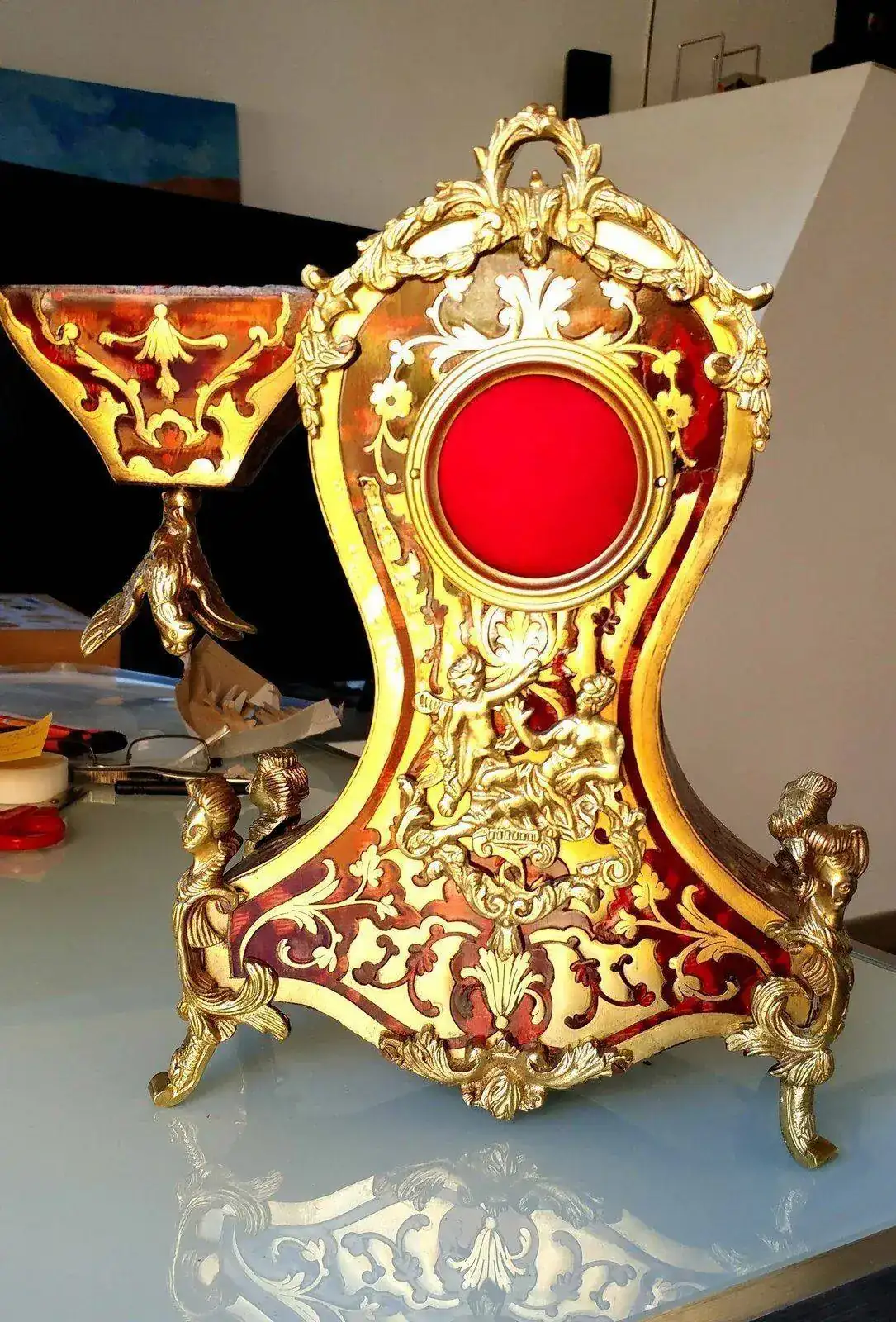

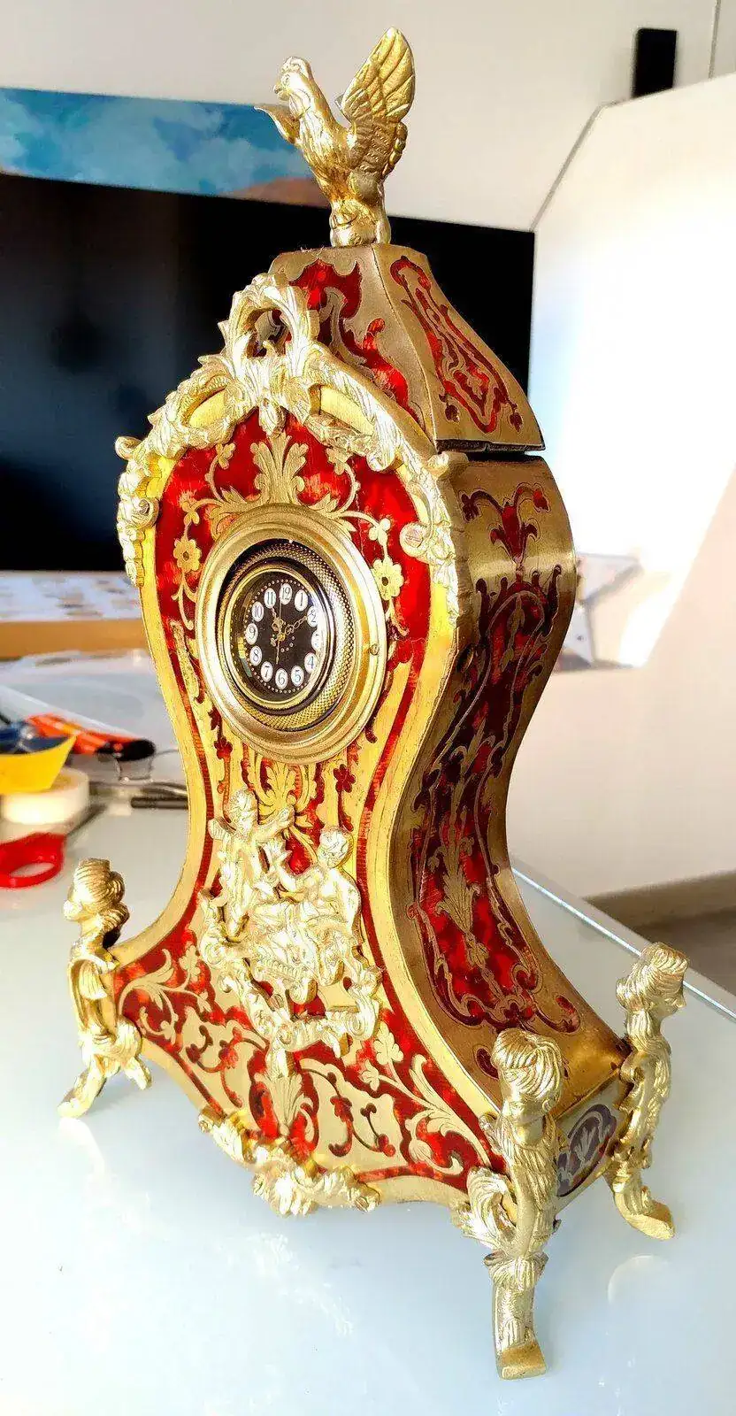

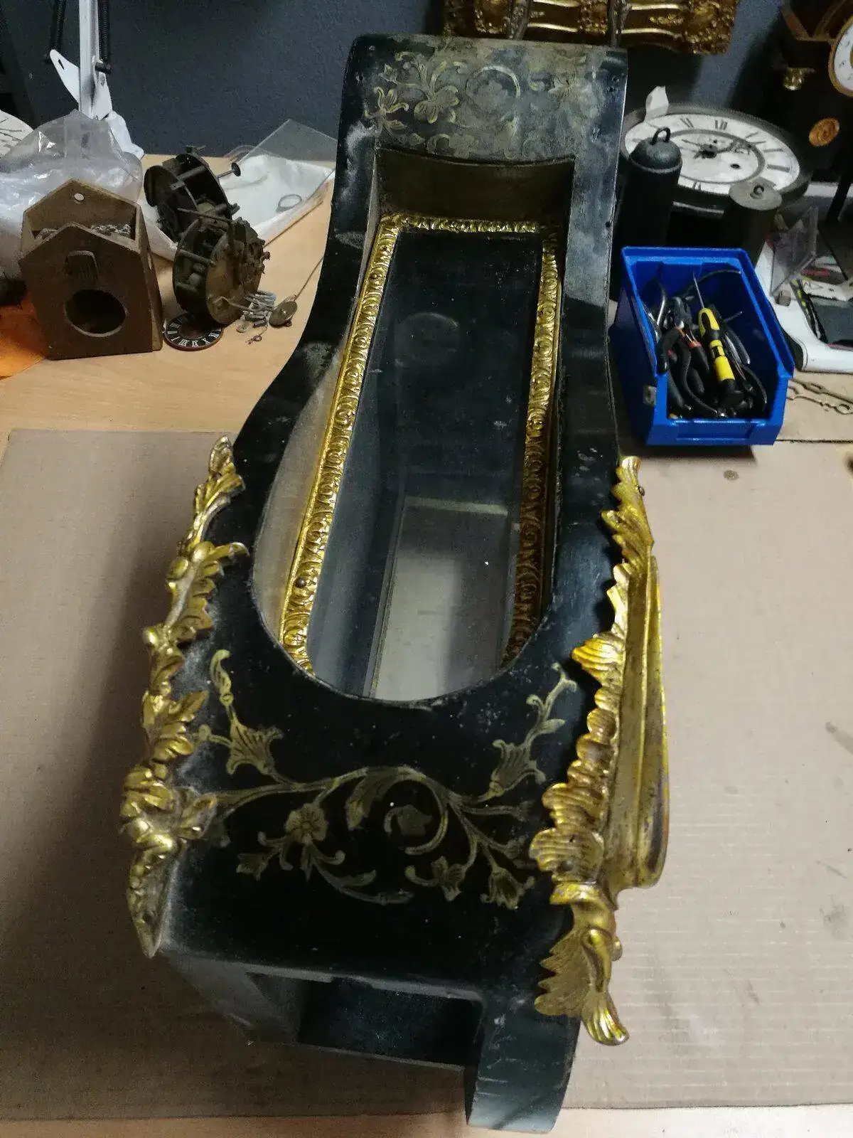

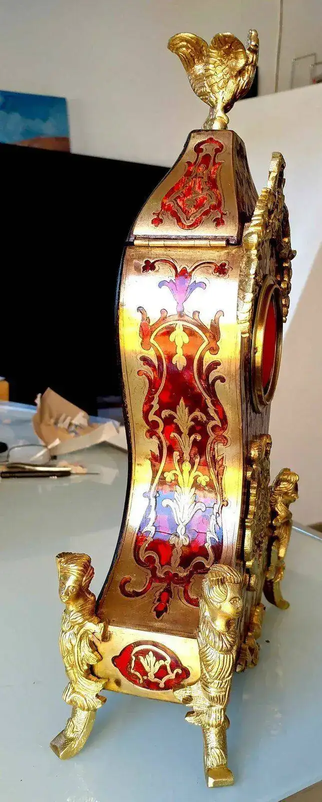

Lo prometido es deuda..... ya he acabado con el portarelojes, y creo que me ha quedado muy aparente....
He perdido casi todas las lineas pintadas en negro que reseguian la marqueteria de laton.... pero enfin.....
El bisel quizas no sea el adecuado,... he recuperado uno que ya tenia.
Aqui esta:
Ahora me falta encontrar un buen reloj de bolsillo, bueno bonito y barato para ponerlo dentro......mientras tanto, le metido un chino de 4€ para que el agujero no este vacio. Espero que no me riñais demasiado por el "sacrilegio" que espero que sea temporal.

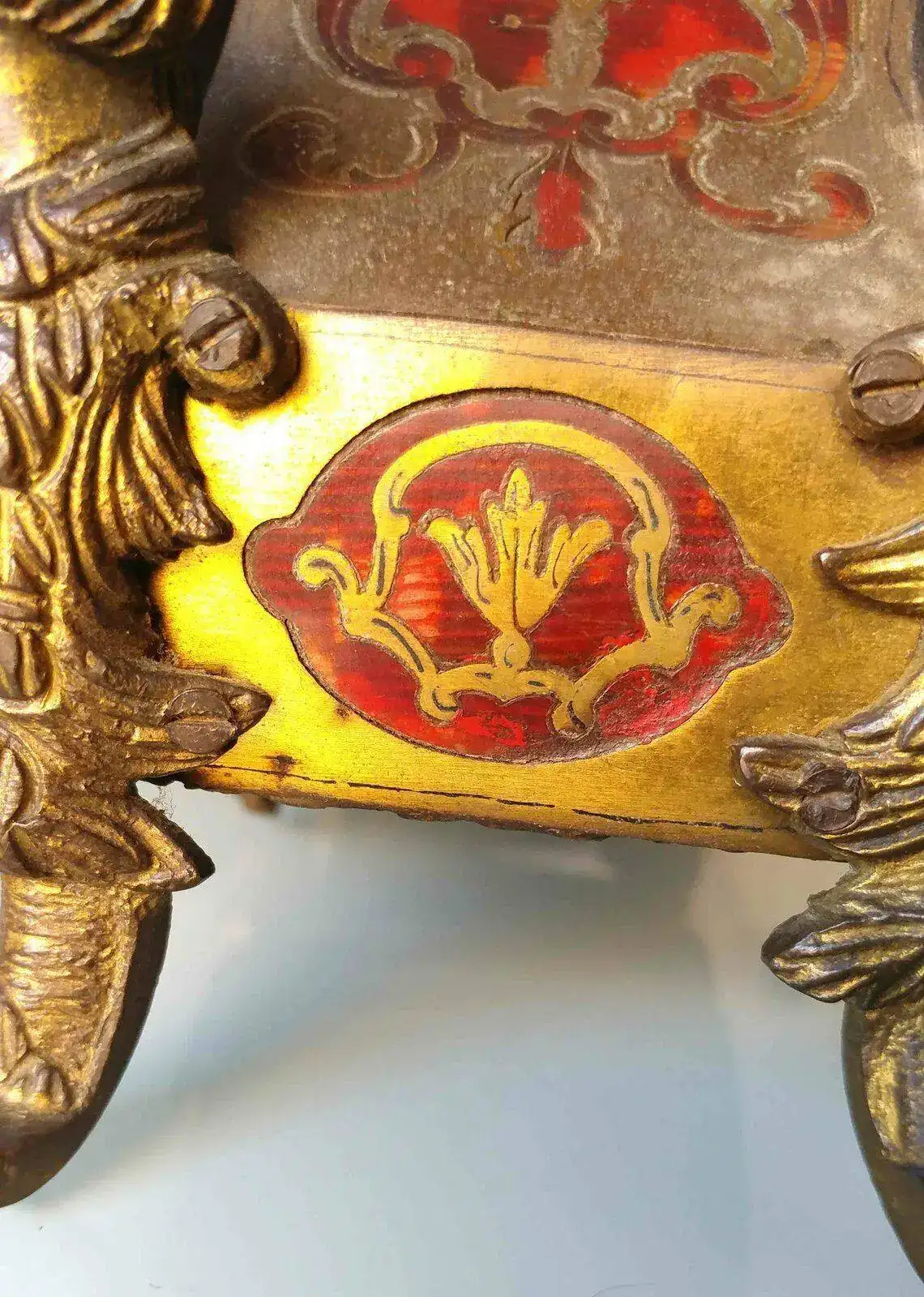

Una pregunta:
Vereis que en la parte alta del lateral izquierdo, a la altura del reloj, hay un agujero circular pequeño, que estaba tambien en portarelojes analogos que he visto por la red.
¿Alguna idea de cual era su funcion original ?

Hola ,de aprendiz nada,lo has dejado precioso, un diez si señor,saludos
Muy buen trabajo, Felicitaciones Saludos
esos agujeros suelen ser para que salga una cuerda con un tirador en forma de bola o parecido, soneria a demanda u otras cosas
El bisel me ha encantado, es el contrapunto de toda la decoración. :clap::clap::clap:
