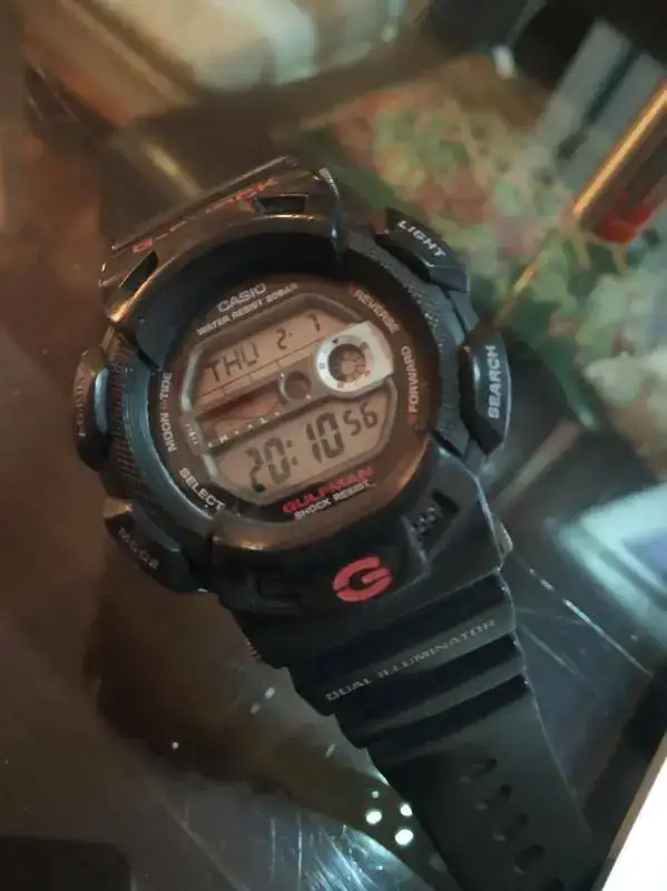

Pues eso, por pura casualidad ha llegado a mis manos esta maravilla, después de trastear y buscar el manual he conseguido entender lo básico del reloj pero, o yo soy muy zoquete o no tengo ni idea del tema de sincronizar la longitud y no se qué historias más que trae el bichito. Agradezco cualquier aclaración e información sobre él. Cómo siempre, agradecido de vuestra sabiduría....

Es un mareas, si quieres sincronizarlo con las mareas de algún lugar costero concreto tienes que buscar el intervalo lunitidal, todos los puertos importantes dan esta información, y si no lo encuentras busca en Internet método Laplace, una vez que lo tengas lo introduces, teniendo en cuenta tu uso horario y la fase lunar y ya está. Es facil. Yo tengo el mio sincronizado con las mareas de Gijón.

La longitud de Sevilla es O5°58'23.41" así que debes poner W 5º en cuanto al intervalo para las mareas podrías usar el establecimiento de puerto de Huelva, Málaga o Cádiz, que son los más cercanos.
Con el intervalo de Cádiz me estoy volviendo loco, a ver si lo saco o alguien te puede ayudar. Y respecto al reloj, es uno de mis favoritos no te digo más.
A mí me gustaría tener las mareas de la playa de Matalascañas que es donde suelo ir, imagino que habrá que meter otras coordenadas, no? Muchas gracias por vuestras respuestas, es una gozada pertenecer a un foro así, de verdad.

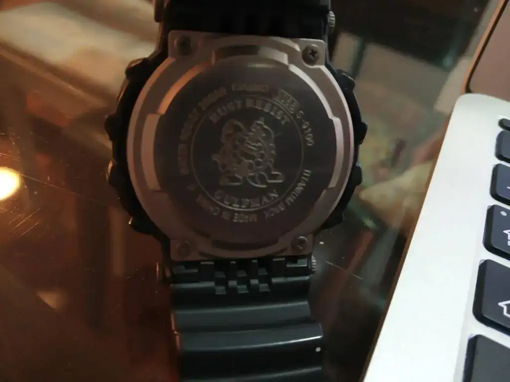

También está regular de pila, se lo puedo llevar a mi relojero y hacerle hermetismo o hace falta llevarlo a un centro especializado?
