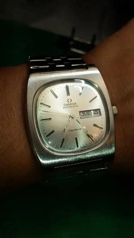

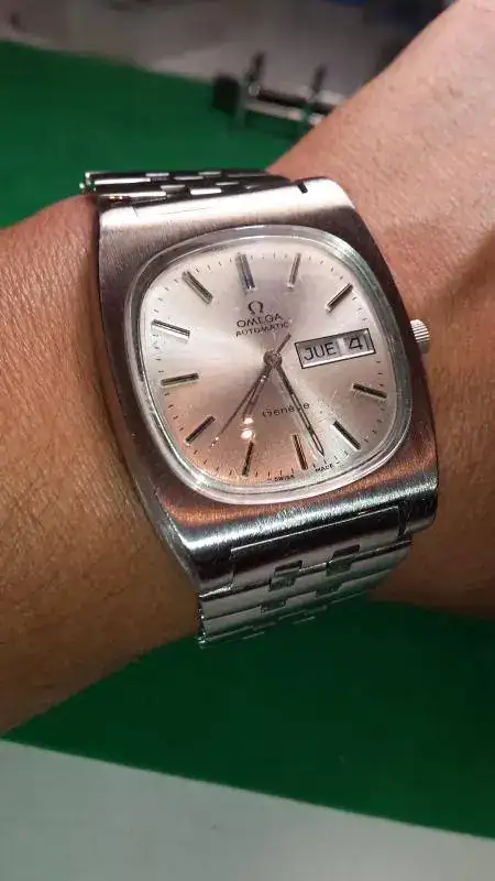

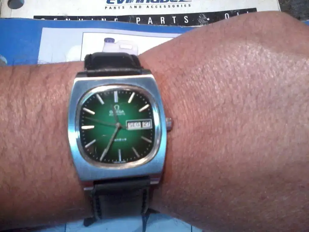

Cuando me di cuenta de que el 1000 estaba cerca, me prometí que ese sería la presentación del Genève recuperado, y aquí está:
20160804_194439.webp 20160804_194811.webp 20160804_194048.webp 20160804_193903.webp

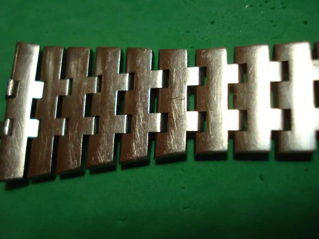

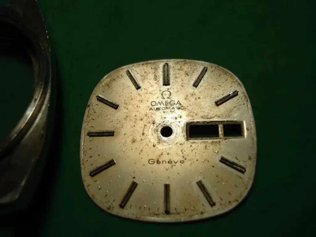

El pobre tenía de tó... Me lo vendieron como que no funcionaba, pero lo que lo mantenía "en el paro" era la cantidad de laca desprendida de la esfera que no dejaba a las agujas moverse...::bxd:::huh:
En cuanto se la quité salió andando tan alegremente...

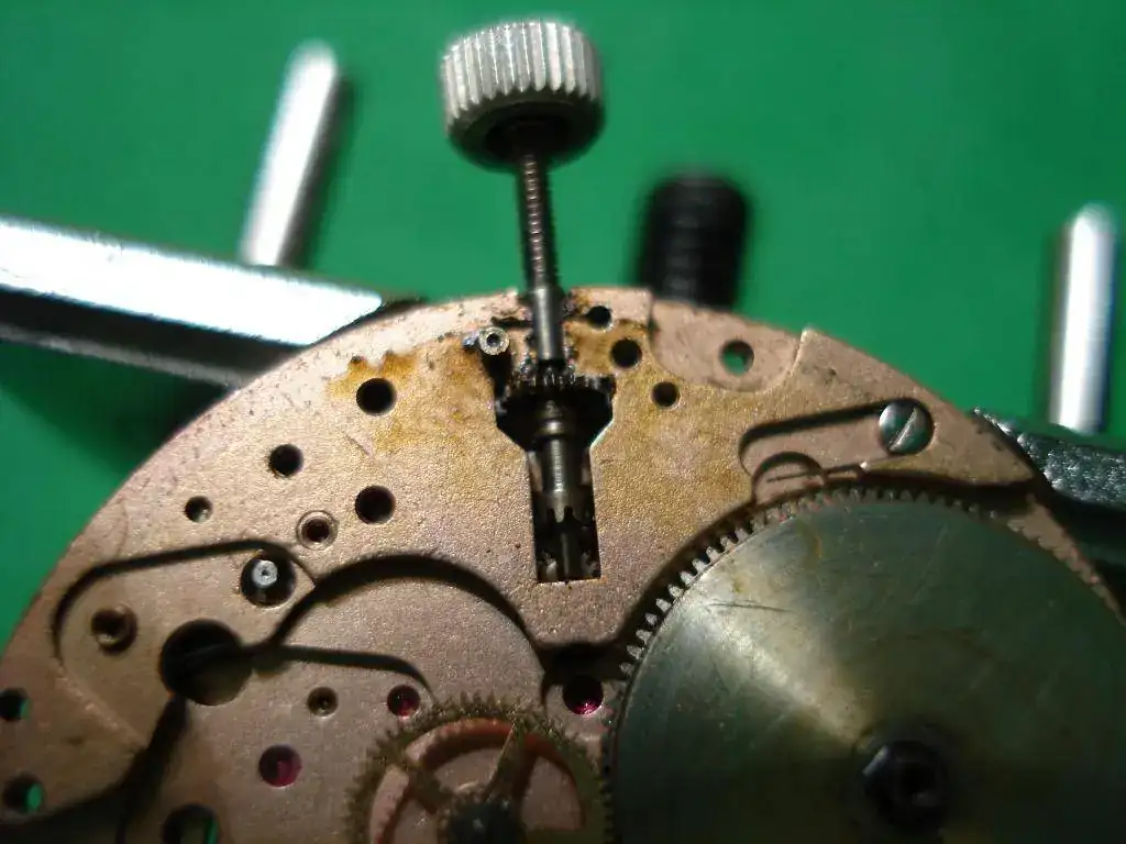

De pringue y mierda estaba a reventar... debieron de haberlo tenido en una ensaladera con su vinagre y sal...8o... tremendo...

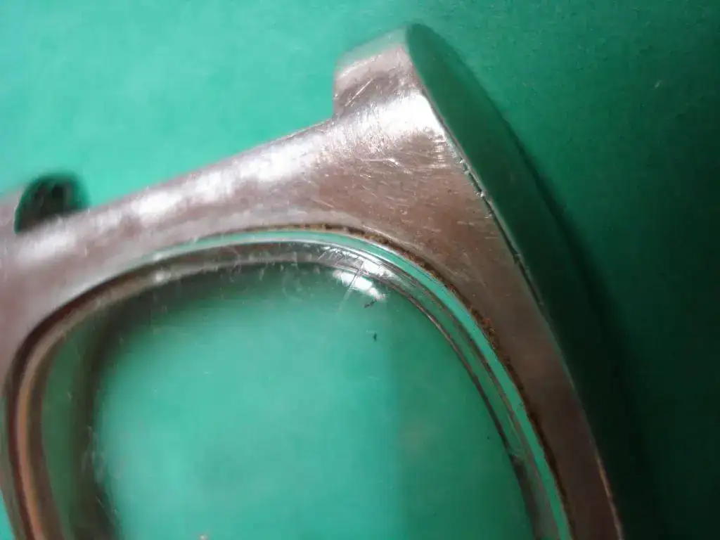

De rayones también estaba bien servido; por dentro y por fuera, y la esfera y las agujas hechas una penita...:yuck:::nea:

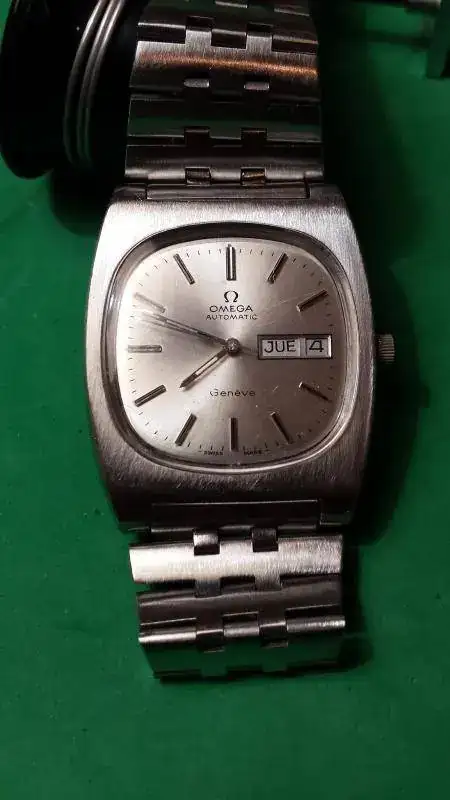

Y bueno, después de pasar por el quirófano y la sala de estética, recuperado y marchando !!!:yhoo:::yhoo::

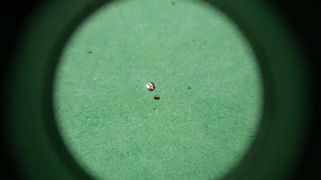

Como no podía ser de otra manera y como el eje del volante estaba sano, tuvo que venir la rotura del tornillo del trinquete...:-(( sin ni siquiera apretar me quedé con la cabeza en el destornillador... Maldije en arameo, por peteneras y soleares... me faltó cantarle una saeta...::bash:::-(( Y que no salía oye, pero con muuuucha paciencia y una pinza, conseguí sacarlo...
Busqué un sustituto entre los cachivaches que tengo y encontré un donante... Fú, que sofoquina...

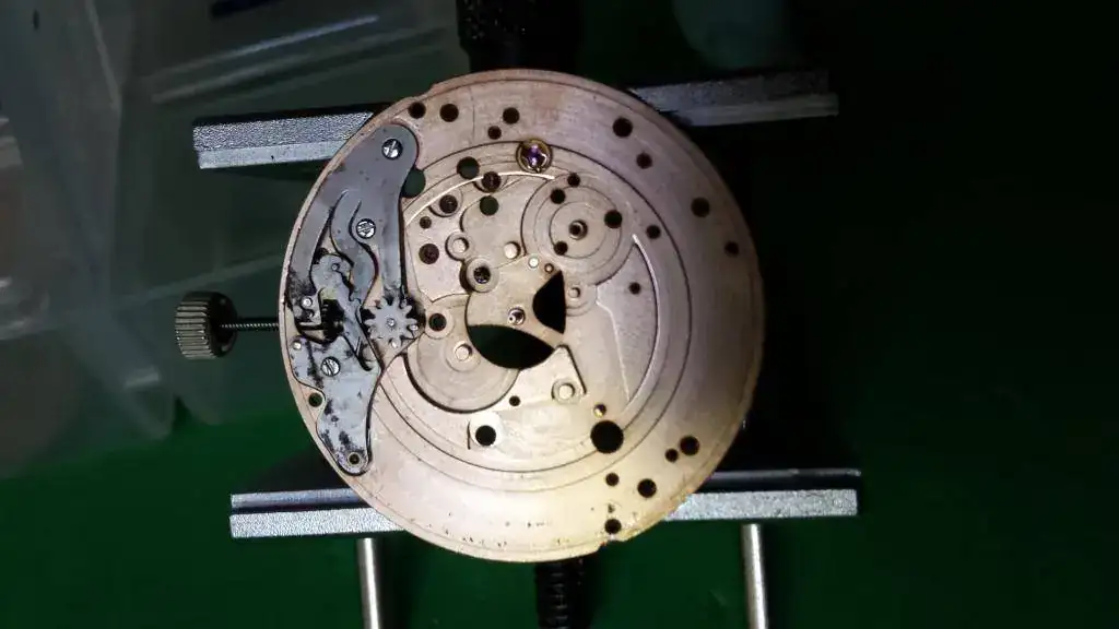

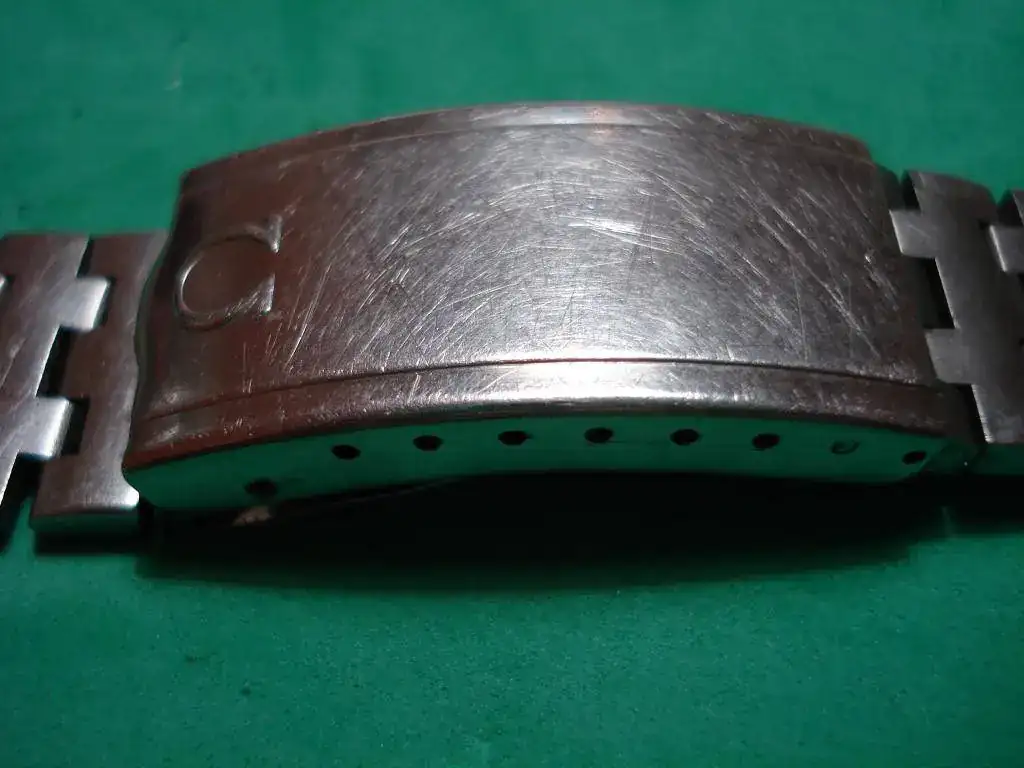

Así estaba:

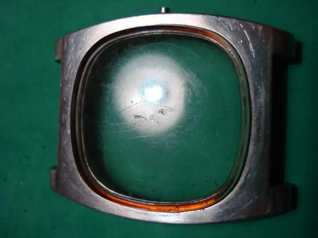

DSC00247.webpDSC00249.webpDSC00251.webpDSC00252.webp Con el plexi he hecho lo que he podido, tiene unas cicatrices muy profundas...

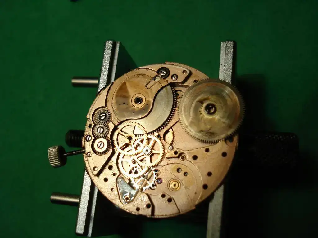

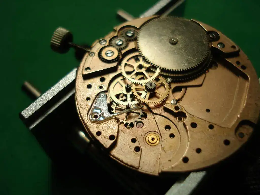

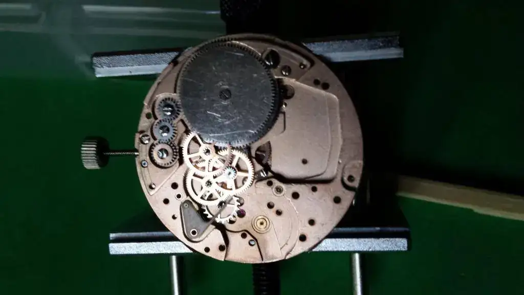

DSC00341.webp La jartá de aceite y pelusas y y y...

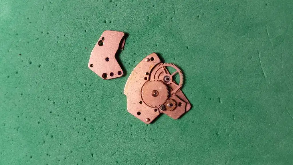

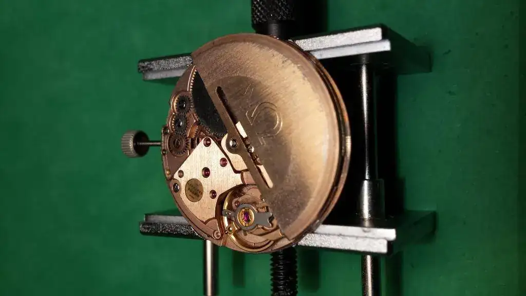

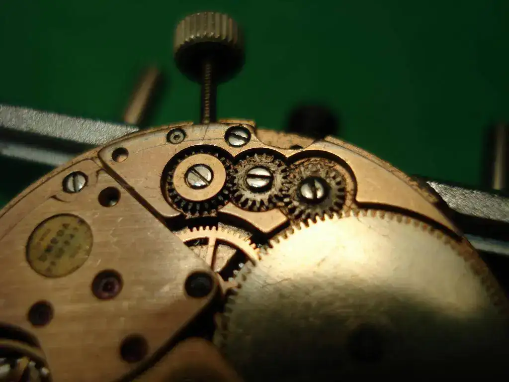

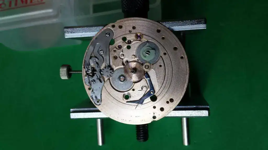

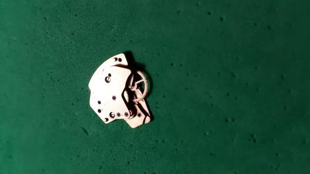

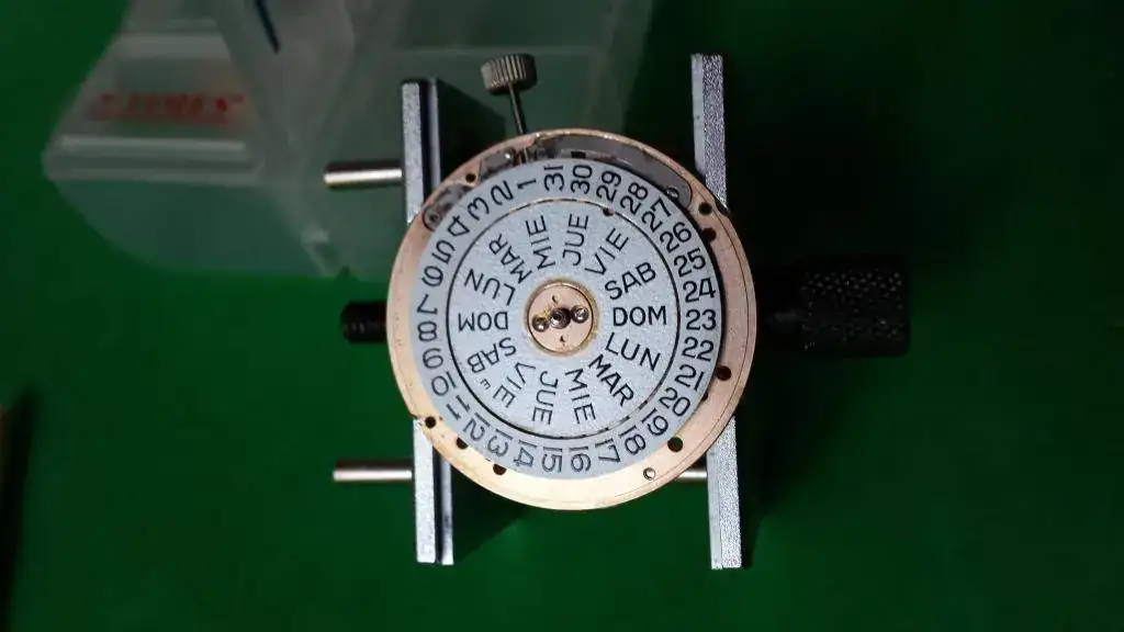

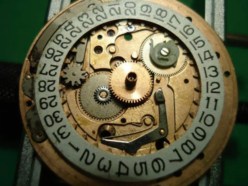

DSC00360.webp Si alguien me puede aclarar para qué es esa pieza de plástico...::Dbt::::Dbt::DSC00362.webp Ojú....8o::bxd::DSC00365.webp

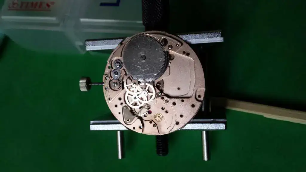

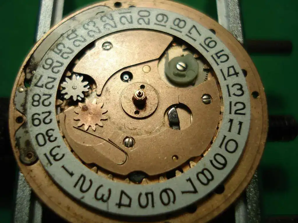

DSC00373.webpDSC00375.webp Cuando vi este batiburrillo me temblaron las piernas....:umbrella::umbrella: y la de muelles que tiene este calibre.....8o::bxd:::umbrella: Por cierto; un 1022 setentero.

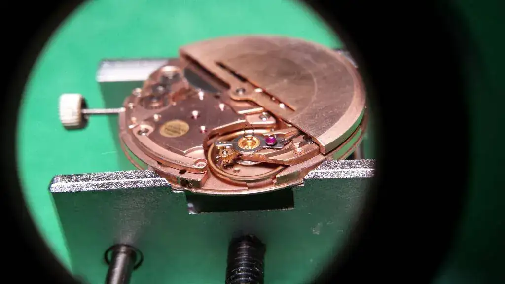

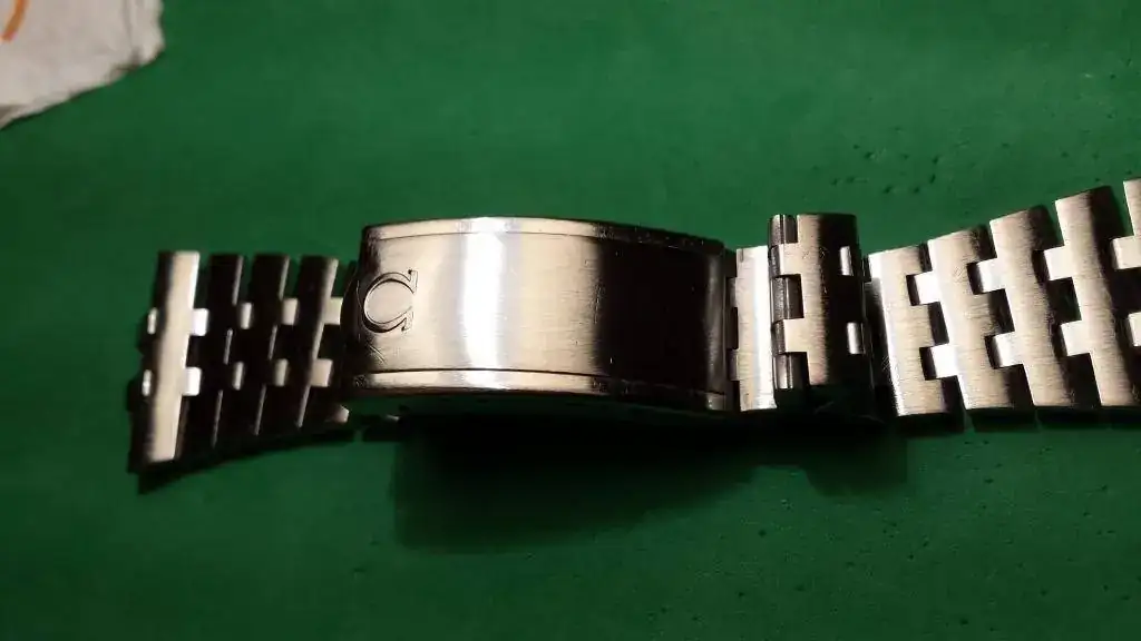

Y así ha ido quedando:
20160803_185900.webp20160803_193122.webp20160803_200913.webp20160803_211806.webp20160804_014748.webp20160804_033624.webp
20160804_034147.webp La piedra lista para colocar, qué bonitas son estas liras....

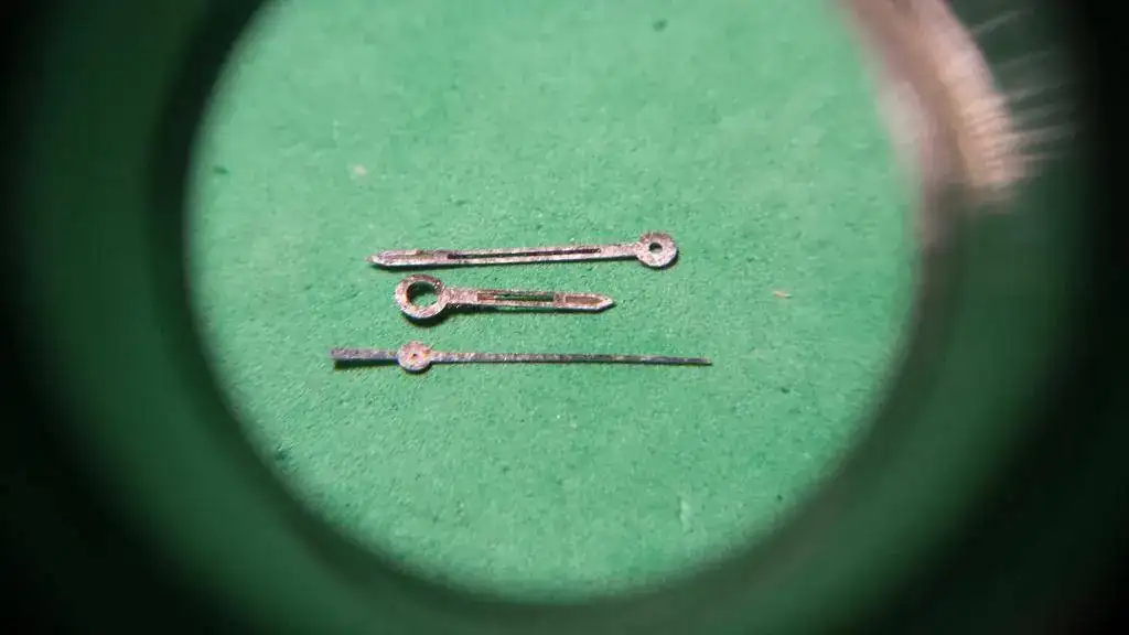

20160804_154536.webp El estado de las agujas...:yuck:: Pero unos minutos en el Cillit y como nuevas...:D
20160804_154900.webp El joío tornillo...

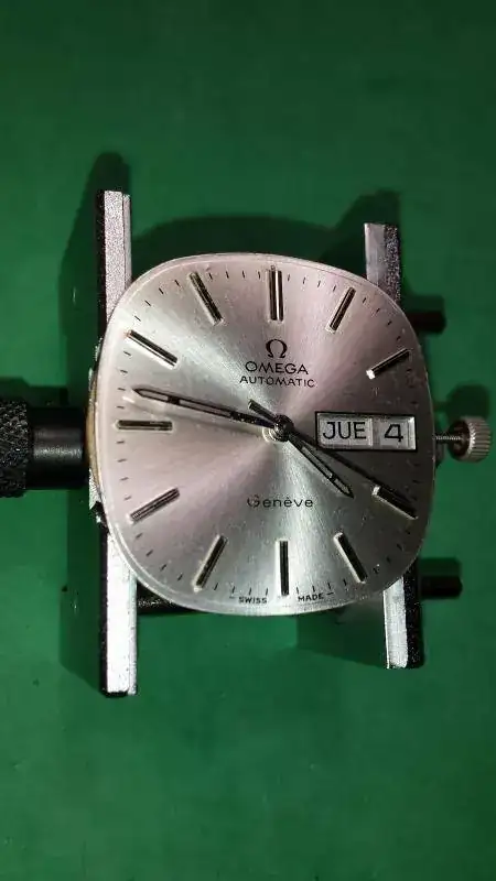

20160804_164458.webp20160804_164906.webp La esfera es una donación que con toda la generosidad que desborda nuestro compañero Tanke me envió en febrero, en cuanto mostré en un post el estado de la original. A los tres días la tenía en mi casa.
Muchíííííísimas gracias !!! :clap::worshippy::worshippy:

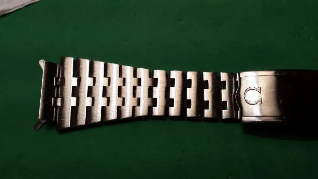

20160804_190425.webp20160804_190609.webp Toda la operación estética ha sido con: Cillit( Por supuesto..) lima de uñas ( que la uso para cualquier cosa menos para lo que son...) crema para la vitro y Algodón Mágico, todo esto mezclado con "jarabe de muñeca" ( que decía mi abuela cuando limpiaba los metales con Sidol...)

P.d. por favor, alguien que nos aclare para qué sirve esa pieza de plástico que preguntaba Antares.

Je,je... Gracias paisano, no sabrás tú para qué es esa pieza de plástico ? parece que sólo está para sujetar derecha la rueda de escape...:hmm:

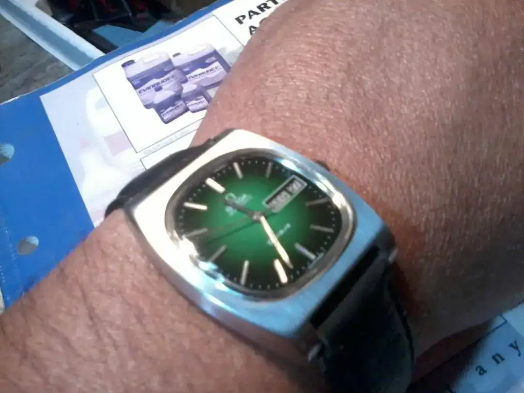

Felicidades por los primeros 1000 y por ese Omega , te acompaño con el mio que cuando lo recibi támbien tenia unos problemillas con el calendario que no pasaba completamente pero al final resulto que estaba sucio y con mucho aceite , despues de una limpieza y aceitado con criterio quedo a las mil maravillas .
