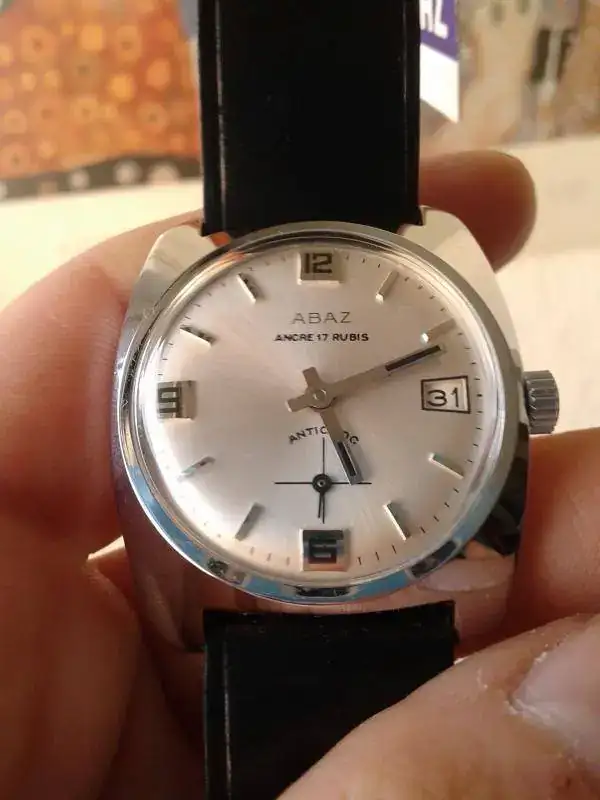

Buenos días a td@s.
Me gustaría compartir con todos una experiencia extraña que me ha pasado, a ver si podeis ayudarme a encontrar la razón.
Se trata de un reloj marca Abaz, de carga manual (cuerda).
No es una pieza con gran valor económico, pero me gusta y lo uso a menudo.
Se lo compré a una gran forista que si lee esto, aprovecho a saludar. (HOLA!!!)
El caso es que tenía el plexi algo rayado por el uso, y tuve la feliz idea de llevarlo al corte inglés de Madrid (castellana).
Es la primera (y última) vez que voy al taller de relojería, alguna correa he comprado, pero poco más.
Quería cambiarle el plexi al reloj.
Primero he pagado la novatada del precio (que pregunté), 20 euros. Mejor no pensarlo mucho, poruqe ya puestos, dije que si, por tanto, responsabilidad mía y de nadie más.
La segunda novatada es que han tardado 26 días (repito, 26 días) en cambiar el plexi :hmm:.
Sumenle a esto las correspondientes llamadas para ver si estaba el reloj y al final me podía haber comprado otro tranquilamente. (Quizá un TAG :laughing1:). Si el telefono fuera un 902 (que es lo que les queda, podría haber sido un Breitling emergency).
Cuando recogí el reloj lo revisé, le di cuerda y aquello se movía.

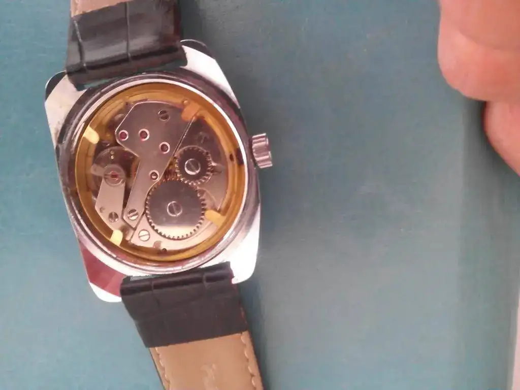

Bueno, el caso es que ya con el reloj en casa me lo pongo en la muñeca, lo cargo y al rato se para.
Así llevo dos semanas, y efectivamente, el reloj se para, se paran las manillas de horas y minutos, pero el pequeño segundero de las seis sigue trotando. 8o
No entiendo nada.
Pensando que las manillas están sueltas, desarmo el reloj y las aprieto, y sigue igual. A veces dura un par de horas, otras veces pocos minutos.
Lo pongo en hora, le doy cuerda (nunca al máximo) y se repite el ciclo. El reloj se para cada vez en una hora distinta.
Las manillas no rozan el plexi, porque he desarmado el módulo y lo he sacado, y fuera de la caja también se para.
La tija aparentemente está bien.
Mi pregunta es ¿Puede el cambio de un plexi hacer que un reloj se pare o se deteriore?
¿Que le puede estar pasando al reloj? ¿Alguna idea?
La verdad es que he pensado llevarlo, pero con todo respeto a la persona que me aitenda, no creo que sepa ni que pasa después de ver como funciona un cambio de plexi. Y no es cuestión de tirar mi tiempo a la basura.
Me pregunto si lo han estropeado ellos (que así parece), pero no tengo ninguna prueba y tampoco se que puedo mirar o tocar para arreglarlo.
Entendería que se parara, pero que siga el segundero me desconcierta.
En fin.
Gracias por llegar hasta aquí.
Saludos y buen día.
Lo que es mas logico es que tengas el cañon de minutos flojo y no arrastra como deberia las agujas.
Es necesario que por lo menos esto lo ajusten y tendras el reloj en funcionamiento normal.
En este caso solo puedes reclamar que el plex no hace la presion debida, pues el problema de maquinaria te diran que no tiene nada que ver con la mala colocacion de ese plex.

Así es... ese cañón se ha de "linternar". Es el problema de muchos relojes con una cierta edad; el cañón no abraza con la presión adecuada (ni mucho, ni poco... ojo con esto) por desgaste (fricción) y se producen intermitencias en el arrastre. No queda otra que la intervención de un relojero y su punzonera.

Entiendo por lo que has comentado que también has comprobado que las agujas no rozan entre si. A veces con las manipulación de las mismas, se doblan ligeramente y hay alguan posición en la que rozan unas con las otras y se queda atascado.

Si he notado que al sacar la tija y girar las manillas, van bastante más sueltas que antes, esto quizá es un indicativo de lo que decís. Pero el caso es que giran completamente y no se sueltan.
Entiendo (desde mi elevado desconocimiento) que habrá que quitar las manillas y "abrir" el cañon munitero con un punzón adecuado. (O tal vez no hay que quitarlas? ::Dbt::)
La pega es que no se ve muy bien en las fotos, pero las manillas están como remachadas, tienen como un tapón, que yo no he visto muchas veces.
Creo que aquí se apreciará...
Estoy dispuesto a intentarlo yo mismo.
No se si será posible, pero entiendo que hay que entrar en el cañón por arriba. (Igual es un disparate esto que digo, disculpad).

Puedes intentarlo tú mismo pero ten en cuenta que hay que desmontar las tres agujas, el dial, puede que el disco de calendario y su puente, la rueda horaria y el cañón de minutos.
Después con alguna herramienta adecuada hay que cerrar el cañón de minutos una pizca. Si te pasas un poco el reloj se bloqueará totalmente.
