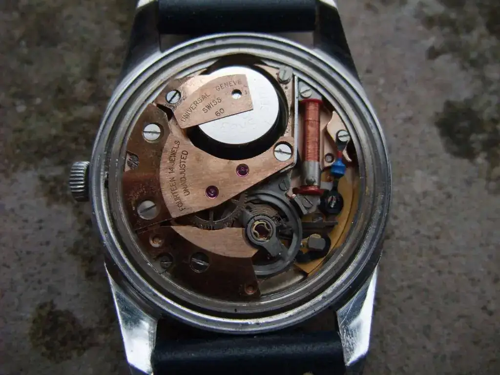

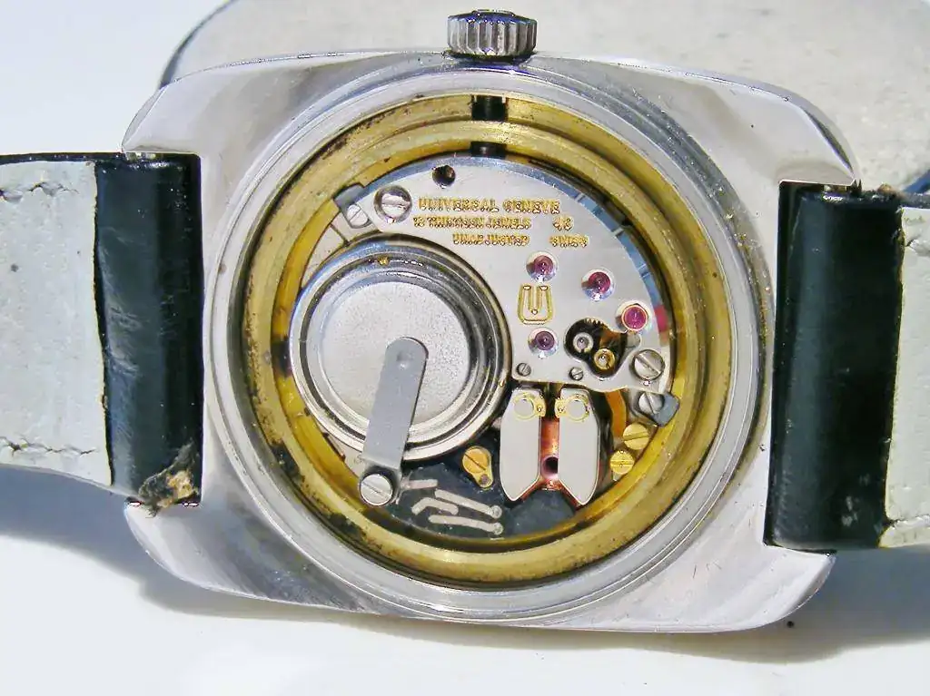

Un Universal Geneve Polerouter Electric. Se trata de un reloj de 1963, anterior y totalmente diferente de los muy conocidos Unisonic. Lleva un movimiento UG60, que es un mejoramento del movimiento LIP148, con Incabloc y 18.000 vibraciones por hora. Lleva una bateria, de 1,5v, pero esto no es un quartz que solo han aparecido en 1969 (Seiko Astron).
La foto de un fantastico movimiento de transicion (retirada de los archivos de UG):

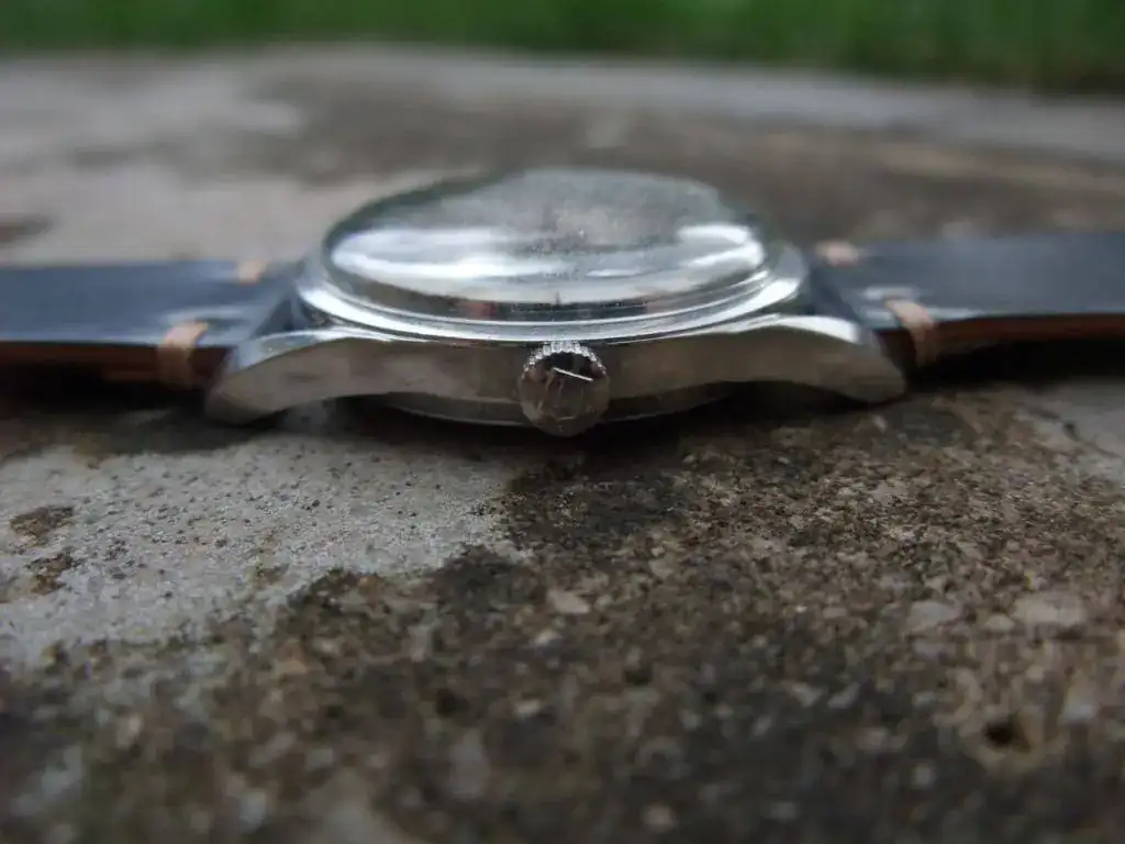

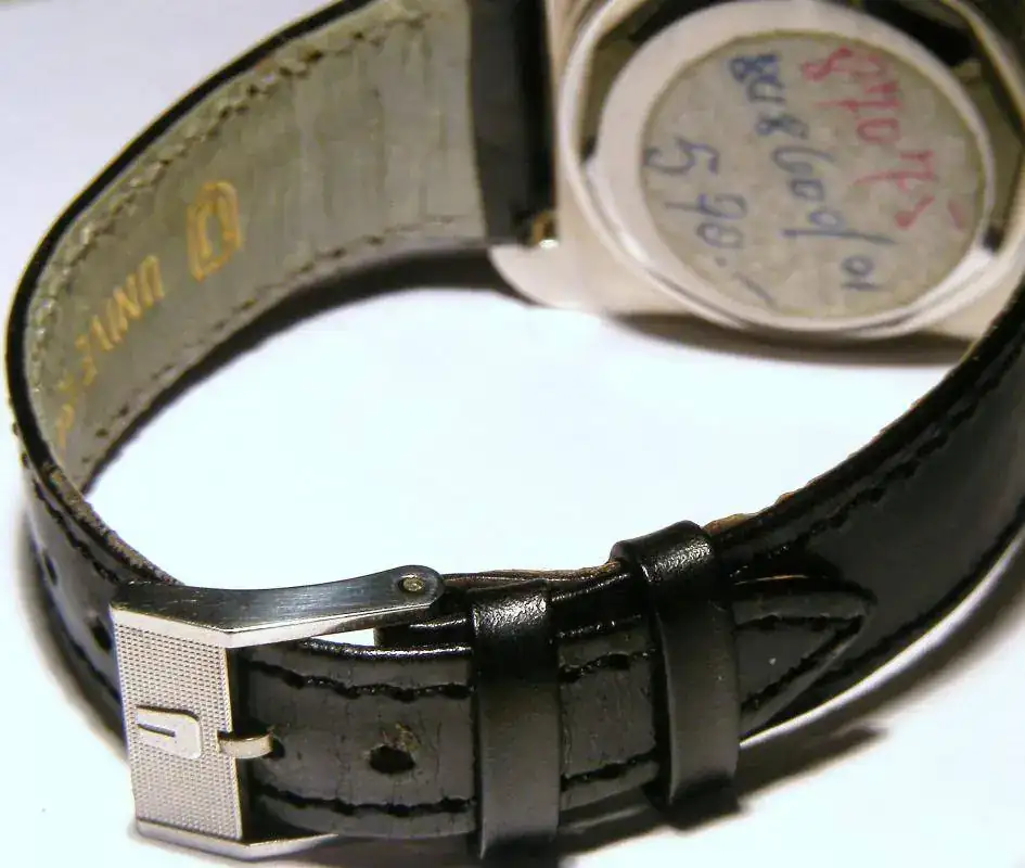

La caja es en acero, tiene tapa trasera de rosca e 35mm de diametro. La esfera es de color plata e está en su estado original. Y ahora las fotos (son del vendedor, no tuvo tiempo de hacer las mias):

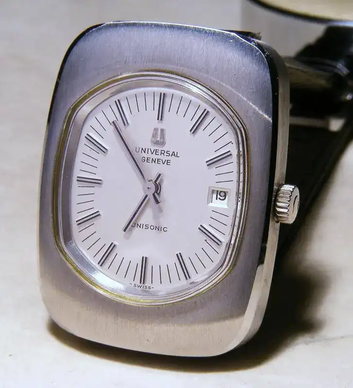

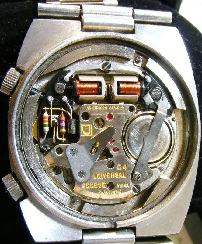

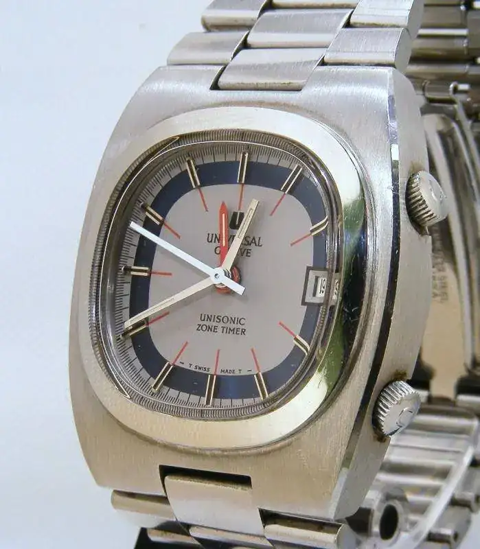

Como bien comentas la Universal utilizó los modelos de diapasón directamente de Bulova, no espero a los ESA-ETA, tanto para mujer como de hombre;
En mujer, el 232, Renombrado Cal. 48;
unisonic 001.webp.
Y en hombre el 218, renombrado Cal. 54, en estos GMT.

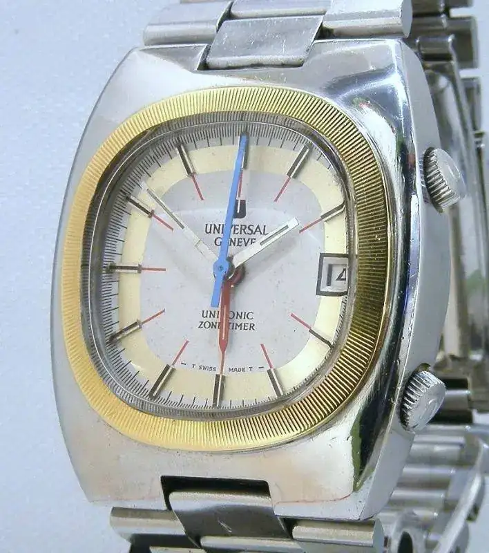

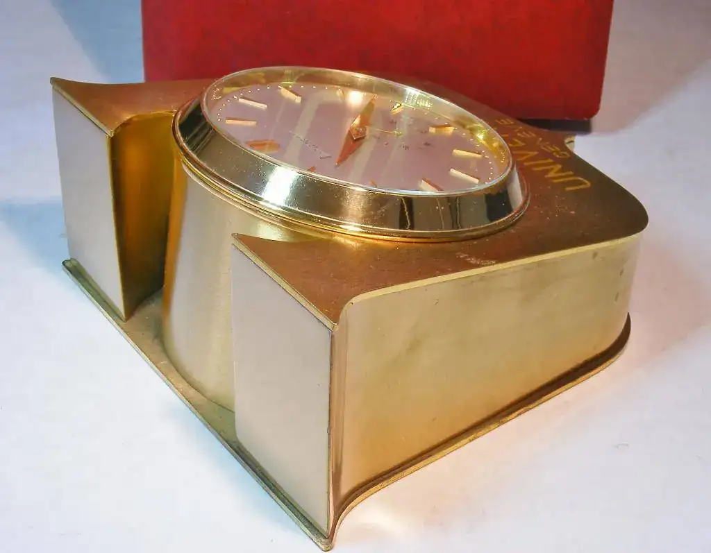

Aunque, también utilizó movimientos eléctricos en otros relojes no tan pequeños;

Esto reloj no hace el zumbido caracteristico de los "tuning fork". Hace tic-tac como un reloj puramente mecanico. Como no sepa espanol suficiente para explicar su funcionamiento pongo aquí la explicación en inglés que he sacado de: https://electric-watches.co.uk/
Así:
"As the balance turns, just as the iron section is approaching the coil, it closes the circuit and the core of the coil is magnetised causing the balance to receive an impulse. As the iron section on the balance passes the coil, the circuit is broken. The balance spring ensures there is a reverse impulse and the cycle then repeats itself."
Ok. gop76. Gracias por la corrección. Me queda claro y pienso que será más rareza todavía, no tenía noción de estos calibres. En todo caso, un piezón. Saludos.:ok::.

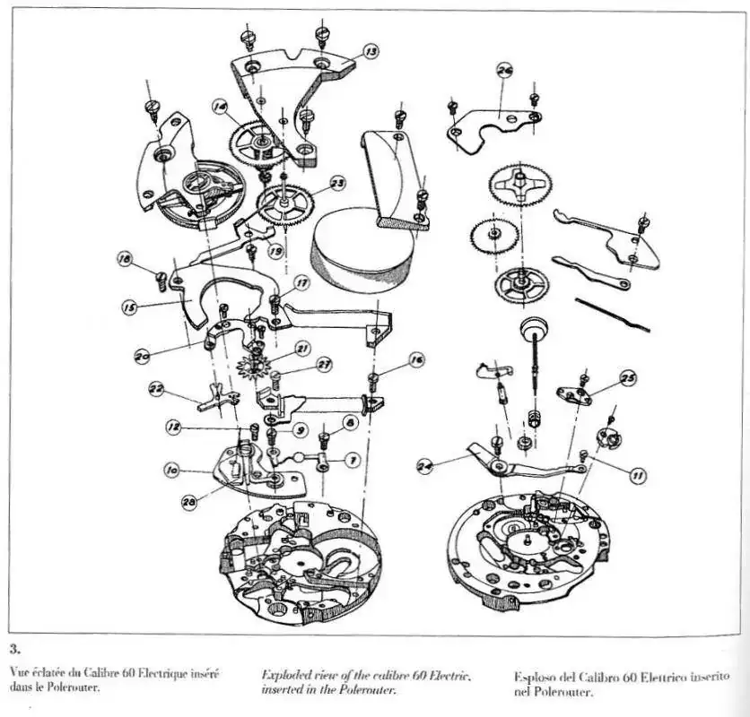

Buenas, a falta de escáner, y por si es de interés, aprovecho para mostrar unas páginas sobre los Universal eléctricos (perdonad por las fotos de móvil). El libro creo que ya lo conoces :ok::

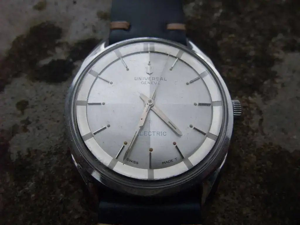

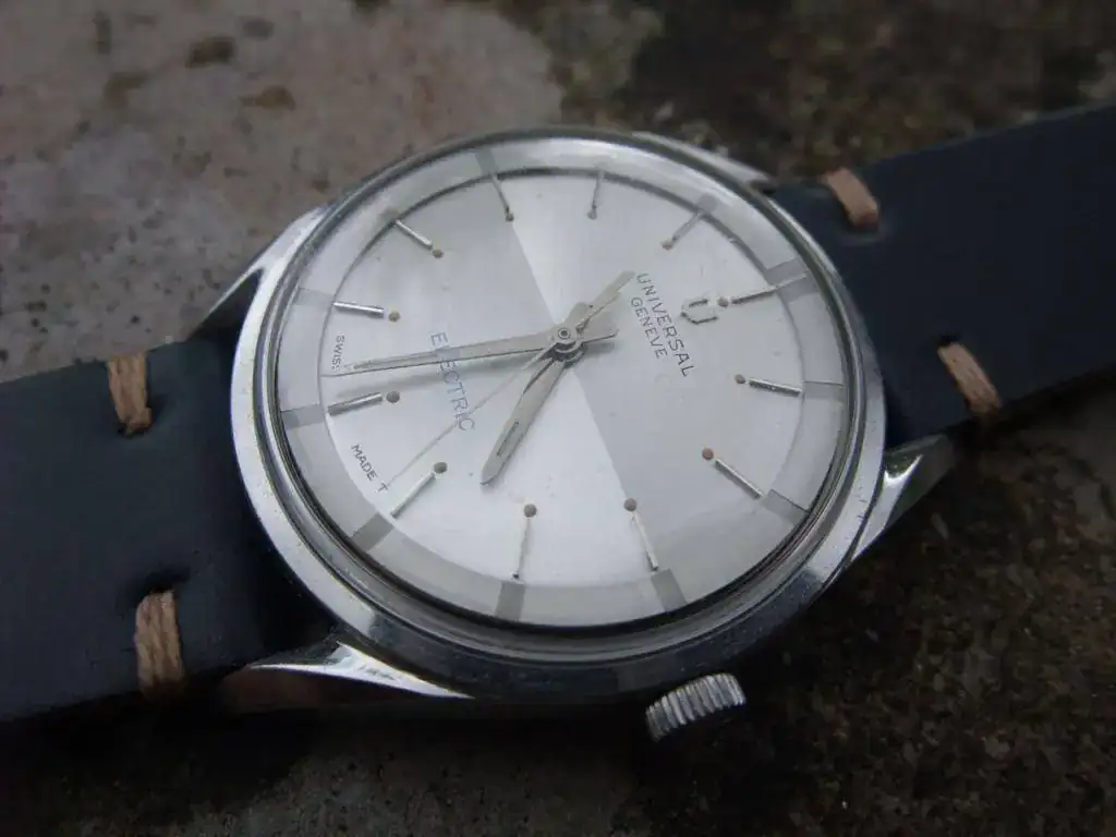

Hola amigos, precioso reloj con un movimiento inusual, en un estado magnifico, pero me asalta una duda:
el titulo del hilo es Polerouter Electric, pero no veo en el dial Polerouter :hmm:.
Universal Geneve sin duda; Polerouter no lo creo.

Bien observado. Lo he llamado de Polerouter porque los tres o quatro iguales que se veén en la web tienen Polerouter en la esfera y la caja también ha sido usada en los Polerouter. Este que os presentado no tiene pero tengo certeza absoluta que la esfera no ha sido retocada de manera ninguna (pienso que eso es visible en las fotos). Que ha pasado? Un prototipo? Más una de las famosas incosistencias de UG? No lo sé. De todas las maneras he preguntado a UG que ha pasado y estoy aguardando una respuesta.
En todo lado que he visto este reloj es llamado de Polerouter Electric pero quizas tenga sido un error llamálo de Polerouter en el título del hilo.
No se ve muy bien en la página del libro (procuraré una mejor imagen, aunque la original ya es mala).
Pero la esfera mostrada en el libro es muy similar a la del reloj mostrado en el hilo y en el pié de foto pone "Modèle Polerouter Electric" (el libro era de la casa Universal).
