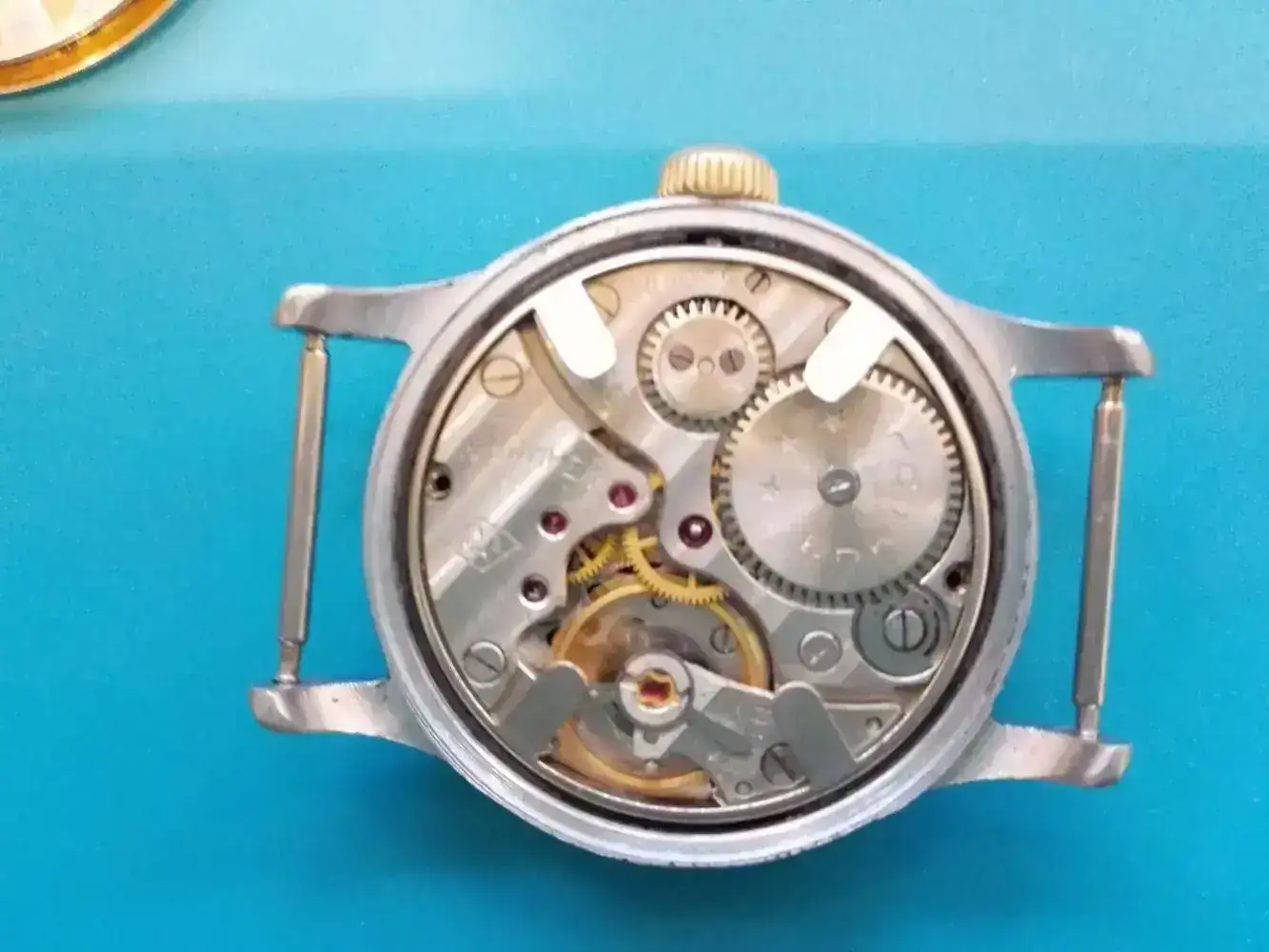

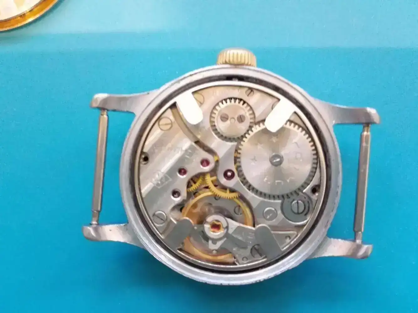

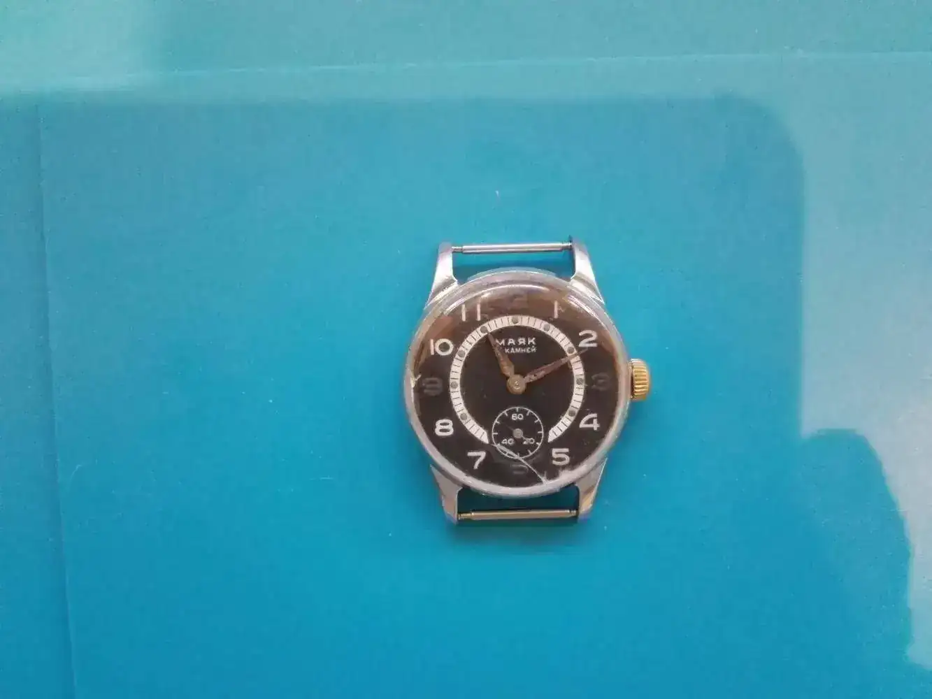

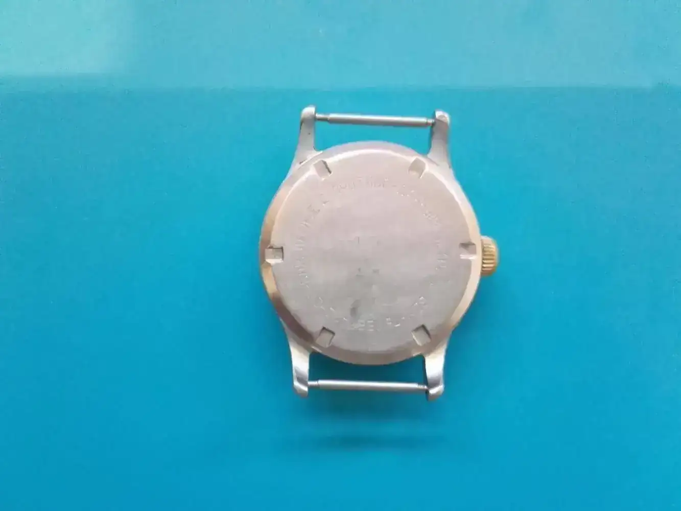

Lo sé, aunque hice u curso el año pasado de emergencias radiológicas y salvo que sea radio, que lo dudo bastante porque seguiría brillando, este ha pasado hace años su vida útil y no puede ser más radioactivo que un plátano, lo único que a la hora de manipularlo guantes de látex, si no fue radio en su día es un escudo más que suficiente para que la radiación no pase, y con una breve exposición de dos-tres minutos no sufrirás ningún tipo de enfermedad, radiación tiene todo hasta el aire que respiramos, son las exposiciones altas y las continuadas las peligrosas. Le queda mucha faena para mejorar su vista, pero el cabroncete así plantado hace buena oscilación de volante. Tuve serías dudas sobre su caja, pero en un foro ruso o ucraniano vi Mayaks así. Todavía me puedo equivocar pero...

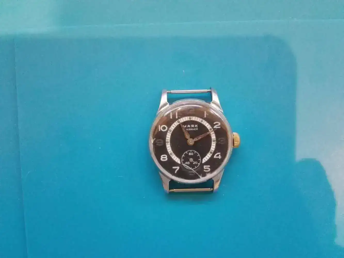

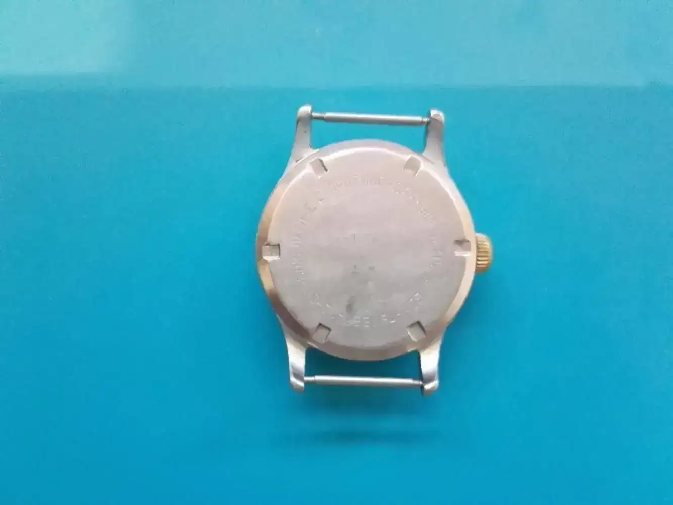

Precisamente es ese uno de los Mayak que tengo, el de Moscú, todo igual excepto la tapa trasera que es más del estilo de Raketa (tapa fija + anillo roscado).
Y ya te digo yo que conserva su radio bien activo. No luce porque lo que se echa a perder ( a causa del propio radio) es el elemento que reacciona con el radio para iluminarse.

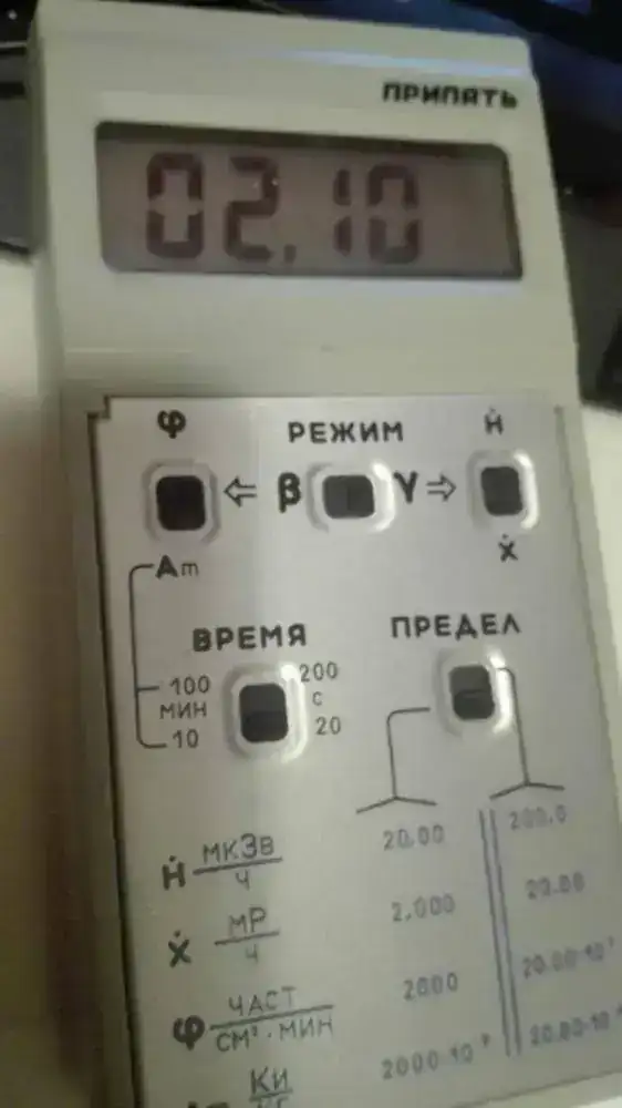

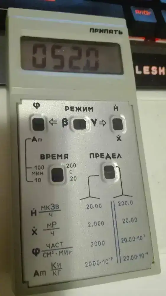

Lo acabo de medir y aunque sean medidas aproximadas ya que el medidor no es de uso profesional, esto da, poniendo los tubos encima del reloj con su plexi.

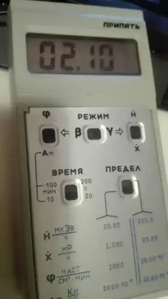

Partículas Gamma: 2,1 μSv/h (12 veces más que la radiación ambiental normal)

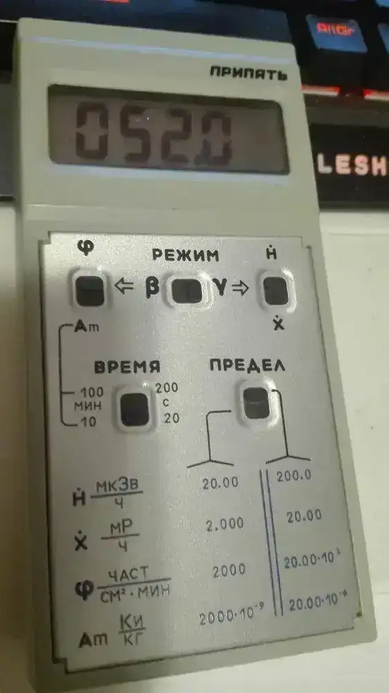

Partículas Beta: aquí se mide sin la chapa que bloquea las β y he tenido que cambiar de escala, se ha estabilizado a unos 52,0 μSv/h (suma de gamma y beta, 305 veces la radiación ambiental normal)

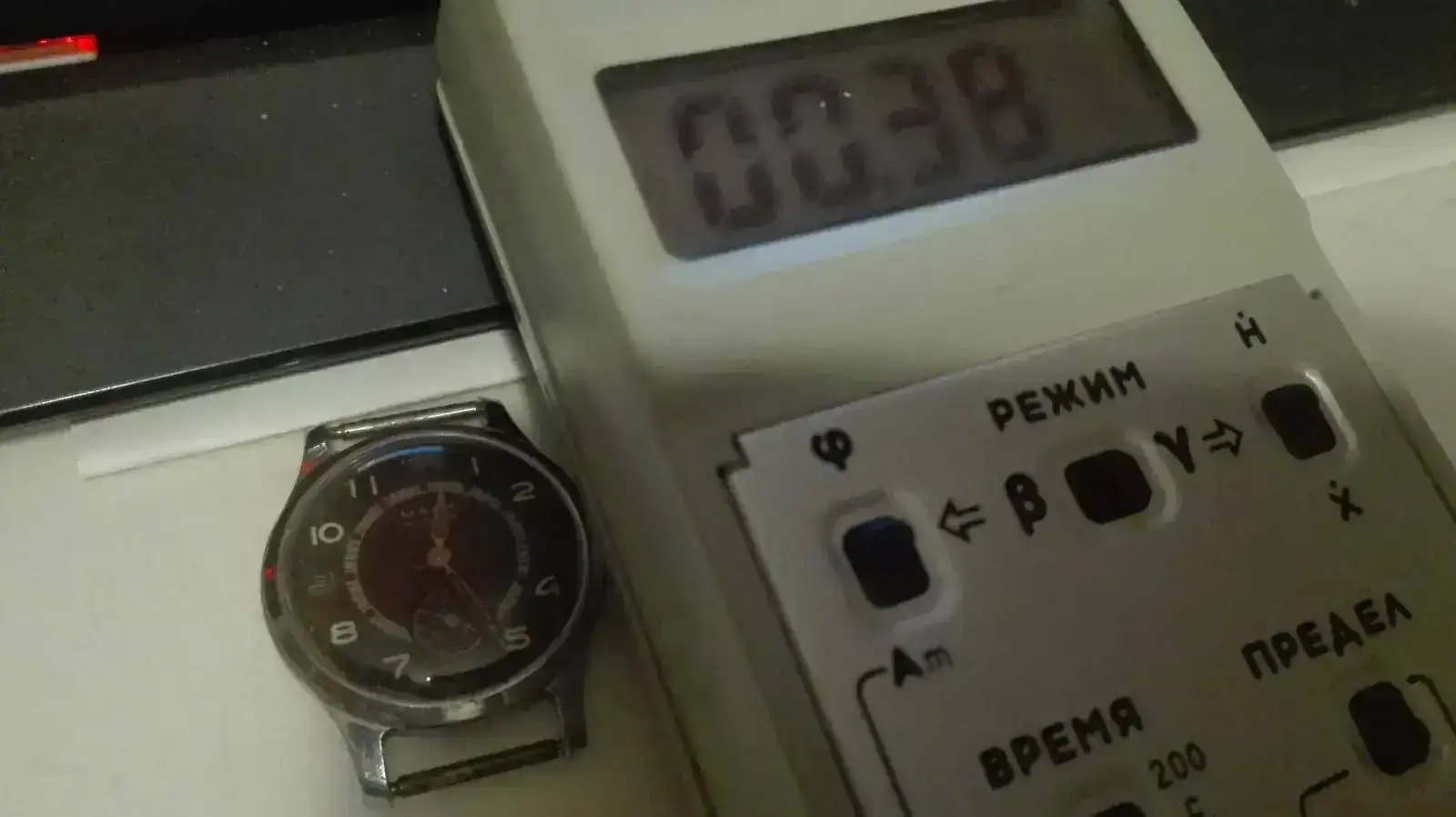

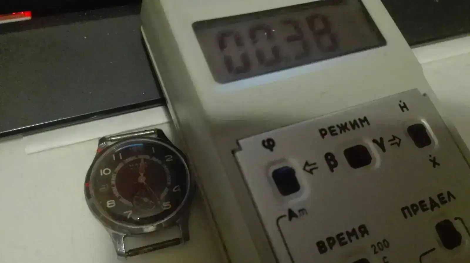

Y gamma de nuevo pero apartando un poco el radiómetro y mostrando el reloj: 0,38 μSv/h.
Esto es algo más del doble de la radiación habitual que se puede llegar a encontrar en nuestro entorno, que suele andar en unos 0,15- 0,17 μSv/h. En mi habitación con los radiactivos en una cajonera metálica, no llega a 0,10.
Ya sé que no vas a chupar el dial, pero sí hay que tener la precaución (bien hecho lo de los guantes) de no llevarse partículas en los dedos y mucho menos inhalarlas, ya que al abrir la tapa puede haber polvillo radiactivo fruto de la descomposición del material de agujas y números. Además de reducir lo más posible el tiempo de exposición a la fuente de radiación.
Por suerte ésta es inversamente proporcional a la distancia pero cuanto menos tiempo con las células expuestas al bombardeo, mejor.

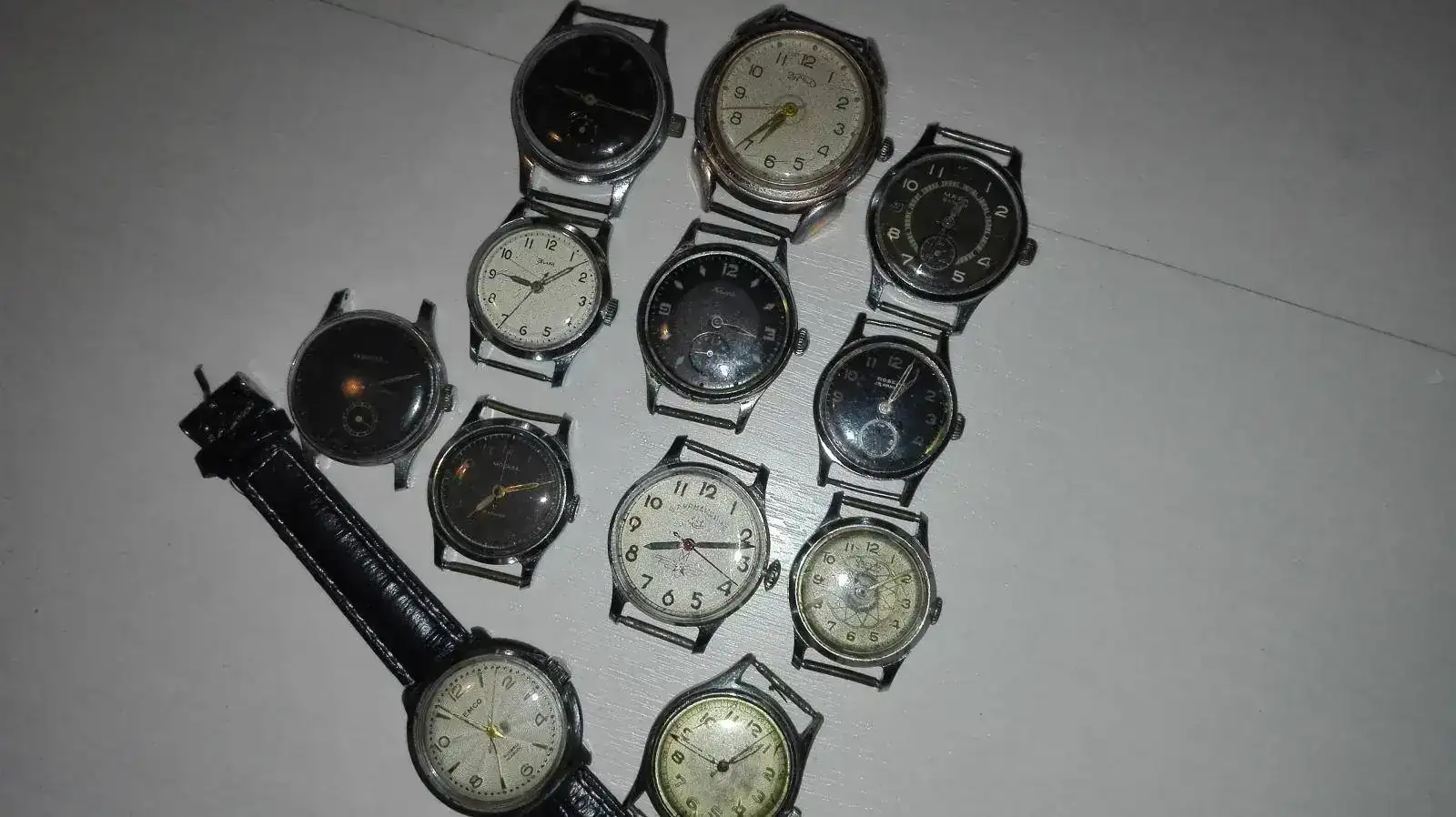

Aquí te pongo la mayoría de los que tengo de pulsera para que te hagas una idea; en algunos se ve claramente la pintura de radio pero en otros cuesta algo más como en el Kama del centro que tiene puntitos junto a los índices y las agujas o el ZiM que sólo tiene las agujas (y ni sé si eran suyas originalmente)
