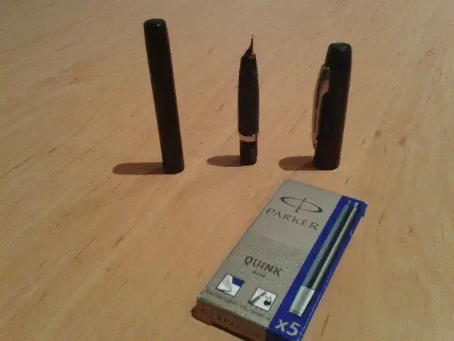

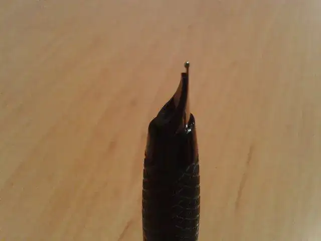

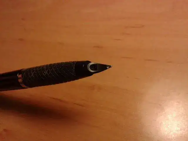

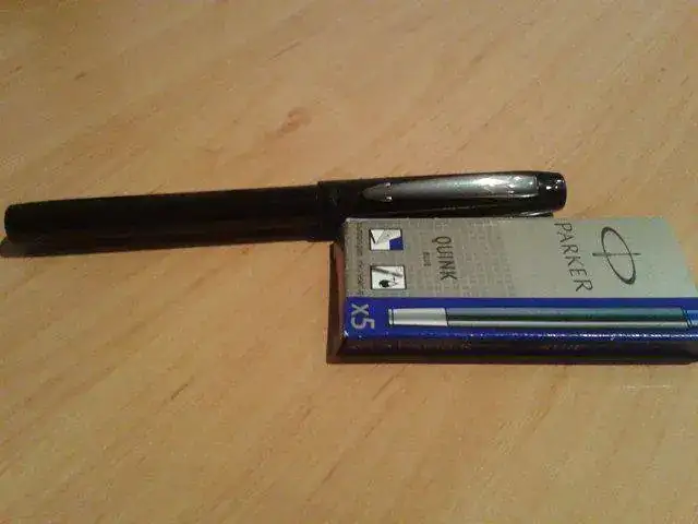

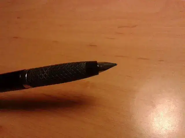

Tras realizar la limpieza que se me recomendó, la pluma está actualmente secandose sobre papel de cocina y ahora os dejo unas malas fotos hechas con mi movil a ver que opináis.
Cuando se seque completamente os cuento si ha funcionado la limpeza.
Es una Parker Reflex. Y no tiene mala pinta.
