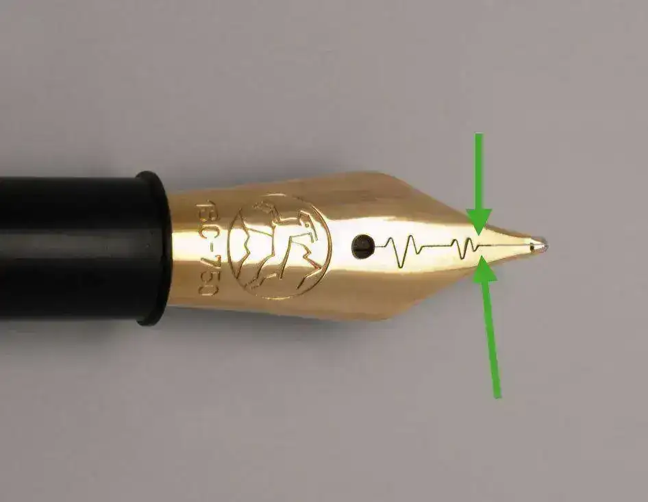

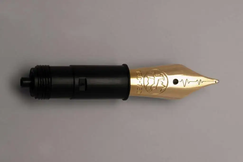

Hola:
Hace algún tiempo que los de Bock lanzaron este plumín con una geometría particular del canal de alimentación. No tengo claras las ventajas que esta peculiaridad pudiera tener, más allá del posible control del flujo de tinta. El caso es que me gustaría saber si alguno de los compañeros lo conoce y lo ha probado y cúales han sido sus impresiones de primera mano con ello.
El de la foto se denomina Nib type 250, Triple, Flash-Slit, gold 18Kt.
Ni idea , es la primera vez que veo algo asi de "cardiaco"
pero que me gusta una barbaridad.
un abrazo
He leído por ahí que tienen la escritura un poco más suave que los plumines de 18k 250 triple.
Me da la sensación que no es más que una cuestión estética.
Pues estéticamente está muy bien. Se me ocurren muchos dibujos más.
También a mí me parece que no influiría en su flexibilidad ese dibujo u otro
Hola:
Pues ya he averiguado lo que quería, gracias a un compañero de otro Foro que dispone de este plumín montado en una Namisu.
El canal de alimentación es estético y solo es real y funcional en el último tramo recto, es decir, no aporta función especial alguna, y si acaso, contribuye a aumentar la rigidez del plumín al reducir el voladizo de los gavilanes.
En la foto se marca el punto a partir del cual el canal está abierto y es funcional, los últimos 5 mm aproximadamente. El resto hasta el orificio de ventilación es grabado ciego.

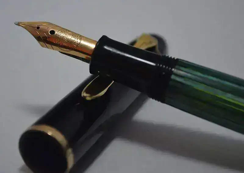

Al ver en realidad cómo es este plumín gracias a la información de otro compañero, me ha venido a la cabeza esos otros especialmente rígidos con un canal muy corto, pero que contaban con un segundo orificio de respiración para facilitar el flujo.
En este ejemplo, un Pelikan montado en una 140, se puede ver lo mencionado.
Este plumín va marcado como DEF, aunque de forma poco apreciable, y se nota a la vista que el grosor de la chapa que lo forma es el doble o mayor que el de un plumín normal del mismo fabricante y modelo.
Su comportamiento es completamente rígido y es equivalente por ejemplo a los manifold (americanos) y plumines D (equipados por MB) en plumas para hacer copias con papel carbón de la época, que equipaban muchas plumas con destino a oficinistas y tenedores de libros.
Sin embargo, el Bock Flash Slit no es especialmente rígido, y presenta algo de flexibilidad, notablemente reducida por la geometría del canal de alimentación. En definitiva, es un modelo que parece aportar solo una faceta estética y no mejoras técnicas.
No se me ocurre, de todas formas, cómo abrir un canal operativo con esa forma quebrada que no sea mediante corte por láser o similar, lo cual debe ser relativamente caro.

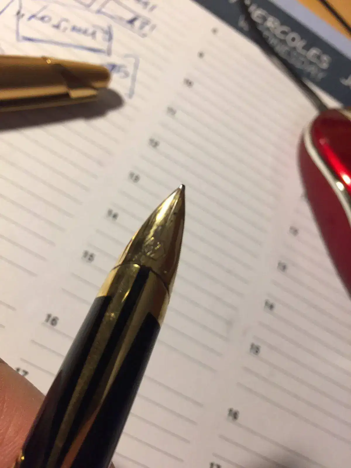

Respondiendo a ValenSpain en lo que respecta a la posibilidad de un plumín operativo sin canal de alimentación, yo no lo conozco, ni creo que sea muy buena idea, pues el canal dirige la tinta a los "iridios" y de ahí al papel. De otra forma, la tinta se repartiría por la cara inferior del plumín sin llegar a los "iridios" y por tanto, no escribiría o lo haría dificultosamente. Sin alimentador, sería algo como las cañas de bambú talladas, pero con alimentador, no creo que funcionase bien, lo que sí hay son plumines sin orificio de ventilación, pero éste no desaparece, sino que está en algún otro lugar menos visible.

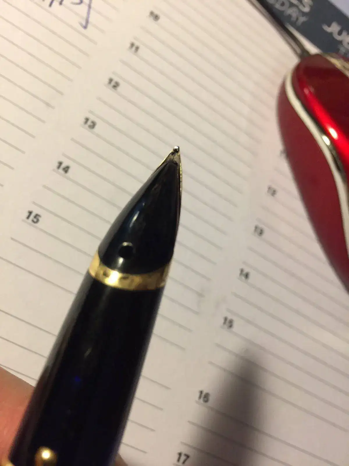

Esta es sin orificio de vetilción aparente

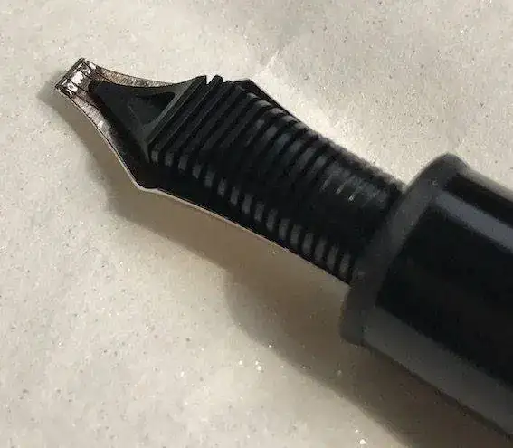

Aquí está la entrada de aire
Esta es una Waterman Edson

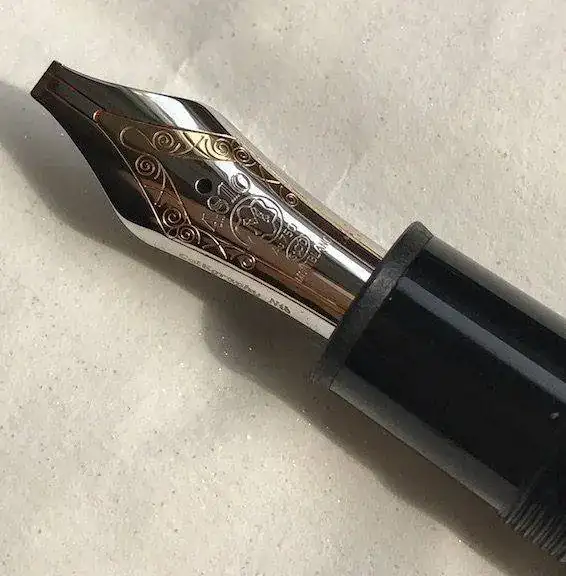

Los plumines musicales disponen normalmente de más de un canal de alimentación para hacer llegar al iridio la cantidad necesaria de tinta para mantener un flujo fluido y generoso sin cortes o "rail roads". Pero como más de dos cortes es algo poco estético y probablemente debilite la resistencia del plumín y afecte al trazo, en algunos casos he visto que se recurre a tallar canales ciegos por la parte inferior que ayudan en el proceso de alimentación, pero que no atraviesan la lámina de metal y no se ven por la parte superior del plumín. El ejempo que adjunto en foto procede del FPN y es un plumín tallado a medida por encargo de un aficionado a Montblanc. Se puede observar que solo han puesto un orificio de ventilación, lo que obliga a que los dos cortes pasantes no lleguen al mismo, y queden a cierta distancia.
Por arriba se ven dos canales de alimentación, pero en la visión posterior se ven dos canales adicionales más externos que no atraviesan el metal pero que tienen la misma trayectoria que los convencionales. Esta solución ha debido venir obligada por la anchura de trazo exigida al plumín y por el hecho de que los canales abiertos no llegan al orificio de ventilación, algo que siempre ayuda a que el caudal de tinta sea adecuado.
