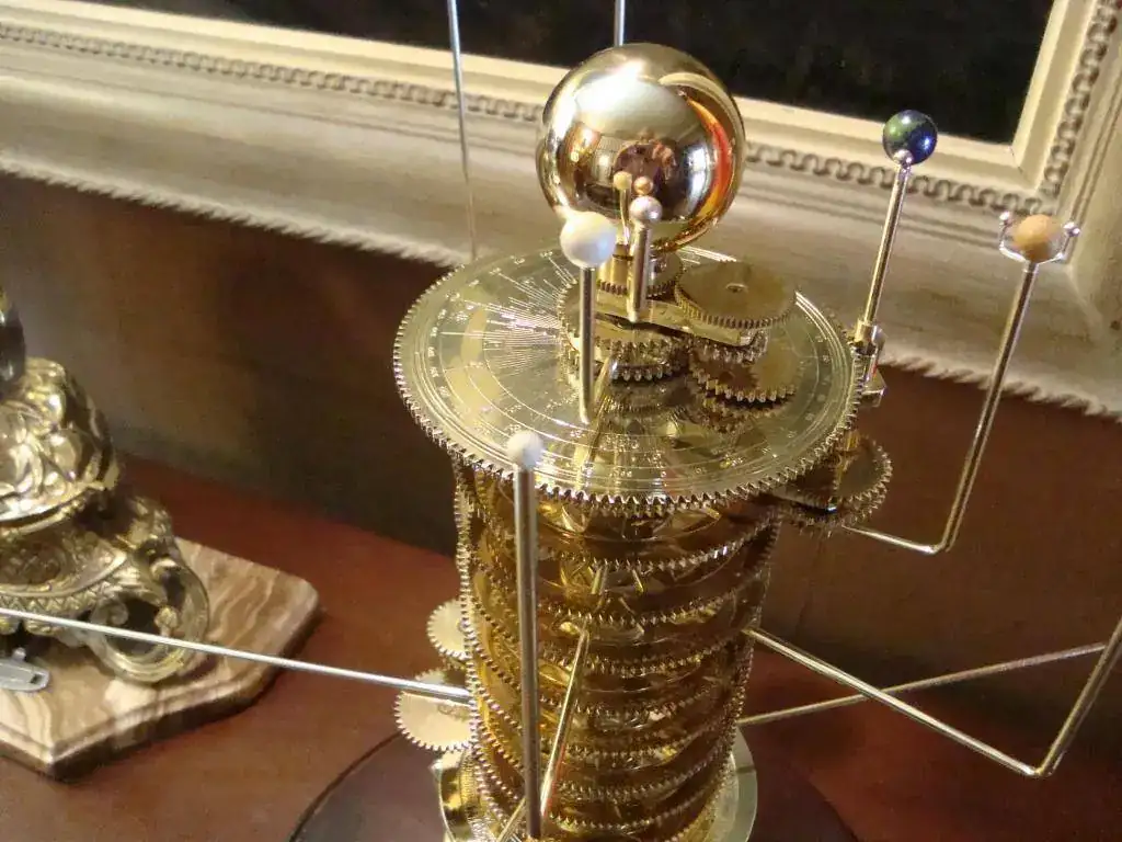

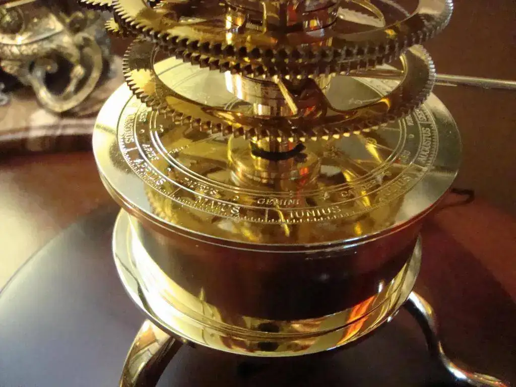

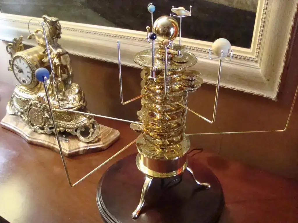

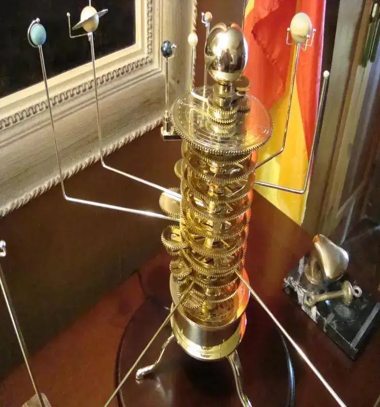

Como os prometí, os muestro el nuevo planetario llegado a mi colección y que espero que os guste, haciendo las salvedades de que en esos inventos, más artificiosos y vistosos que proporcionales en escala, todo es una recreación simbólica.
El mismo Plutón debiera estar a 450 metros de mi casa para guardar la proporción de tamaño y escala con el sol, con eso ya está dicho todo. Pero el resultado es vistoso, los piñones y ruedas dentadas nos gustan y el conjunto, de aproximadamente 4 kilos de peso tiene un porte que se hace respetar.
Y el pequeño Ceres protagonista el Viernes de esta semana que, sin yo quererlo, se me ha ido hacia arriba

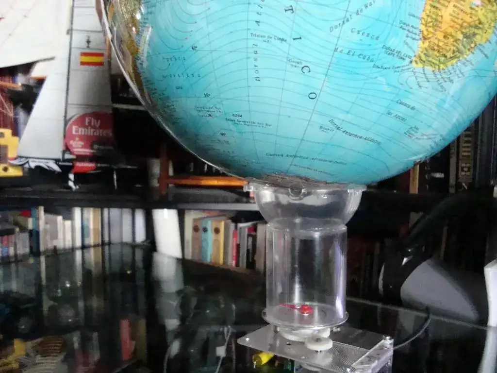

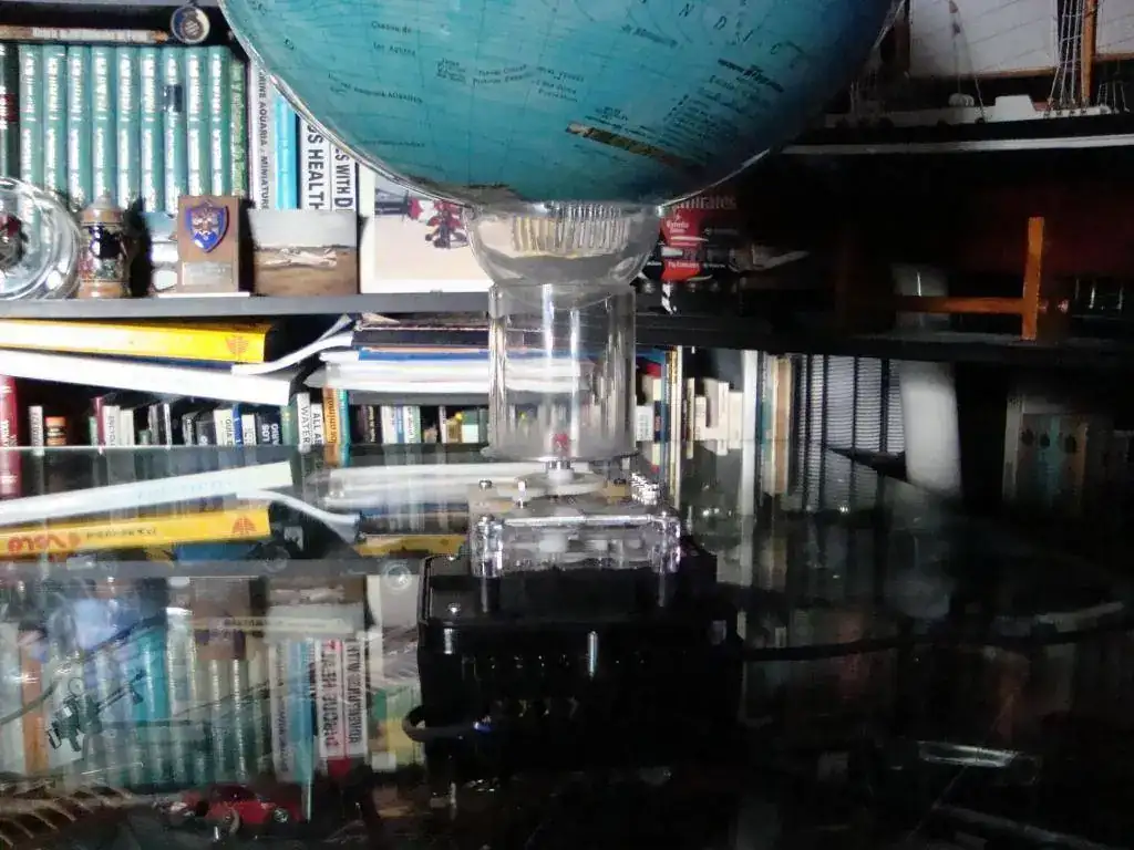

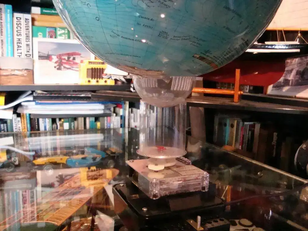

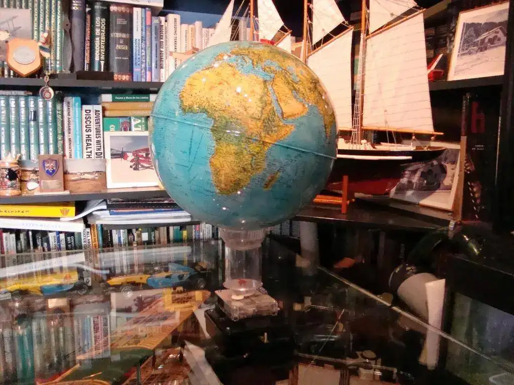

Y ahora la solución al Globo terráqueo de 30 centímetros operado por el temporizador Orbis
He conseguido darle estabilidad y que el peso adicional no repercutiera en la buena marcha del reloj. El reloj es puntual al segundo y el giro del globo terráqueo espectacular. Hasta mi mujer que no se mira casi los relojes, se entretiene observando el transito del sol.

Amigo Pedro Oar, si el temporizador que compraste gira contra sistema horario será perfecto, por que entonces la esfera que acoples girará como nuestro planeta. En el primer proyecto acople una esfera de 14 cms, bastando un cilindro de 2 a 3 cms de alto y un diámetro que cubra toda la placa de la esfera del reloj.
Para el segundo proyecto, con una globo de 30 cms de diámetro, tuve que pegar el cilindro de 7cms de alto con silicona a la esfera giratoria del reloj y añadirle un copete para asentar con más estabilidad el globo.
En ambos casos el reloj conectado a 220 marca al segundo. Dispone de un sistema de guardado de memoria, para el caso de desconexión fortuita, por medio de una pila de 1,5 voltios que o bien se puede soldar a los terminales previstos o acoplarle un portapilas.

De cualquier forma, el planetario tiene un movimiento que sólo se aprecia en los planetas más cercanos al sol hasta Jupiter y Saturno, los más alejados se mueven muy lentamente.
Y eso de una forma simbólica, por que la proporcionalidad , si queremos ser estrictos, deja mucho que desear. Pero es bonito y recrea la visión que el "arquitecto supremo" debe de tener de su maligna y perversa obra jejejeje. ¡¡¡Un bromista con muy mala leche!!!.
Ah, me olvidaba, el globo terráqueo/reloj se mueve una vuelta por 24 horas, por lo que es imposible percibir movimiento alguno en una filmación. Pero es interesante pensar que, en un momento dado, en sudamerica que conozco bien, sale el sol.
