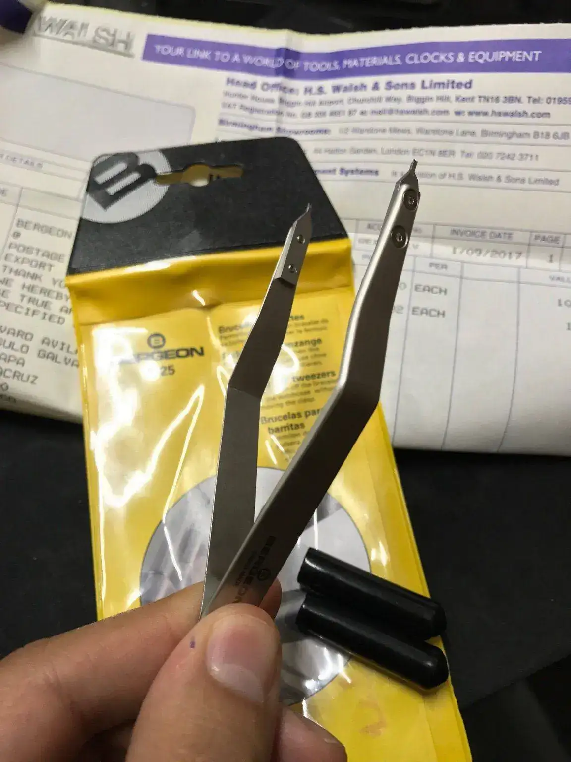

Sacado de un video de instagram, donde se podrian comprar estas pinzas? Parecen ideales para cambiar armis de Rolex, se aprietan los dos pasadores a la vez,
Salieron ya a relucir por estos lares en otra ocasión.
Sino esas, otras bien parecidas.
El precio un poco caro.
Buen aporte.
Hola, yo tengo unas. Las mías son unas Bergeon 7825. Son caras, pero es de las mejores compras que he hecho. Después de mucho comparar las compré en HS Walsh, en Reino Unido, al ser el mejor precio.
Me lo apunto, es que sacar el armis de un Rolex es facil, pero volverlo a colocar es un drama
Yo las uso un montón, pero sobre todo, para quitar los brazaletes del Daytona y el Speedy... así los cronos pasan de la colección "primavera-verano" a la de "otoño-invierno" en un plis. No te arrepentirás. Hay otras que parecen un compás (como el de dibujo técnico del colegio), pero me parecen menos robustas y tampoco son baratas.

Al finsl la buena es la bergedon. Es cara de mas de 150€ pero viendo vídeos es la ideal

Ojo al ancho de las horquillas! Con casi 2 mm hay muchos armis en los que no entrará... además, el cuerpo es de plástico...
En mi opinión, después de gastarnos miles de euros en nuestros relojes, ahorrar en las herramientas para hacer operaciones básicas es garantía de: 1) arañar/estropear el reloj y 2) que se te rompa la herramienta... parece una tontería, pero he probado pinzas y "sacapasadores" de todos los colores y, al final, he pasado por el aro y he comprado los Bergeon.
Lo barato a la larga puede salir caro.

Hola, pues me han llegado, e roto récord quitando armis! 🤣[emoji57]
Fornituras Revuelto en la puerta del Sol 11 las tienes. Las compré la semana pasada. Unos 135 euros. Vi por internet y al final entre que tardaban en mandarlas desde UK me traía más cuenta ir yo y tenerlas en el día... bueno y que soy un ansias y no me importa pagar un poco más y poder hacer la operación sin demora.
