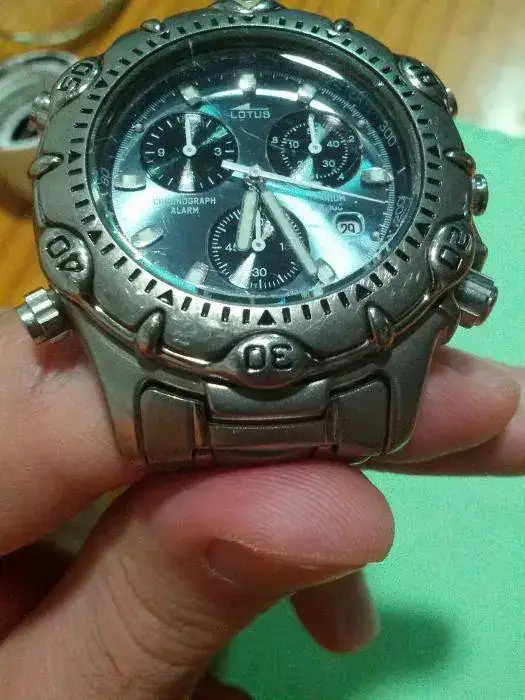

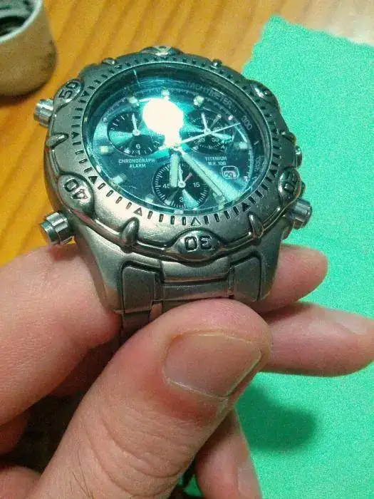

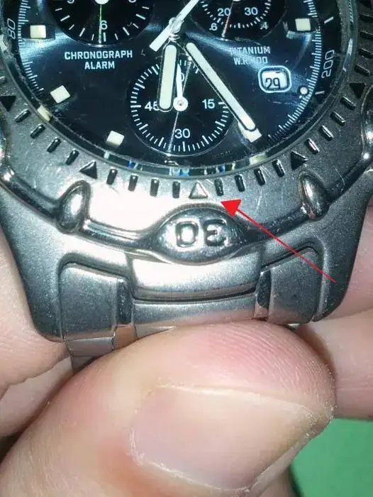

Hola amigos,si tenéis que repintar un bisel de un Lotus Titanium u otro reloj,yo suelo utilizar pintura de porcelana Pebeo que da buen resultado.Lo suelo aplicar con una púa de erizo pero se puede utilizar pincel.Después quito el exceso con un papel de cocina húmedo.El resultado final es muy bueno.

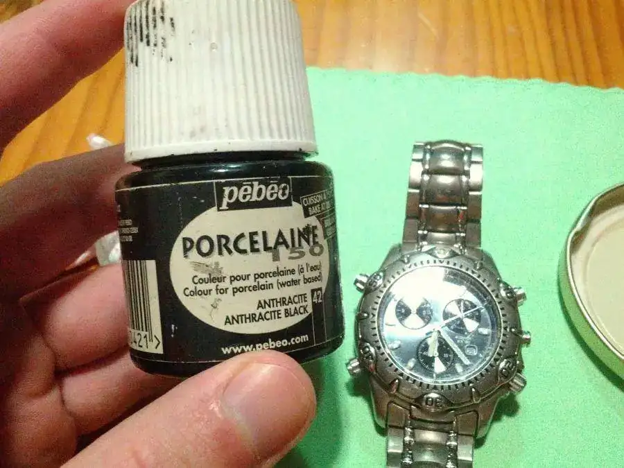

Buenas tardes, me gustaría saber si esa pintura, cuando seca, endurece y tiene tectura de porcelanao, lo de porcelana es sólo el nombre comercial. ¿Donde la venden? Gracias y saludos.
Creo que está claro en la foto del frasco :
Es para pintar porcelanas.
Saludos y gracias por el dato.
Alvaro
Hola amigo,esta pintura la suelen vender en tiendas de manualidades.No recuerdo su precio pero no es cara.También me consta que se puede utilizar para estampar en camisetas.Tienen para elegir diferentes acabados,brillo,mate y colores.
Se puede aplicar en cerámica pero la misma marca vende esmalte y polvos de esmalte para cocer en horno.
Si tiene alguna duda,me puede enviar un privado.
No he comprado nunca aquí pero puede servir como orientación.
