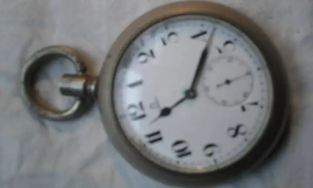

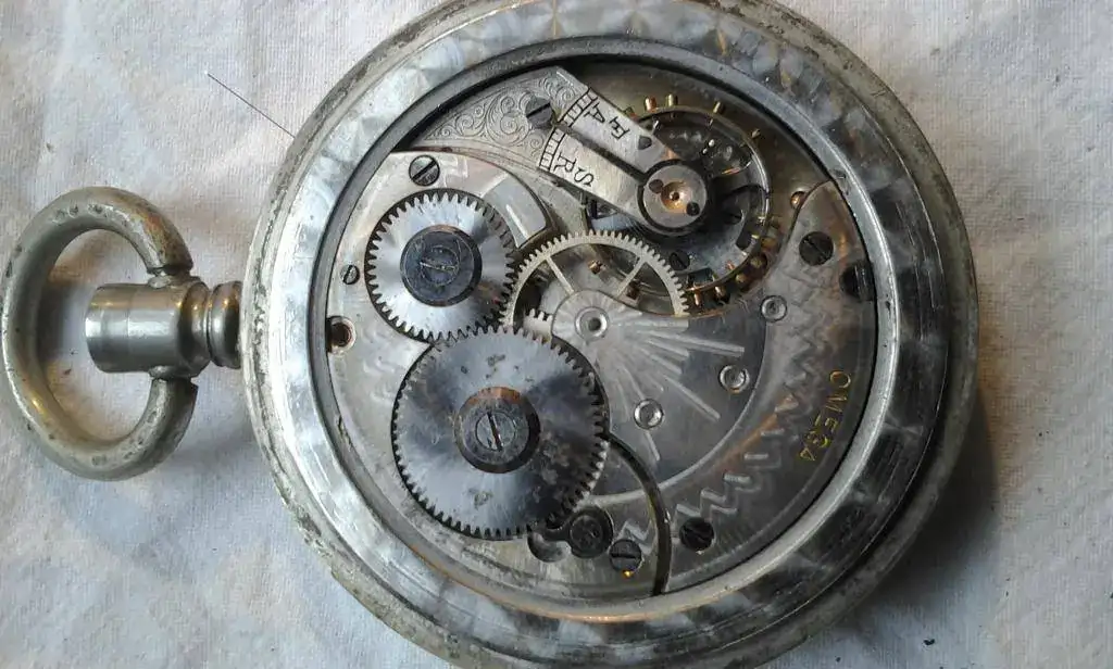

hola!!! tengo un omega de bolsillo,que le faltan,3 piezas.la corona,la tija y pequeño muelle que va al final de la tija.solo tengo la numeración que va ala tapa trasera.el reloj tendrá unos 100 años y funciona unos segundos.he estado con el reloj,en dos casas de recambio en Barcelona,justo y marti y no tienen nada.les pregunte que para pedir piezas,que referencias tendría que dar.respuesta ,el reloj es demasiado viejo..alguien me puede ayudar?
Hola Valentí, Benvingut al Foro.
El número de serie que nos dice nos vale de muy poco... o de nada. Por favor, muéstranos el reloj, maquinaria incluida, a ver si alguien sabe cuál es.
Por cierto, trata de hacer las fotos sin flash, que es abominable sobre el metal y en cortas distancias.
Una vez que sepamos el calibre no creo que te sea muy difícil encontrar piezas para él, y más aún siendo de una marca tan mayoritaria como Omega.

Y vete midiendo el diámetro del movimiento porque seguro que lo vas a necesitar.
Buen día y bienvenido valenti: coloque fotos del reloj de atrás donde se vea la máquina y mida unicamente la máquina.
De esta forma, creo - alguno podrá ayudarlo - aunque es muy difícil a la distancia - pero es una manera de empezar.
Un saludo, Luis desde Argentina
a ver si me salgo....la parte trsera 42,4, la delantera,habiendo quitado la esfera 45,7.las dos tapas van roscadas. 2015-03-23 16.42.22.webp2015-03-23 16.42.36.webp
