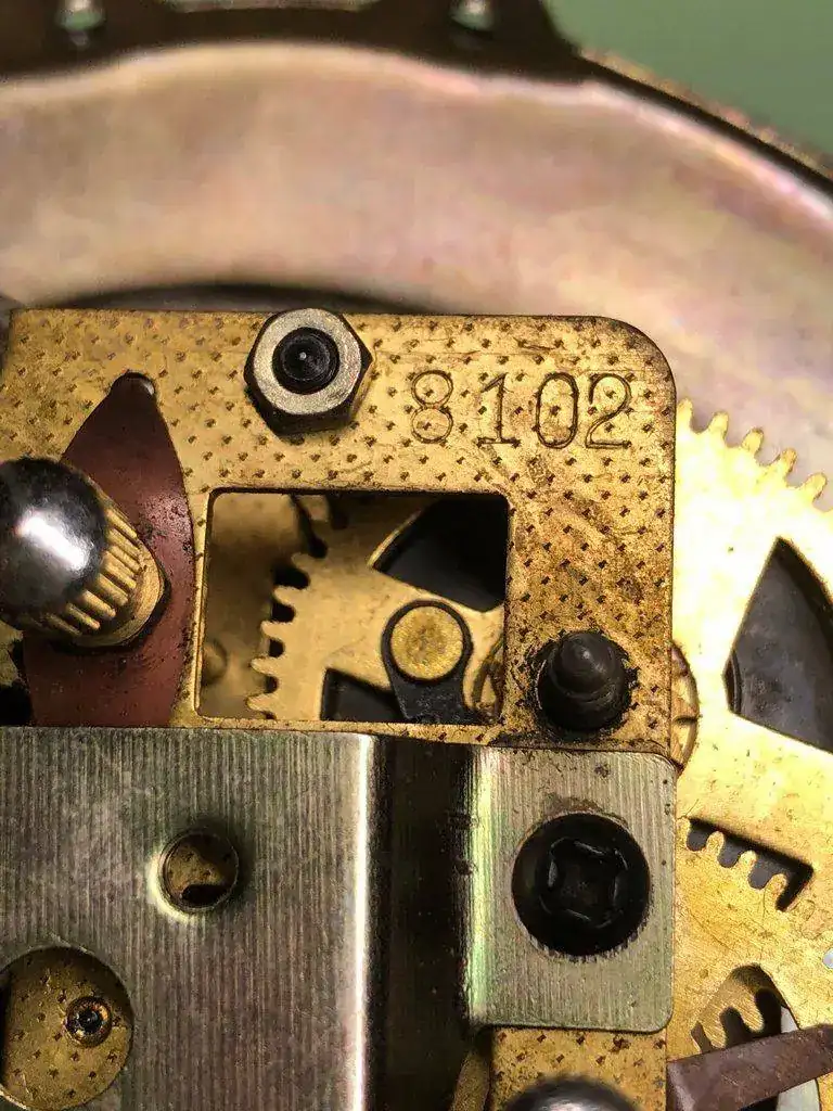

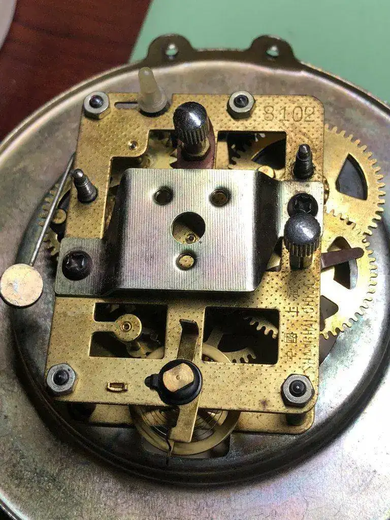

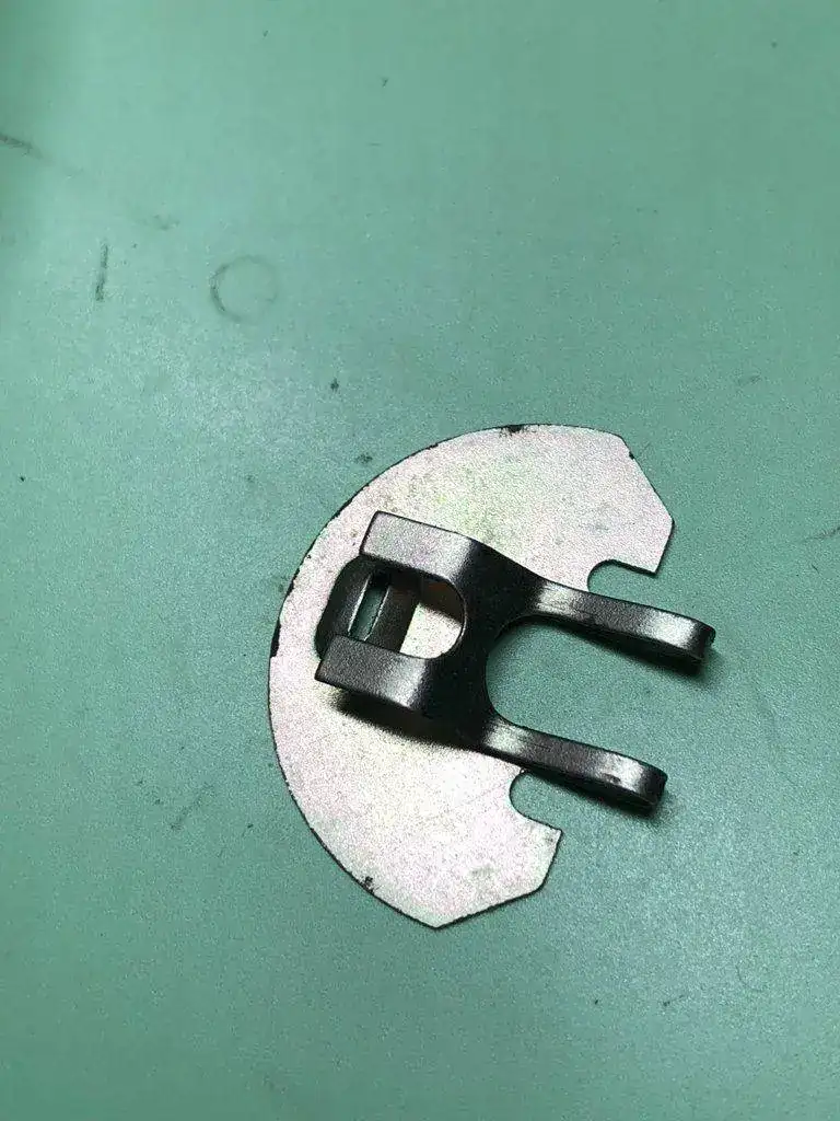

Buenos días a todos, es mi primera incursión en el arreglo de un despertador, solamente he hecho de pulsera hasta ahora (justo al revés lo sé [emoji849][emoji849][emoji849]) y al abrirlo aparte de suciedad había una pieza suelta que estaba trabando el mecanismo de la alarma. He limpiado y engrasado el reloj pero no tengo ni idea de dónde va esa pieza, parece una presilla... ¿alguna idea?
Gracias anticipadas y saludos!!!
    4,8 KB · Visitas: 45
    97,5 KB · Visitas: 117
    103,1 KB · Visitas: 115
Por cierto que funciona muy bien, no acierto a adivinar la función que tiene esa especie de clip.

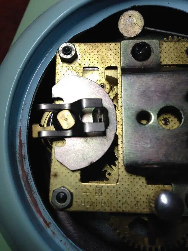

Va sobre la raqueta, su utilidad resguardar, al volante de la entrada de polvo.

No te quepa duda, gracias a Galy tenemos respuesta y pondré fotos si lo consigo, que espero que sí.
Creo que he conseguido ponerla en su sitio, no sin darle un rato vueltas [emoji53][emoji53][emoji53]
Y cerrada la tapa protege del polvo según las instrucciones de Galy:
Espero haber acertado, ya me decís. Saludos.
Si, va ahi, pero dada la vuelta, la parte plana contra la tapa, para impedir la entrada de polvo.
Ya le he dado la vuelta a la pieza, efectivamente ahora cubre mucho mejor. Muchas gracias!!!

Este también es chino, de 1980 o cosa así. La verdad que en mi inexperta opinión sobre estas máquinas no me parece mala, son todo piezas de metal.
Para muestra un botón...
