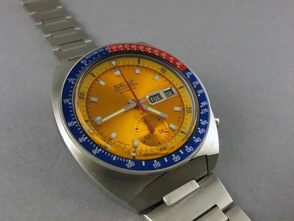

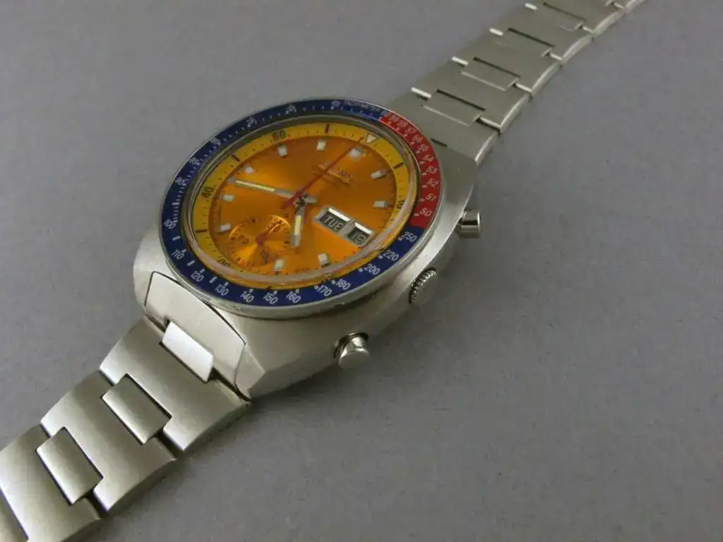

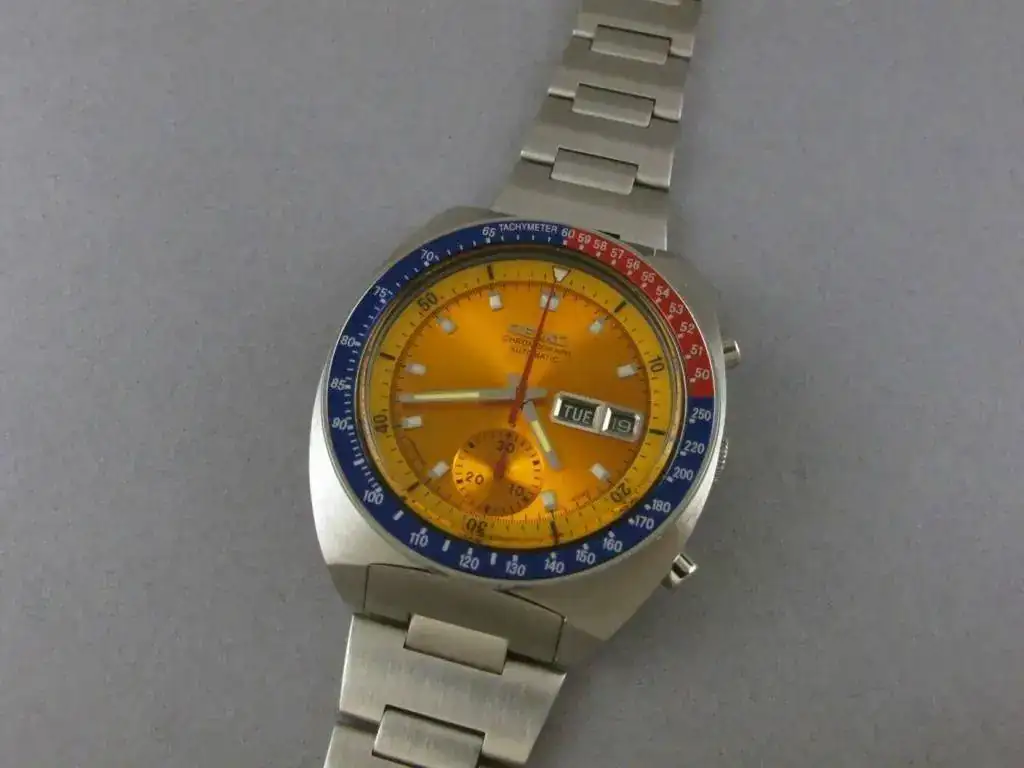

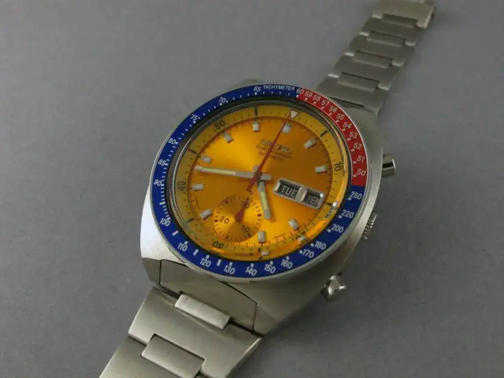

Esta es la traduccion de lo que me escribe y las fotos del reloj. Por favor decidme qué os parece.
" Hola XXX:
Aquí están las fotos según lo prometido, el reloj está en perfecto estado, se revisó hace unos meses, todos los pulsadores funcionan como deberían, producido en agosto de 1976, el reloj se encuentra en excelentes condiciones,
He estado tratando con las mismas fuentes durante mucho tiempo, son 3 hermanos que solían trabajar para Seiko en Japón, atienden, limpian, ajustan y básicamente hacen todo lo que mis relojes necesitan.
En este reloj, el movimiento es el Seiko 6139 original (que es el hecho más importante), la caja y el brazalete originales, la esfera podría haber sido retocada y tal vez la aguja de los segundos.
Para ser honesto contigo, es casi imposible encontrar un Seiko 6139 y 6138 en todas sus condiciones originales debido al simple hecho de que Seiko no ha producido ninguna pieza desde finales de los 70, así que todos los cronógrafos Seiko de los 70 han sido retocados de alguna manera.
Puedo ofrecer este reloj en 570, incluido el franqueo asegurado y una caja nueva para el reloj.
Amablemente, ya me dirás qué te parece.
Saludos"

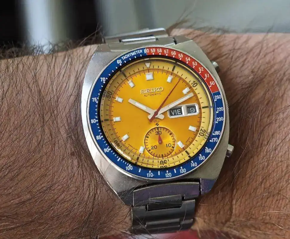

El hilo al que te refieres si lo leí. Era una guía buenísima del modelo con claves para reconocer piezas originales y after.
A ver. No soy experto, pero tengo claro que las agujas y los índices están remuneradas y que el anillo interior es aftermarket. La caja y movimiento supongo que son originales aunque no soy capaz de saber hasta qué punto están pulidas.
Lo que más me importa no es saber si todas las piezas son originales, que doy por sentado que no, si no si la restauración ha sido hecha con gusto y siendo fiel al original o haría llorar al niño Jesús de los Seiko vintage.

hace ocho años que colecciono 6139 y 6138's y es un cúmulo de detalles que no te van cuadrando.
la caja no toca estar pulida así, en las fotos no te enseña la corona claramente (porque es after), los laterales de la caja tampoco, esta esfera me apuesto algo que es after y suma y sigue
el 6139 6005 no lleva chronograhph debajo de seiko pero si lleva 17 J , es un modelo para el mercado U.S.A.
Agujas relumeadas.
Anillo interior after.
Armis after.
Dial... sospechoso, el lumen de los indices...
El cristal after.
La aguja en forma de lagrima repintada.
Caja y tapa, cepillada y pulida.
Solo cuadra el insert, que es de los últimos años de producción.
La corona no debería de sobresalir tanto. Se puede ver la hendidura central, pero tampoco me gusta.

Es un ejemplo de chapa y pintura para engañar
No me gusta nada, ni la caja (que está mal pulida), ni la agujas, ni la esfera, ni la corona ni el armis ni el cristal
Coincido con jetoni0.
Caja muy pulida, han matado las aristas y además mal realizado, los laterales originales son pulidos a espejo y en ese los han cepillado.
Las agujas parecen las originales pero las han relumeado con un lumen de tono diferente.
La esfera me da que es aftermarket, al igual que el insert del bisel y el bisel interior.
Del brazalete sin ver el cierre no te puedo decir nada pero viendo el resto del reloj no me extrañaría que fuera también aftermarket.
En mi opinión yo huiria del él, el precio es muy alto para tanta pieza after.
Estoy seguro que con lo que te pide el vendedor puedes encontrar piezas bien restauradas en excelente estado e incluso piezas 100% originales en buen estado.
Me recuerda a las piezas que solia vender un tal bejoo que ahora creo que es retroo1, relojes llenos de piezas aftermarket a precio de piezas de colección 100% originales.

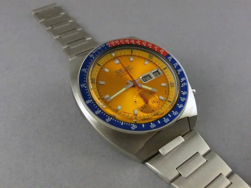

por ejemplo el que ha puesto el vendedor

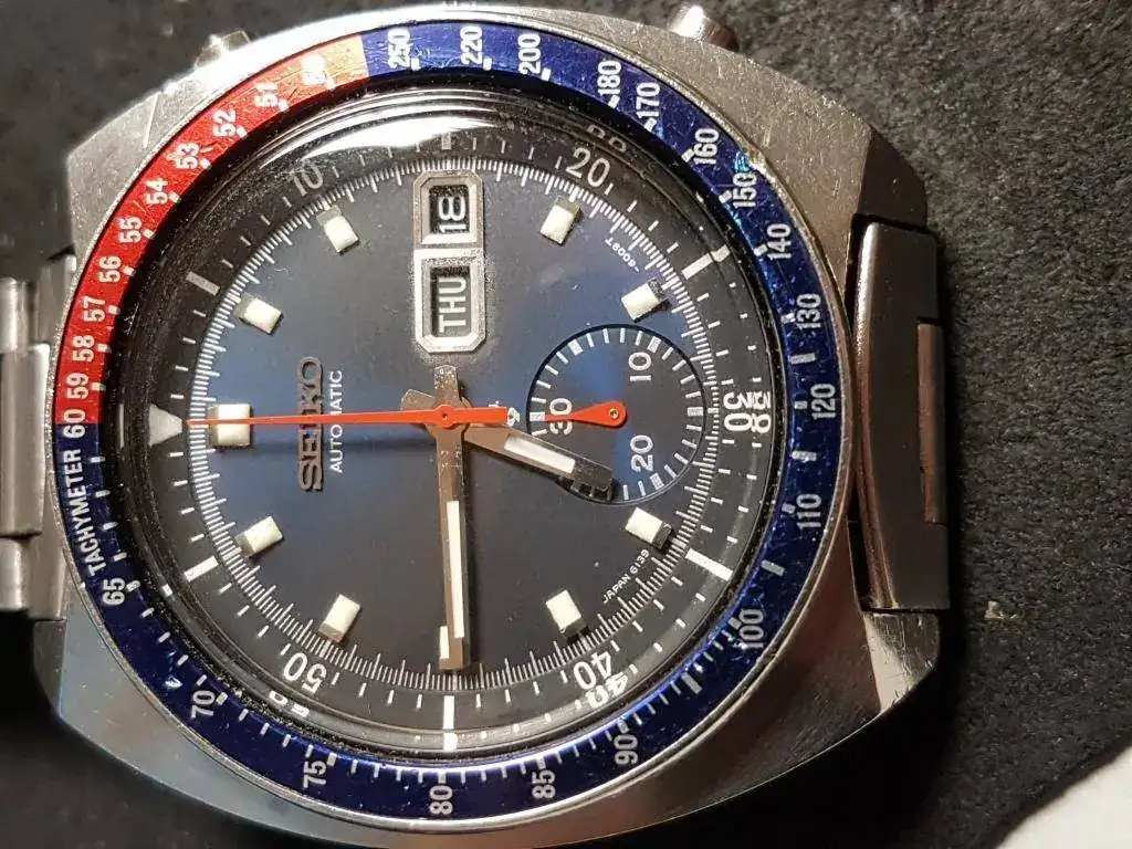

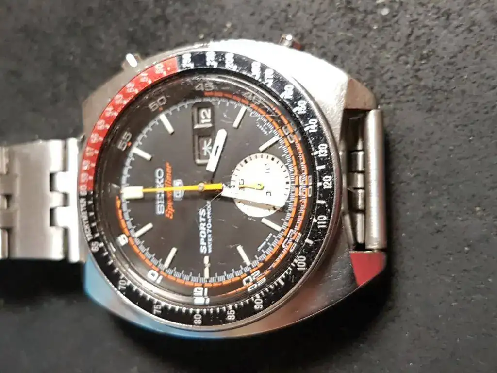

uno mio
un azul
un speedtimer

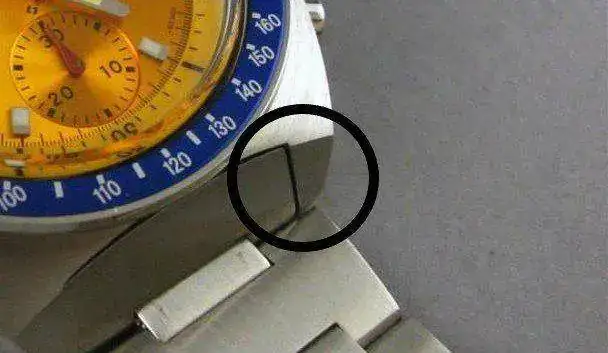

parece como si le hubiesen quitado una parte de la superficie, la parte superior de las asas va brillante no pulida.
