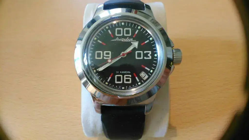

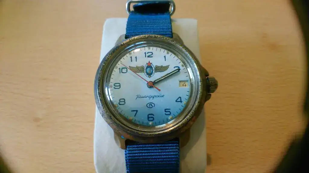

Hola Amigos, me acabo de comprar un Komandirskie K-65 de 24h, concretamente este que tan bien nos enseñó el compañero Duir y si sale bien el reloj, creo que el precio es inmejorable 48E al cambio en komandirskie.com
Alguien sabe si la caja del Amphibia SE 650 es la misma? ya que me gustaría cambiarle el bisel...este no me dice nada, aunque no es nada feo y me gustaría ponerle uno de 24h o de 12h como los de la SE 650 o si hay otro compatible??? sabéis alguno?? o incluso uno todo liso de acero. Gracias por vuestras respuestas :ok::

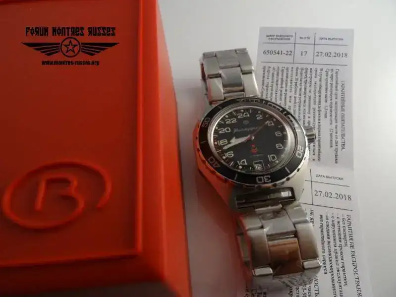

El precio excelente, En cuanto a los biseles, en general todos son combinables entre modelos Koman y Amphibia en cuanto a diámetro interior, la diferencia se basa en que en algunos el perfil exterior puede interferir con la corona. Por lo general en cada bisel te indican las incompatibilidades o al menos las cajas compatibles justo por ese criterio. Si me dices un bisel concreto que te gustaría, yo te ayudo a dilucidar si encaja o no.

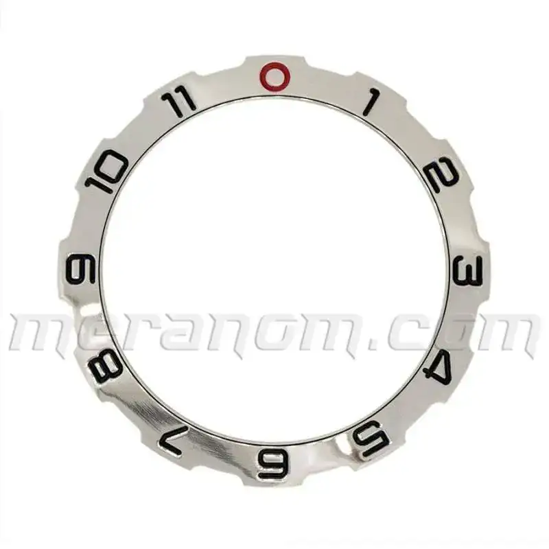

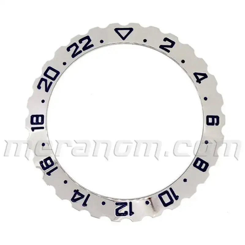

Muchas gracias amigo, sería el bisel 24h para la caja SE 650 o en su defecto el 12h o si hubiese otros de 24h de otro vendedor independiente...
https://meranom.com/es/amphibian-cl...amphibia-stainless-steel-bezel-24h-black.html
https://meranom.com/es/amphibian-classic/bezels/vostok-watch-bezel-10k6-stainless-steel.html

He mentido, me alimenta mucho un reto aunque sea tan simple.
El primero que enseñas es perfectamente compatible.
El segundo ya me lo miraré.

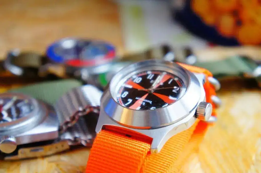

Y un bisel de acero, totalmente liso, como lo veis?? la intención es que no tenga aspecto de diver :ok::
El bisel liso le da un aspecto de reloj mas clásico.
googlea esto … vostok clean bezel y te salen muchas fotos. Debes mirar que el bisel quede bien en esa caja. Yo creo que se adaptan mejor a cajas pequeñas.

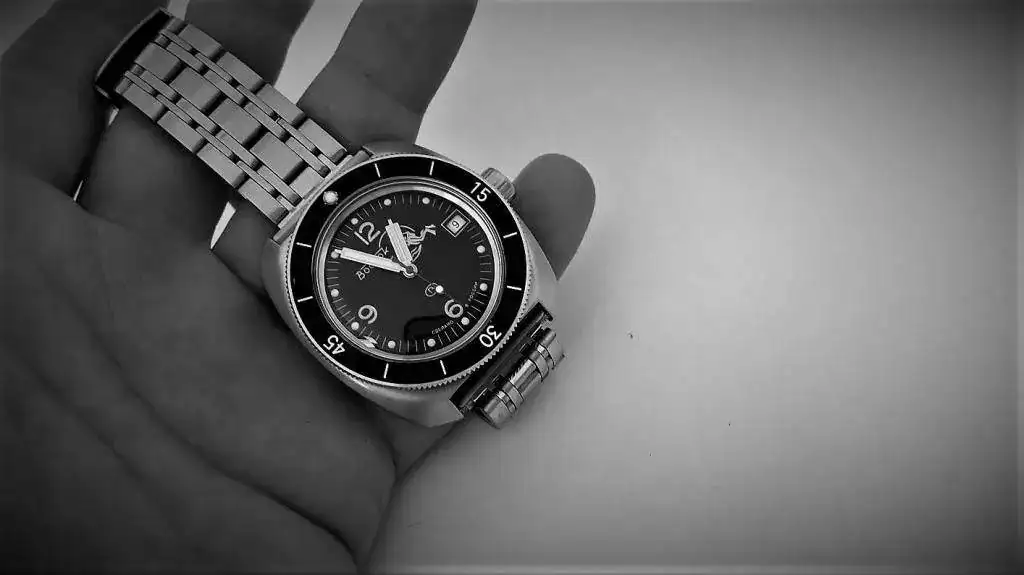

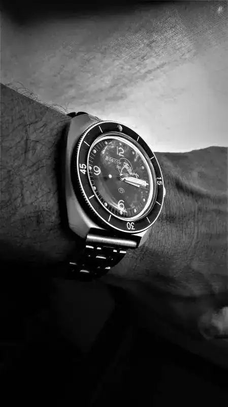

Bueno, ya me hice uno también asesorado por vosotros y creo que salió bastante bien :D fue después de ver la película tiburón que me enamoré de ese diver vintage que lleva el científico, Y como la reedición de dicho reloj me parecía penosa y tenía a mano un 710 le cambié bisel, insert, brazalete de 18mm, agujas y trasera, salió esto
