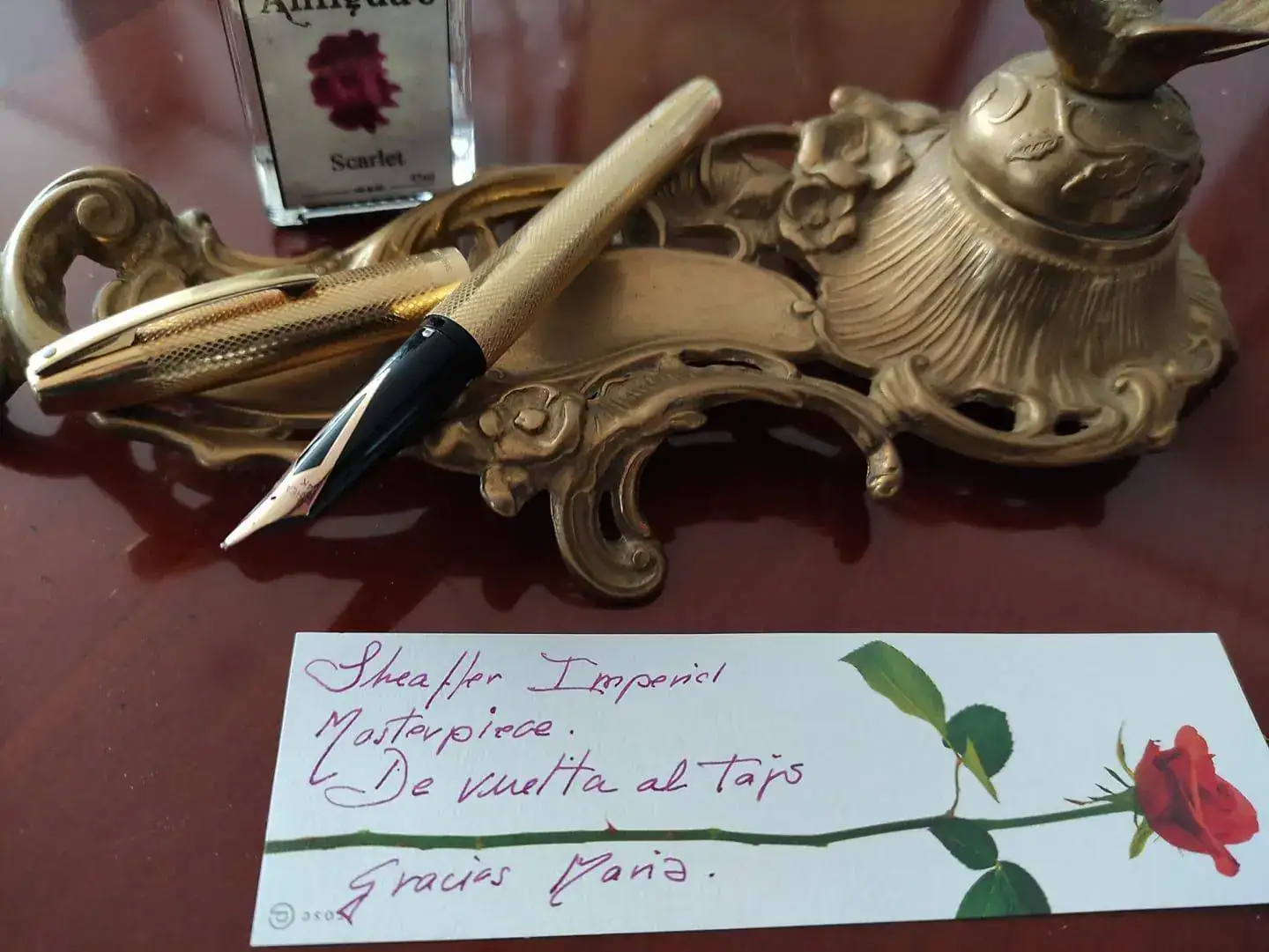

Recupero este hilo, en el que además de narrar con maestría una situación un tanto surrealista, hay unas fotos magnificas de las “puras machotas”
luego busco unas fotos de la imperial mia
https://relojes-especiales.com/threads/¿sheaffer-o-sheaffer´s-da-igual-dos-pfm-a-la-saca.534248/#post-6930760
yo creo haberlo repetido hasta la saciedad y el aburrimiento, las snorkel me dan tremenda grima, ese pitorrito no augura nada ni bueno, ni decente
Reacciones: fdocal

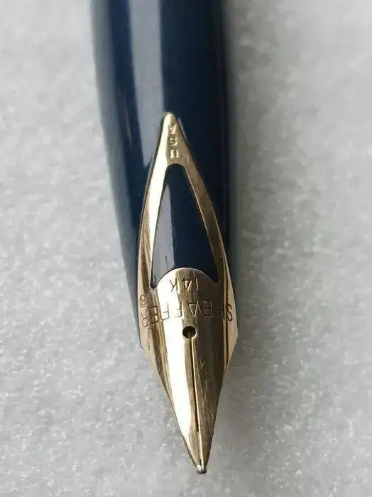

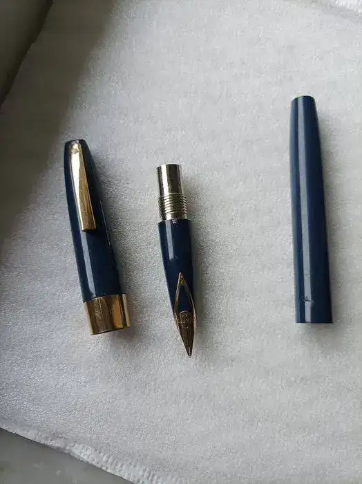

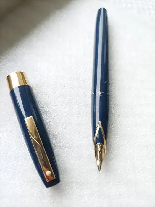

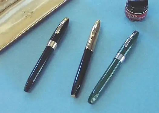

Mi imperial
Reacciones: Pepe Merino
Por la pagina de Sherffer targa
esa pluma azul parece ser una Triumph 330.
Van a cartuchos (ojo, cartuchos propios Sheaffer de los gruesos), y el plumín será de acero chapado dorado y son pura mantequilla. Si se te pone a tiro ni lo dudes. Son modelos más básicos, pero sensacionales.
Las PFM ya son otra cosa, por su edad, tamaño, sistema de carga y materiales, y cotizan alto,
Pero las Imperial Triumph, hasta las más básicas, son de caerse la baba.
Reacciones: javitoy, joselmartinez, fdocal y 2 más

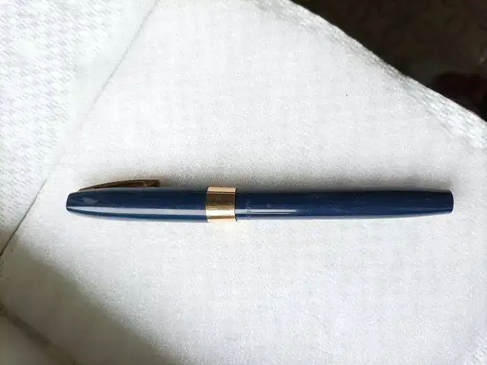

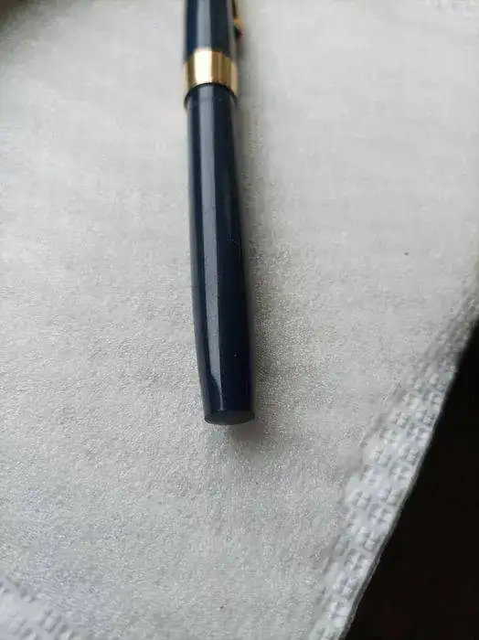

Una pregunta ya que tengo varias Imperial Touchdown. Las que llevan el anillo grande en el centro no son todas PFM?
