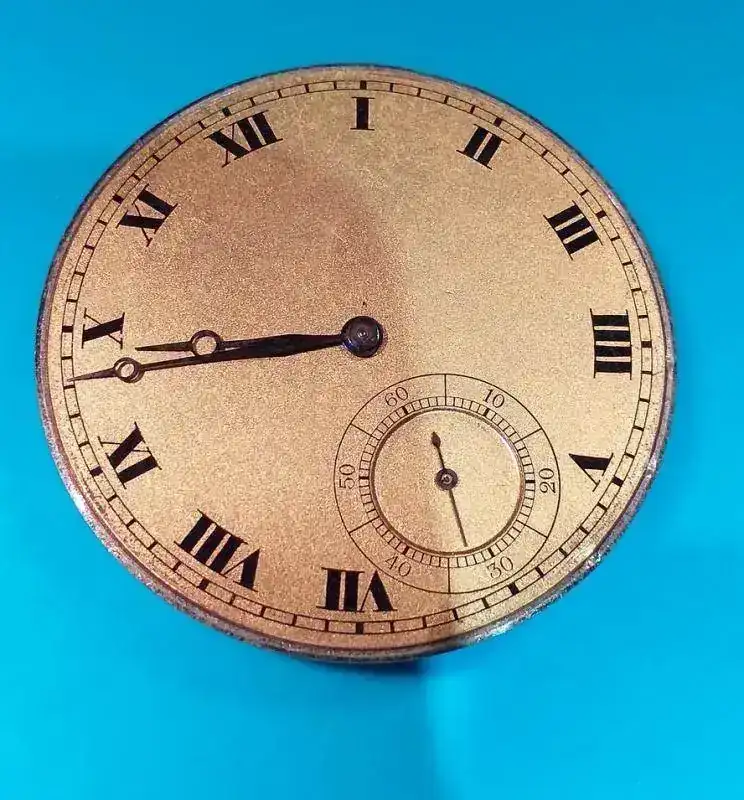

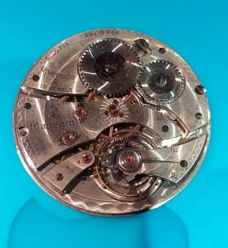

La primera es una Waltham, que por su nº de serie (he hecho las tareas) es de 1911/12; está aparentemente completa, a falta de tija, con dial (ignoro si original o trnasplantado) y agujas. Su problema es que el volante tiene demasiado juego... lo que me lleva a pensar que el eje está mal, y seguro que algo mas saldrá.

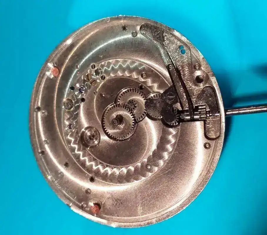

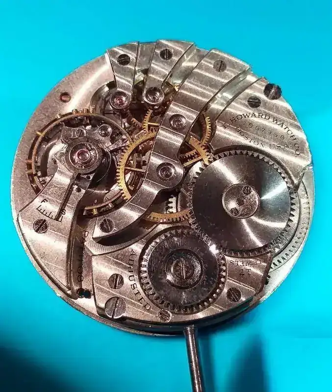

La segunda, es una Howard Watch Co. Boston, de la que no he encontrado modelo ni edad, pero viendo otras piezas de esta casa, veo que tiene un par de faltas: el resorte del tirete parece anormalmente corto, por lo que pienso que le falta una parte, y falta la "protección" de la raqueta de ajuste. Por su parte, el volante parece estar en orden con su eje intacto, ya que no tiene juego y aunque no he podido cargarlo, ya que la tija no para en su alojamiento y no he querido meterle mano, al "animarlo", oscila con fuerza y mueve es escape sin problemas.

Gado, facilita la numeración del serial del Waltham
Grado: Serie 7.
https://pocketwatchdatabase.com/search/result/e.-howard-watch-co.-keystone/1087958

Nº de serie de la Waltham 18102354

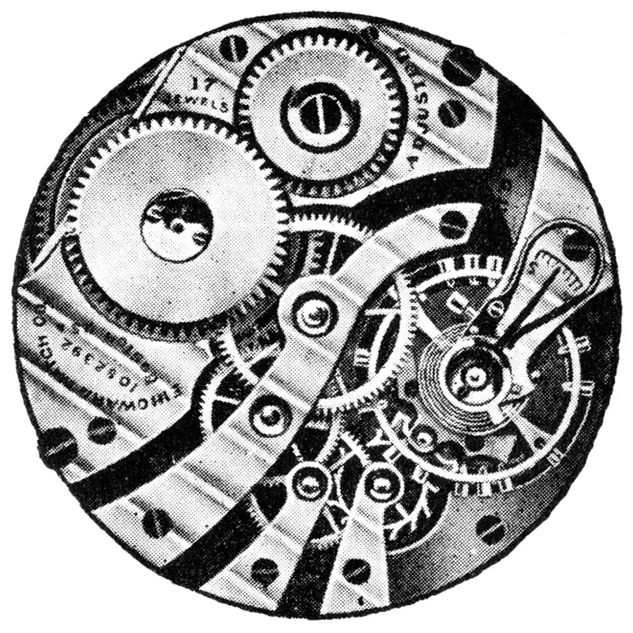

Dejo bibliografía para que puedas saber modelo, despiece, año y características de tu Waltham y el Howard.
* Complete Guide to Watches. Autores: los enormes Gilbert, Planes, Engle y Shugart. Todo tipo de información sobre las dos Howard y sus modelos, tipos, número de serie, escapes utilizados, iniciales de identificación, sellos y marcas, avisos publicitarios de época y mas, mucho mas, entre páginas 255 y 268.Todo lo que necesitás saber sobre tu Waltham o futuros waltham que compres lo tenés en este mismo libro desde la página 108 a la 144. Ahí están sus modelos fabricados, tipos, número de serie, tipos de escapes utilizados, iniciales de identificación, sellos y marcas, avisos publicitarios de época. Por supuesto también en dicho libro está la otra Waltham ( muchos piensan que fue una... pues eran dos ). Esta Waltham con todos sus datos está entre páginas 411 a 413.
* Illustrated Manual of American Watch Movements. Autor: Swigart. En página 125 está despiece y tipos de calibres Howard. En páginas 126 a 171 tenés los despieces, fornituras, grados, características y tipos de calibres Waltham mas importantes.
* Two Hundred Years of American Clocks and Watches. Autor: Bailey. Varios aspectos sobre las Howard y las Waltham son abordados a lo largo del libro en diferentes páginas.

Localizado eje de volante para el Waltham, en la bahía en Francia y baratito, 9 euros en casa.
Ya está pedido.

La tija debe ir incorporada a la caja. Este sistema es americano por lo que no tiene nada que ver con el tiret y demás. Cajas 12s se pueden encontrar sin dificultad en USA. Solo hay que comprar una en la que los gastos de envío sean baratos.
Solo a modo de info aquí puedes ver una caja con la corona y tija incorporadas.
Si esta foto puede ser útil, es de Howard.
un saludo enrico
