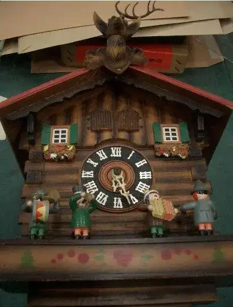

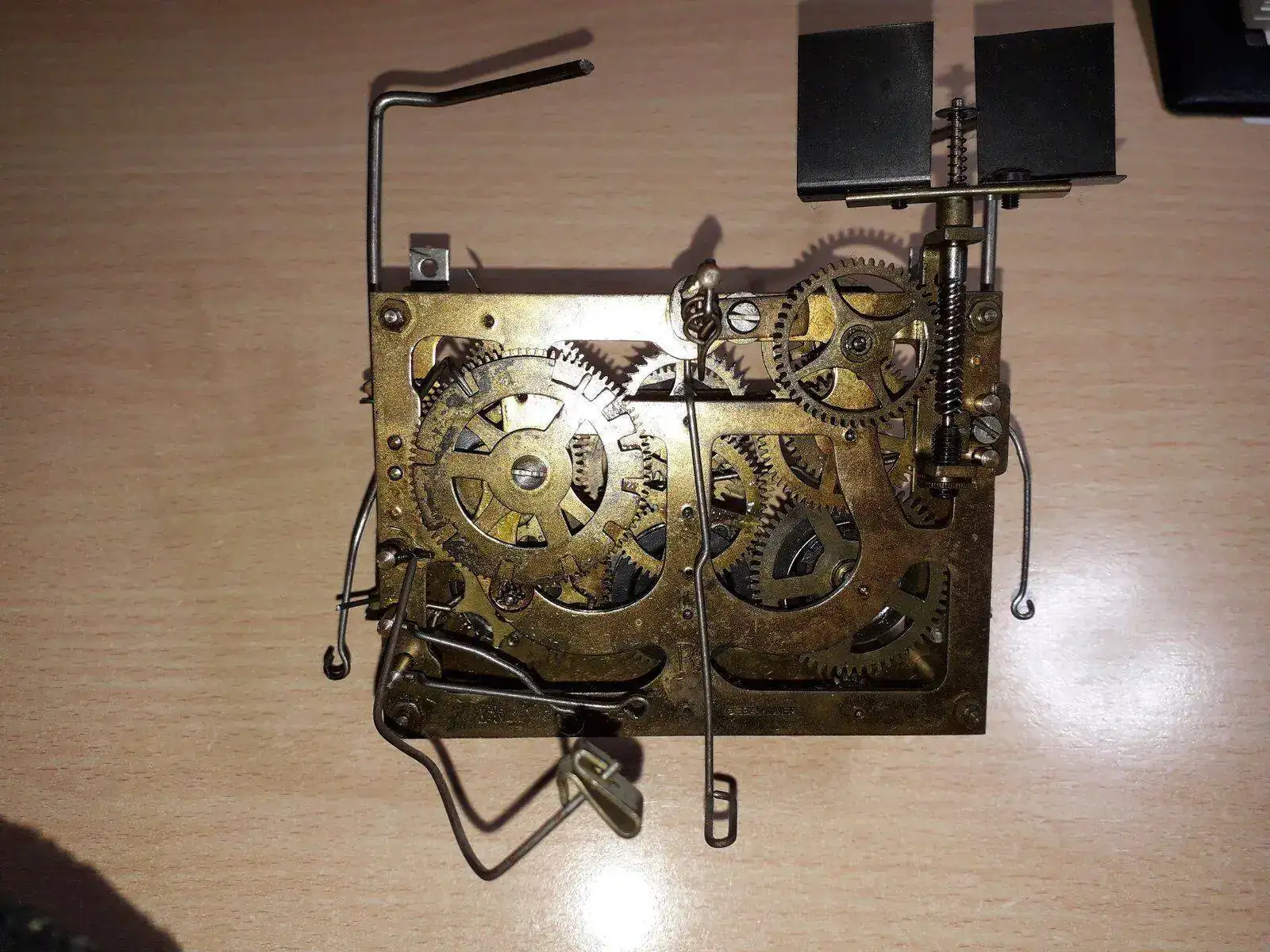

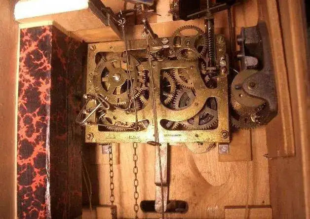

Buenos días, estoy reparando este cuco de la marca "Gebruder Kuner" con cuco, autómata con el acordeón y la banda de músicos. Me gusta esta maquinaria ya que lleva la regulación de la música en la propia maquinaria y no en dicha caja musical.
Este reloj me lo han dado con 3 pesas de 450 gramos, lo que pasa es que he probado con pesas de inferior peso y la parte del movimiento funciona con una pesa de 320 gramos, y la de la sonería de la música y la del cuco funciona correctamente con pesas de 420 gramos.
Me gustaría saber si alguno de vosotros habéis visto este tipo de maquinaria alguna vez y si sabéis con qué peso concreto funciona, ya que no sé si ponerle las pesas de 450 gramos.
