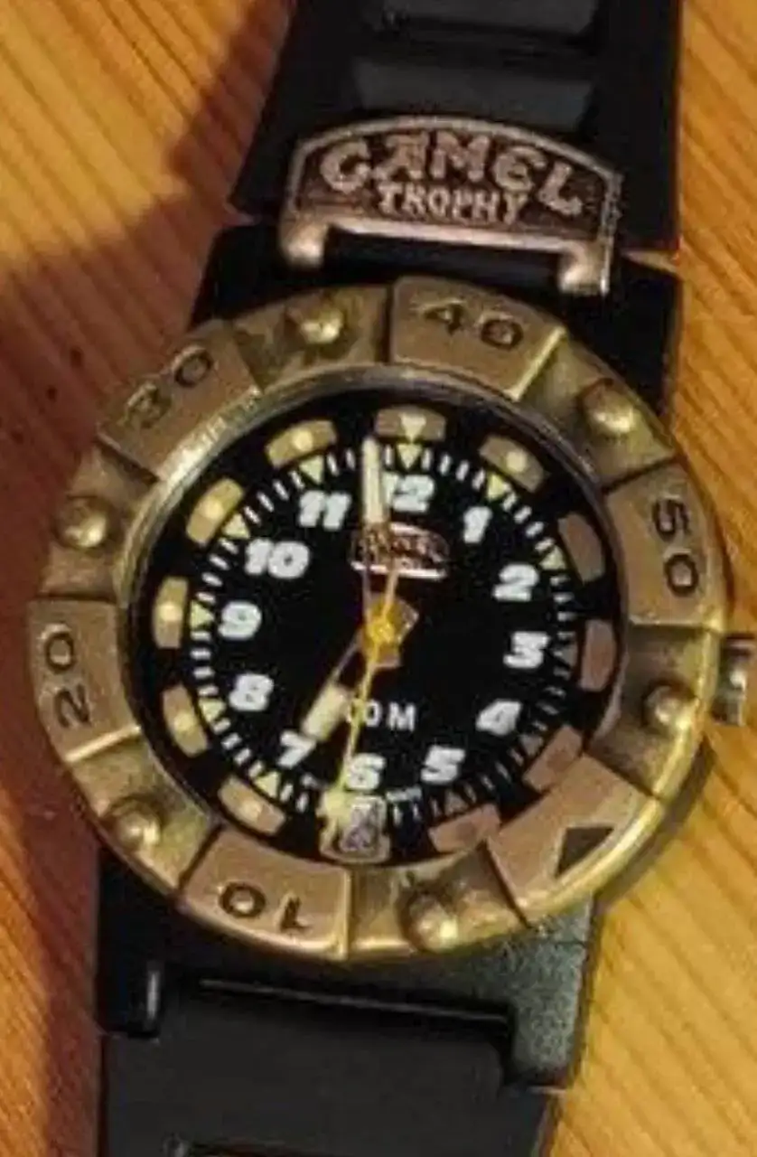

Me en encuentro con un cristal redondo y un hueco de 0,45 mm 😅. Dónde debería ir la junta que parece ser rara. El envase lleva una ajuga. No es UV... Creo que es un epoxy transparente. Tengo una prensa de tapas y la suerte que el bisel es ancho y tapará posibles imperfeciones pero me preocupa la estanqueidad. El producto se usa en teoría para relojería y telefonía... ¿Es muy caro hacer una junta (o varías) a medida? He visto en YouTube fabricarlas con un taco del producto de juntas y una fresadora. Algún artesano del tema?

El cristal és identico al original y el único sitio donde encontré una junta fué en el Ali, otra cosa es lo que llegó (pedi 0,45 mm de grosor y me llegó 0,55...) Un relojero me la buscó en Barcelona, el centro especializado donde compra su material y nada. Con el cristal de otro reloj me pasó lo mismo y tuve que pedirlo al fabricante en Alemania (más gastos de envío que lo que valía y web en Alemán). Te sales de lo común y no hay nadie que tenga nada.
Y eso que son relojes de venta muy común en los 90's fabricados por Mondaine. Probare el epoxy y ya os digo.

Ostras un plexi! Genial ya que es para un niño de 8 años y el polywatch hace milagros. Muchas gracias por la idea. Aunque el bisel móvil a lo mejor limita su instalación 🤔
Me complico la vida cuando lo mejor es un baby G de casio que son duros y les encanta. Pero así aprendo y le hace un detalle personalizado su padre. Les he comprado juguetes caros y han acabado jugando con la caja 🤣 No están carcomidos por el consumismo cómo nosotros.
