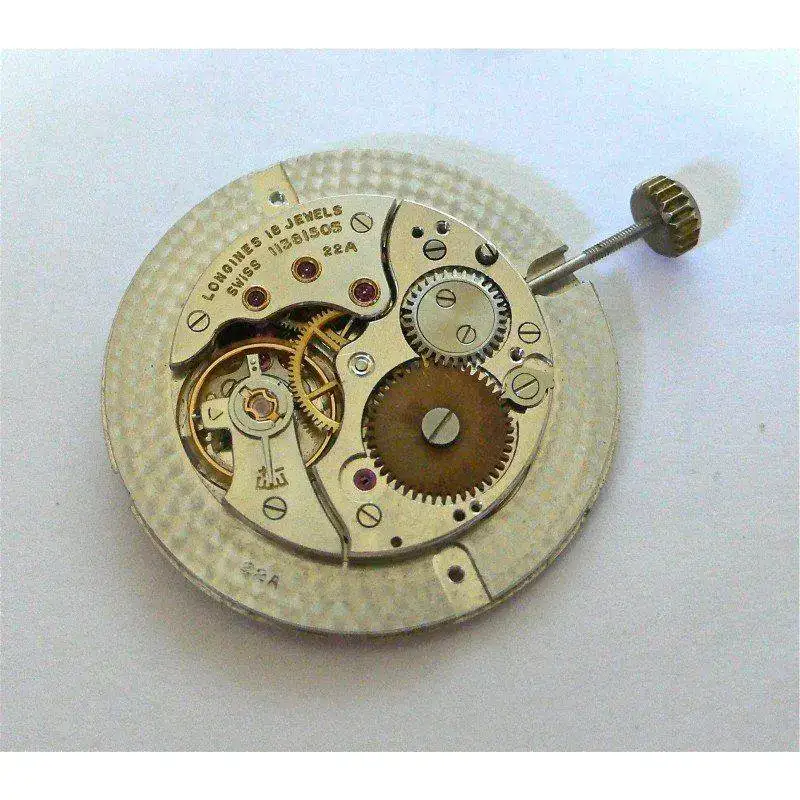

Hola de nuevo, el compañero Fernando me envió el pdf de una versión anterior, pero al momento creo que me sirve. No entiendo mucho el manual pero a ver si busque bien: yo busco un eje o bien reemplazo de un Longines 22A (cuerda manual):

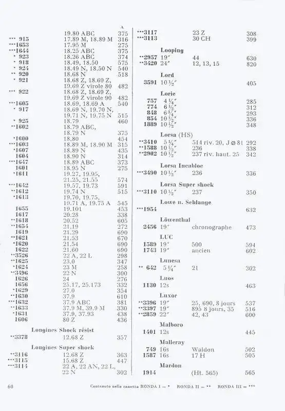

Ahora, mirando el manual Ronda logré encontrar esto:
Longines **3526 cal. 22A, 22L A=298 B=141 J=85 G=37 K=51
En donde:
Y viendo similitudes note que lo mas parecido y a mi entender adaptable sería este:
IWC 2638 cal. 81/85 A=298 B=143 J=85 G=35 K=51
Estoy bien orientado?, busque mal? hay mas similitudes?.
Gracias!!!.
Así es Fernando, pero acá en Argentina no lo consigo (al menos en los lugares en donde es "comprable" digamos, por el costo de las fornituras de algún que otro lugar (odio al que dice o piensa "yo lo tengo, si lo querés pagalo" cuando sabe que el valor real es 3 dolares te pide 30 por la pieza).
Por eso ando buscando calibres que usen algo similar y ver si tengo o consigo uno de ellos y adaptarlo. Veo que busque bien en el manual. El tema es ver si hay mas similitudes porque de IWC no tengo nada.

Buen día LAP; hola Leandro. En un principio el Longines 22AS es automático y no es manual. Al suyo le faltan todas las piezas del automático (observe los agujeros en los puentes)???
En los libros no dicen con cual calibre lo puede reemplazar - solo le informa las medidas del eje.
Este trabajo lo debe realizar usted - buscando algún eje que tenga medidas iguales o aproximadas al original??
Voy a mirar si tengo el eje original???
Aunque usted analize si conviene porque al faltarle tantas piezas...???
Creo que le aclaré bastante el panorama!!!
Un saludo, Luis desde Argentina
Hola Don Luis!! no me habia dado cuuenta de ello, si bien la foto que puse no es la de mi máquina (en este momento la tiene un relojero amigo porque me daba cosita sacar yo el ejecito). Pero creo que tiene los mismos agujeros, me resultaba raro que tuviese una platina tan grande. Tengo otro 22A atumático pero no me habia dado cuenta dado que nunca lo desarme.

Lo que puede hacer si no consigue original - es buscar un eje que tenga las medidas aproximada.
Muchas gracias por tu generosidad. Con tu permiso lo guardo para referencias. Un abrazo enorme!!!
Buen día Leandro; las medidas que usted está dando corresponde a un L22 común y usted necesita con incabloc.
El número es 3496 y las medidas son: 300 - 148 - 85 - 37 - 50.
Leandro sugiero no tratar de buscar las medidas parecidas de un calibre tan difícil como IWC o P.P. o Piaget, etc. porque es muy difícil con el agregado que tiene que ser un eje con Inc. esto lo hace mas trabajoso encontrarlas aquí en la Argentina??
