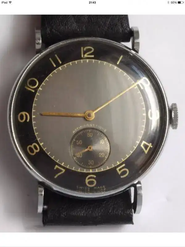

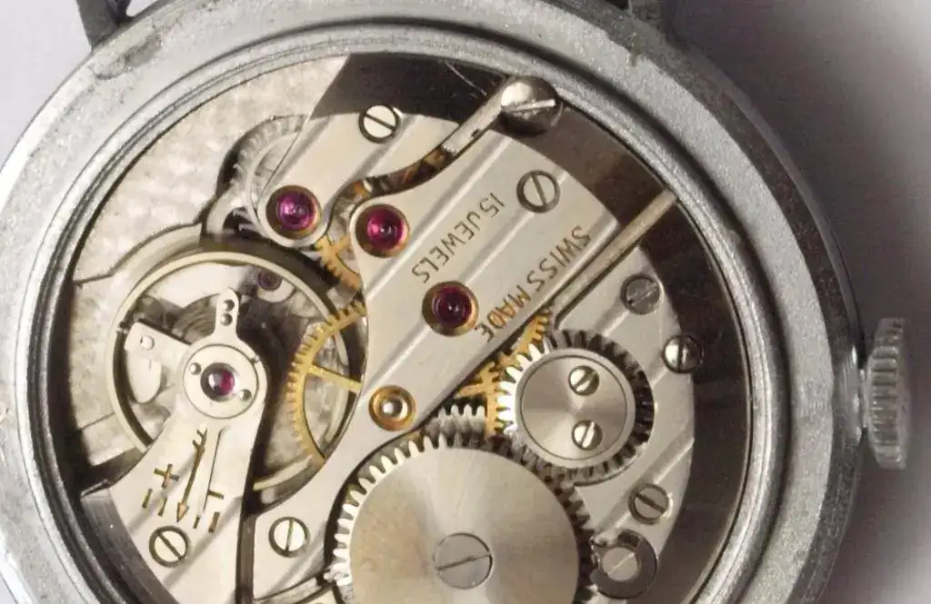

Otro pececillo a la cesta. Y este no lleva marca que lo identifique, aunque en la red he encontrado un gemelo suyo completamente marcado
¿Alguien se atreve a identificarlo?
Vaaaale, una ayudita: mide 33mm
Otra: el movimiento tiene 12,5 líneas. Rectifico: 11,5.

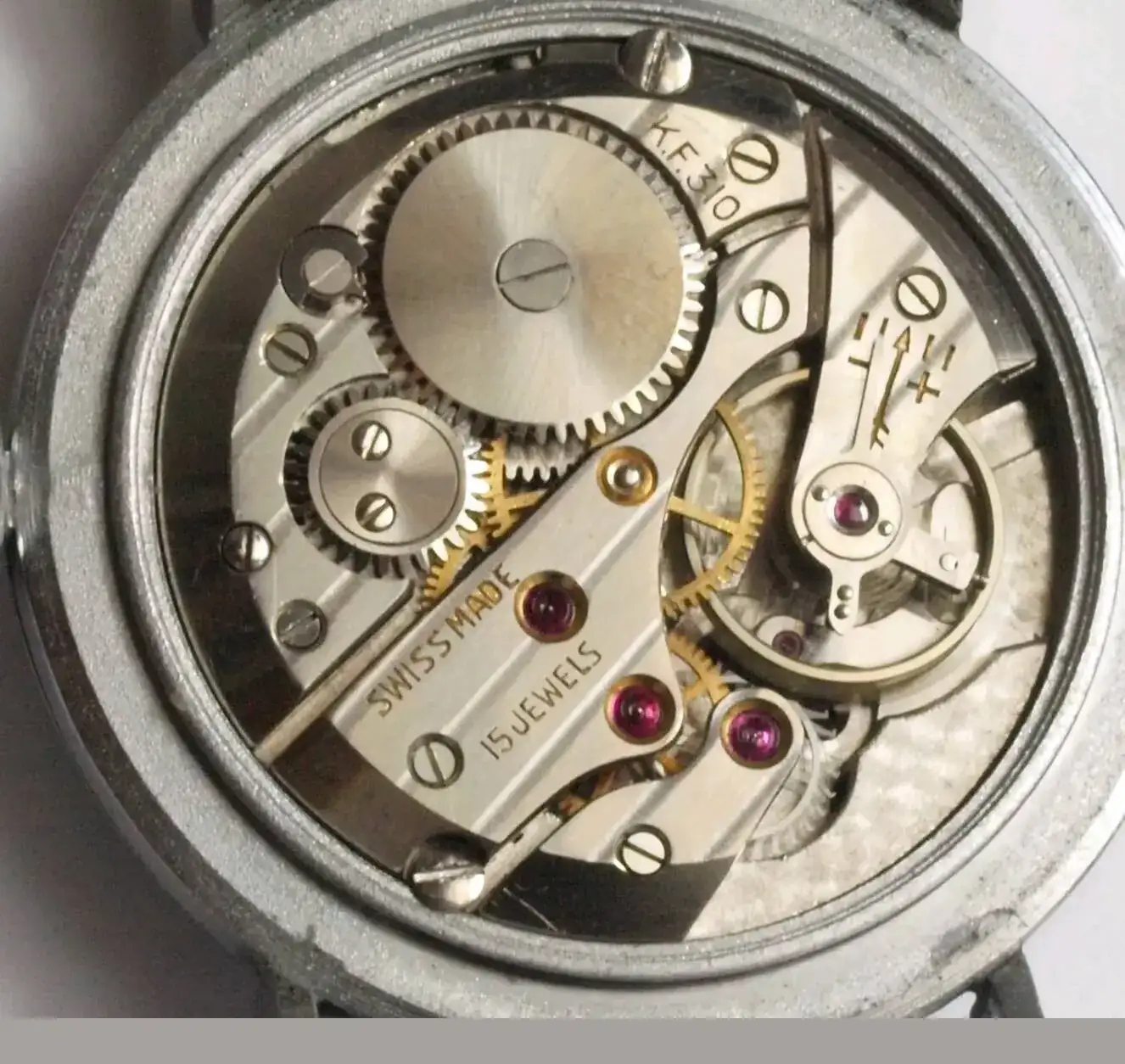

Muy bonito compañero. Mi conocimiento de los calibres no es precisamente extenso, pero casualmente yo también vi este reloj y me despertó curiosidad. Está marcado como KF 310 por lo que te irías a un Kurth Freres y a un posiblemente movimiento Certina acoplado a caja y esfera anónima...
Sea lo que sea, reloj bonito y buen movimiento, nada más se puede pedir.
Lo vi ayer en Ebay.
El movimiento es un Kurth Freres 310, por lo que seria un Certina. Saca una foto del interior de la tapa para ver si la caja es original o un marriage.
He visto varios Certinas de esa epoca parecidos, pero solo la foto de la tapa trasera nos lo dira.

Este es su primo con todas las marcas. El que pesqué no las lleva, pero el parecido es completo. Disculpad el leve velo que las cubre, pero es algo tímido.

Yo lo estaba siguiendo pero al final tuve que decantarme por otro...Certina (que por cierto gané la subasta), este que nos muestras creo que es un pre-Certina o Grana como el que nos muestras, además en estado inmaculado o NOS, aunque no lleve marca su calibre lo delata, y es precisamente esa carencia de marca que lo hace -quizá- único. Enhorabuena!

Yo también tomé los datos del hilo de Kalimocko. (Y recordé mal el tamaño al abrir el hilo) Se ven muy pocos 310 y hay muy poca información sobre ellos. Lo que sí encontré, en Ranfft, fue un dato interesante respecto a la marca. Todos hemos leído que en 1938, con motivo del 50 aniversario de la empresa, los fermanos Kurth patentaron el nombre Certina. Por eso, es frecuente que se daten los Grana como anteriores a esa fecha. Lo que no sabía es que Certina no sustituyó a Grana, sino que ambas marcas convivieron hasta... 1950? No estoy seguro, pero no recuerdo haber visto Granas posteriores.
Y sí, es una sensación curiosa tener un Grana que no está marcado como Grana en ninguna parte. He encontrado otro KF 310 marcado en la esfera con el nombre de una relojería. Quizá ese era su destino original y por cualquier motivo se comercializó sin marcar. Gracias a todos por vuestros comentarios.
Precioso reloj, Tresenraya. Y si tal como parece no se ha repintado la esfera, el reloj o está NOS o mucho se acerca. Y todos sabemos lo difícil que es encontrar un reloj "casi" antiguo en esas condiciones.
Una gran compra, felicidades.
PS.- Nunca un repintaesferas se "olvida" de marcarlas. Es muy plausible el argumento que expones de que fuera un reloj para personalizar.
PS II.- Estás que no paras últimamente! Y en los tres casos para bien. Reitero las felicitaciones.
Hola rafagil, doy gracias de que no estuviera marcado, pero el dial y el KF310 hicieron ring en algún rincón del subconsciente. Lo demás fue trabajo de internet para confirmar la intuición y suerte (mucha) en la subasta.
