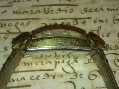

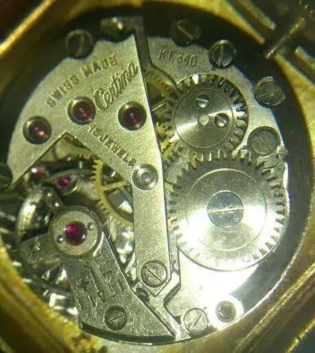

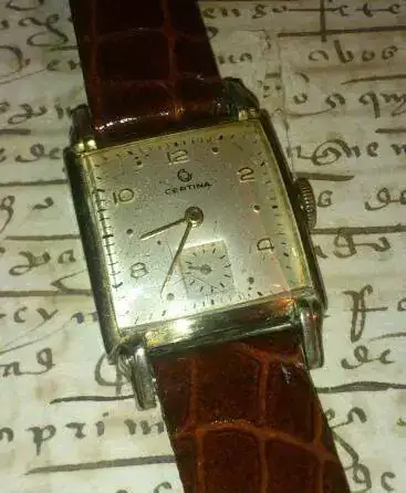

Estoy de acuerdo con el amigo Williams, estos hilos ya son una referencia para cualquier aficionado a esta marca, un gran trabajo Fernando, muchisimas gracias por toda esta información, si me permites aportar este modelo que , si bien no es ninguno de los calibres que tratas en este hilo, si tiene una estetica común con los cuadraditos que nos has presentado, una pena que sea de mujer y me quede un poco pequeño jajaja, como ves tambien la caja tiene esa curvatura especial que aún se hace mas pronunciada en el cristal supongo muy de la moda de aquella época,
, el calibre es un 340. Lo dicho, muchas gracias por este estupendo aporte, un saludo!.

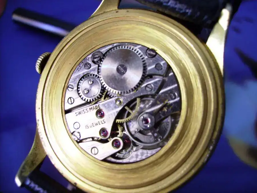

Si no te importa te adjunto una foto (no muy buena) de un calibre KF300, montado
en un Ogival.
