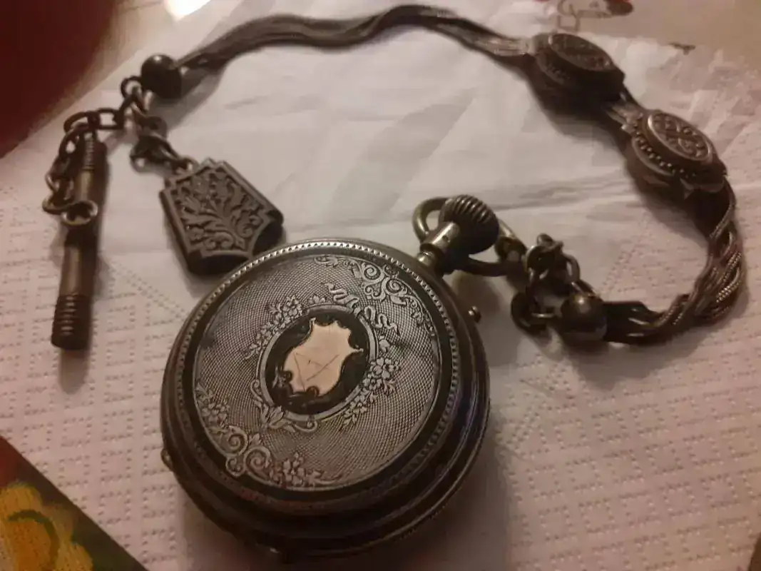

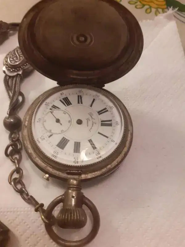

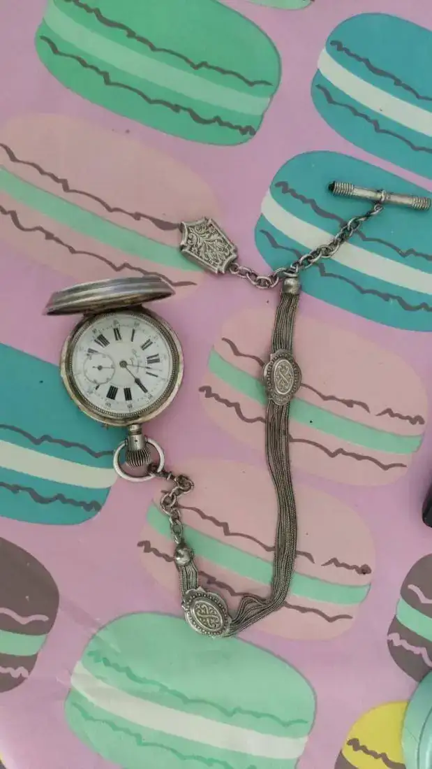

Buenas os presento aquí también, un reloj que me ha regalado un tío/abuelo, que heredó de su bisabuelo.
Aun no lo tengo en mis manos, pero si tengo unas fotos que me envió por whatsapp.
En cuánto lo tenga, colgaré más fotos aquí.
Decíros que le faltan las agujas y la maquinaria no se como estará.
Pero ya tengo hablado con el relojero,la búsqueda de unas agujas de la época y reparar la maquinaria si está mal, o intentarlo al menos.

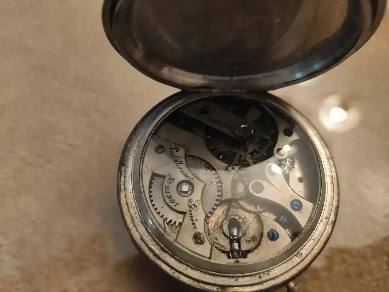

Hoy ya pude recoger el reloj, y oh, sorpresa, mi gozo en un pozo.
La maquinaria está hecha unos zorros, le faltan ruedas y el volante baila.::bash::
Así que nada,reparar vale una pasta, más que comprar uno andando similar.
El reparar ese reloj no tiene ningún problema, por encima solamente le falta la rueda y parece que tiene el eje de volante roto...
Pero el reloj parece que tiene la caja bien, y una leontina preciosa...

Es que le he pasado ésta misma foto a un amigo relojero, y me ha comentado eso, que el personalmente no le mete mano, y que seguramente encuentre otro andando y por un precio interior a lo que saldría reparar éste.
Lo que estoy es buscando en la red por si encuentro alguna maquinaria similar, y ver si a unas malas se le puede meter en ésta caja.
Tenía mucha ilusión en ponerlo en funcionamiento, la verdad.

Si es solo lo que comentas (eje volante y la rueda que falta, pues cosas en mucho peor estado me han arreglado. Busca un relojero competente con el torno para que te haga el eje y la rueda puede adaptarsele alguna qie le valga. Yo no tiraria la toalla tan pronto. Saludos

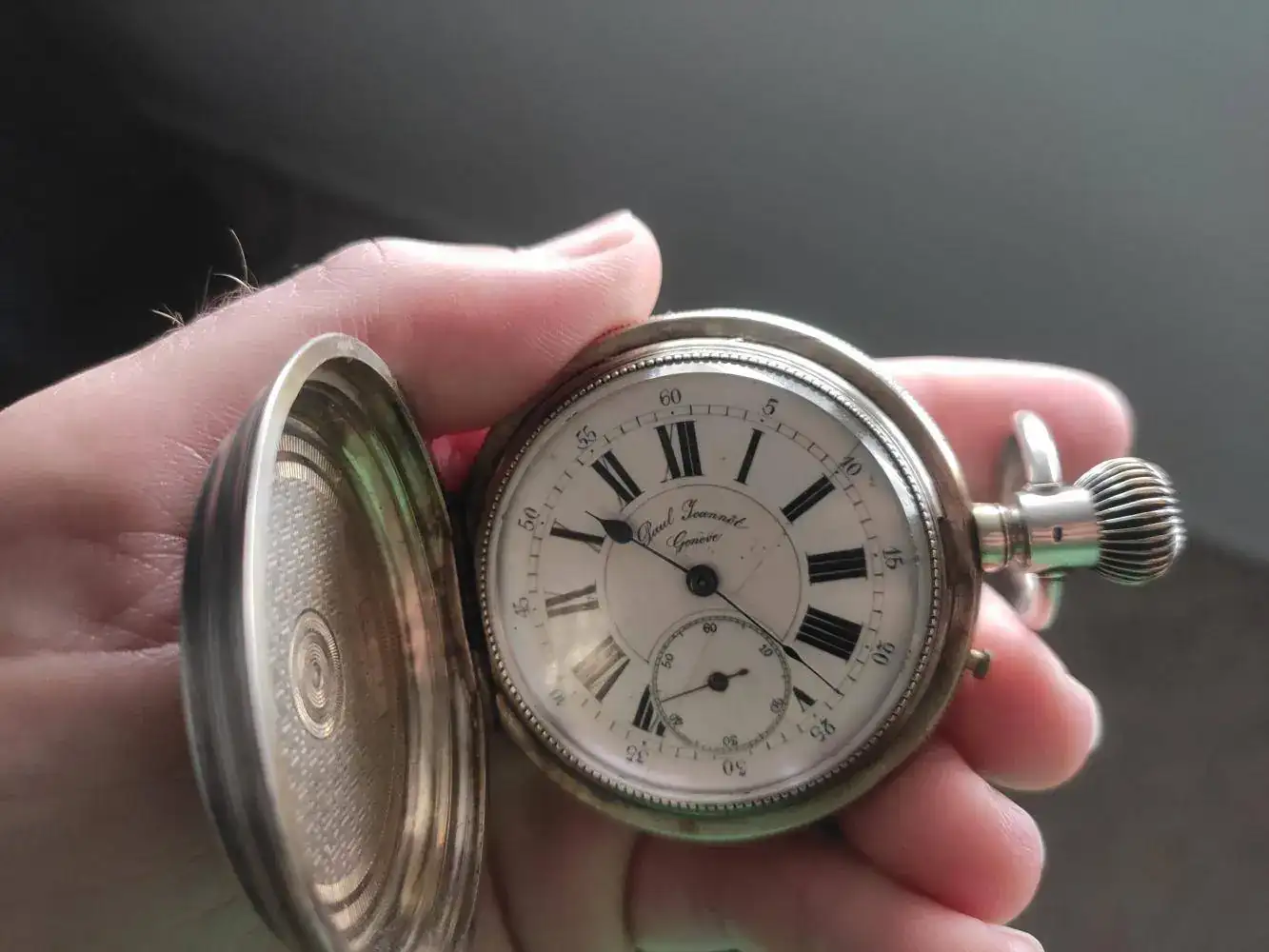

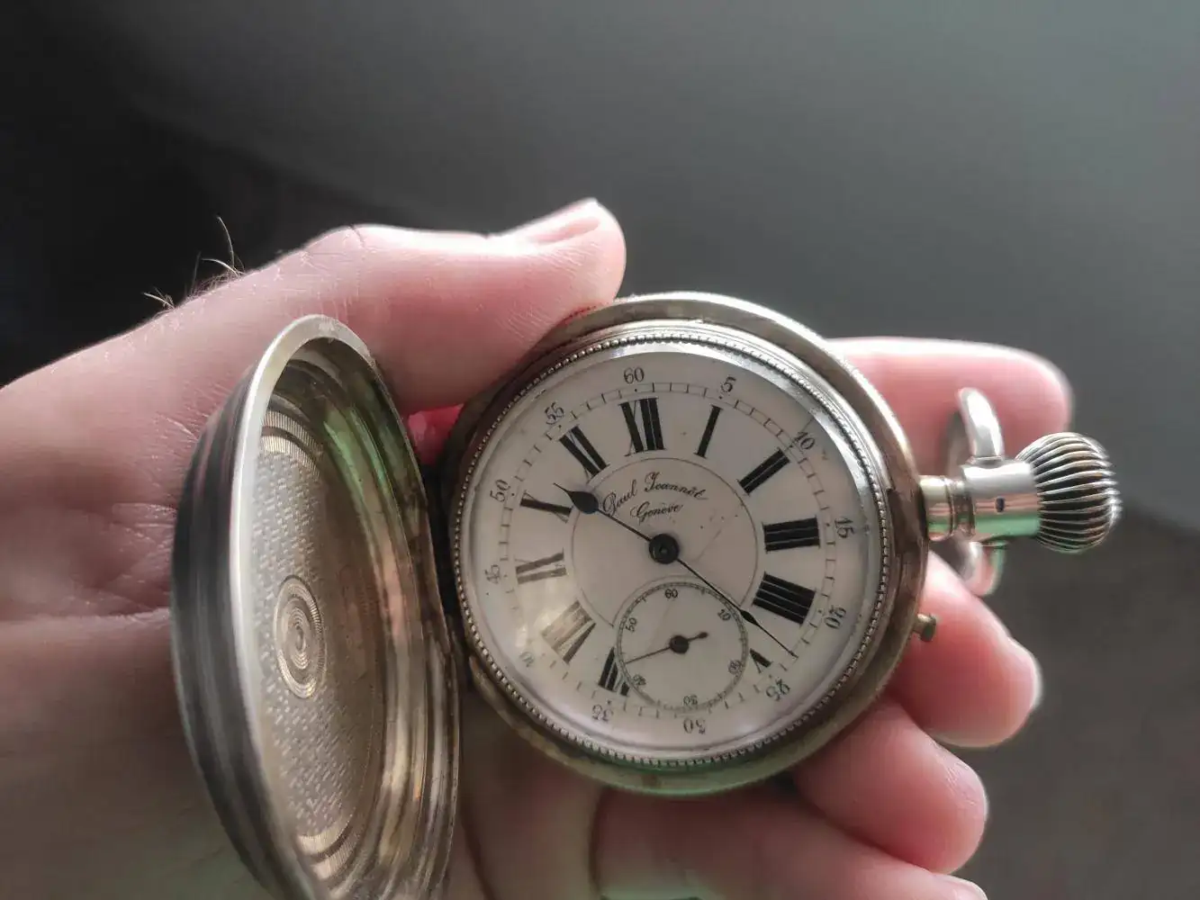

Actualizo el post, con enorme satisfacción.
Gracias a una gran persona de éste foro, al final ha sido posible recuperar la máquina,eso si, con mucho trabajo ya que estaba bastante afectada.
Muchas gracias por hacerlo posible.
Ha quedado precioso. Enhorabuena por tan buen trabajo de restauración
Fantástico, es una gran ilusión poder revivir un reloj con tanta historia familiar.... Quedando en tus manos seguramente pasará a las siguientes generaciones, como sabes al final estos relojes sólo son préstamos de nuestros nietos.
Enhorabuena y a disfrutarlo y cuidarlo :clap:
Muchas gracias por vuestras palabras a todos.
La verdad que estoy muy contento, se lo he enseñado a mi tio-abuelo, he irremediablemente se le han escapado unas lágrimillas,desde niño hacía que no lo veía funcionar.
