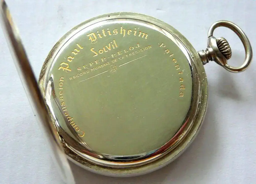

  • Iniciador del hilo Iniciador del hilo le temps

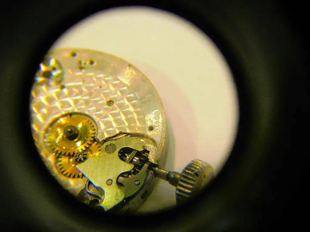

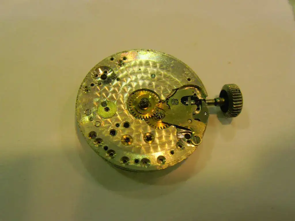

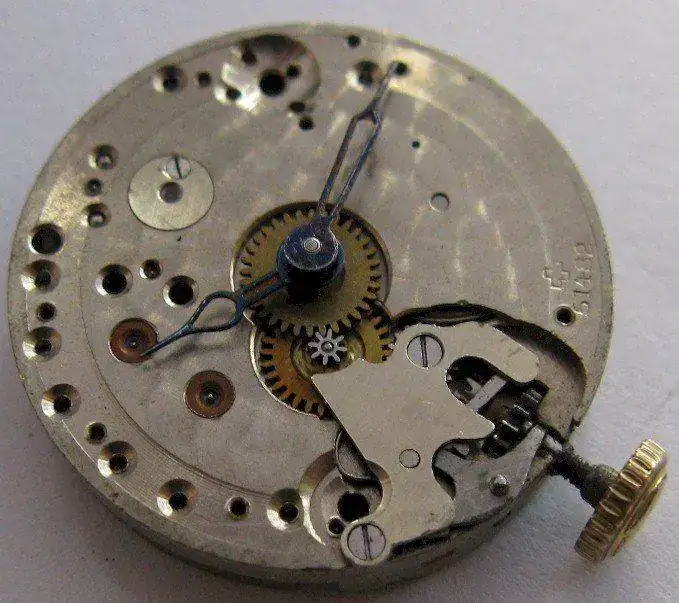

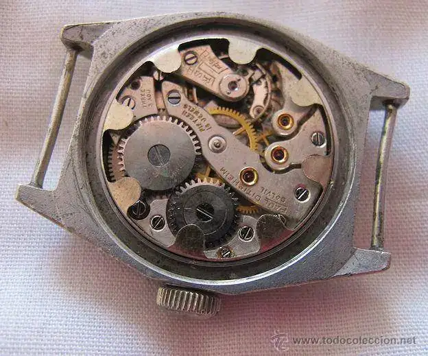

La medida del calibre es 22mm. La medida del reloj con pie de rey es de 28.5 mm. El nº del movimiento lo sitúa CIRCA 1.920 (contrastado).Aparece el nº de patente a nombre de FONTAINEMELON que es una cruz (Suiza) y el nº 51.482, lo que fecha el calibre entre 1.910 y 1.911. Unas fotos solicitadas por D. Luis. Saludos.:ok::.
Buen día y muchas gracias le temps; como se puede comprobar con el rte. de tiret - se trata de un calibre Font o FHF como yá adelanté. Gracias a le temps por su seriedad en ocuparse, hemos descubierto el origen de este calibre, gracias le temps.
Un saludo, Luis desde Argentina
Gracias a Vd. D. Luis. Hemos descubierto que se trata de un movimiento FONTAINEMELON, pero nos falta saber el calibre que número es. Gracias una vez más. Saludos.:ok::.
Buen día le temps; creo que lo puse y dice FHF 1144 o 1146 según el tamaño...mire en algunas de mis respuestas.gracias.
Cierto D. Luis, pero no sé a cuantas líneas equivalen los 22 mm de diámetro del calibre. Gracias. Saludos.:ok::.

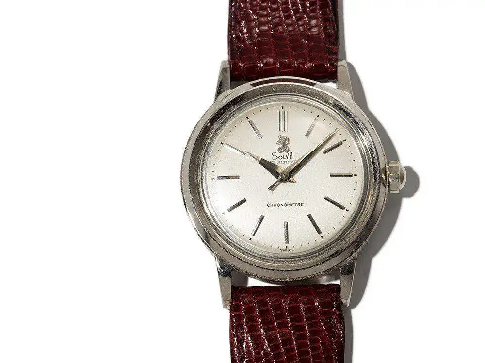

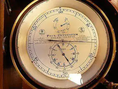

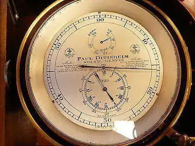

Este cronómetro (no la mía) se vendió en una subasta:
Si, un reloj muy bonito, un señor cronómetro SOLVIL. Ditisheim logró muchos premios con sus cronómetros, entre ellos el de los cronometros más exactos del mundo utilizando materiales especiales en cuanto a la dilatación y expansión de los mismos y aceites especiales para el engrase de sus relojes. Gracias por el aporte. Saludos.:ok::.

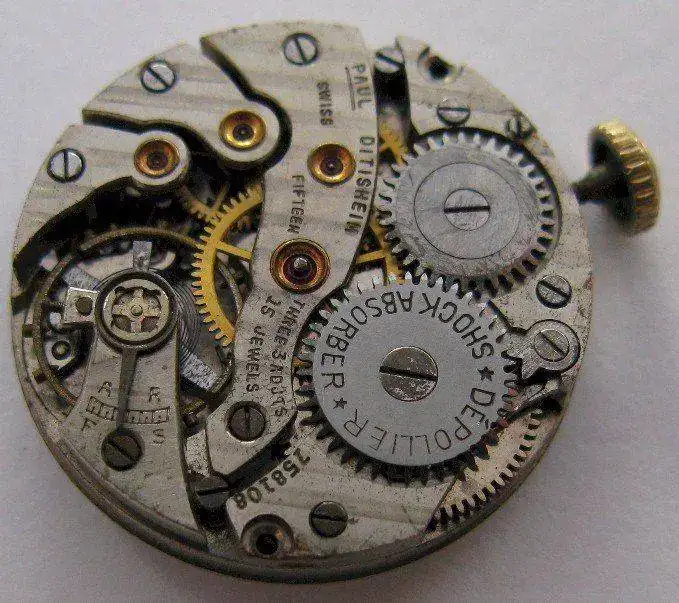

Otro movimiento PAUL DITISHEIM
Este de un reloj Depollier de 1924

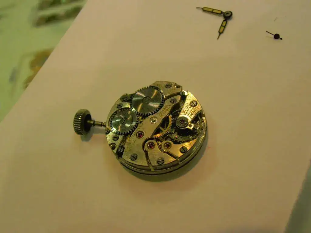

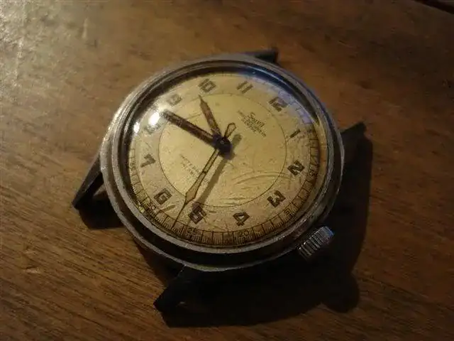

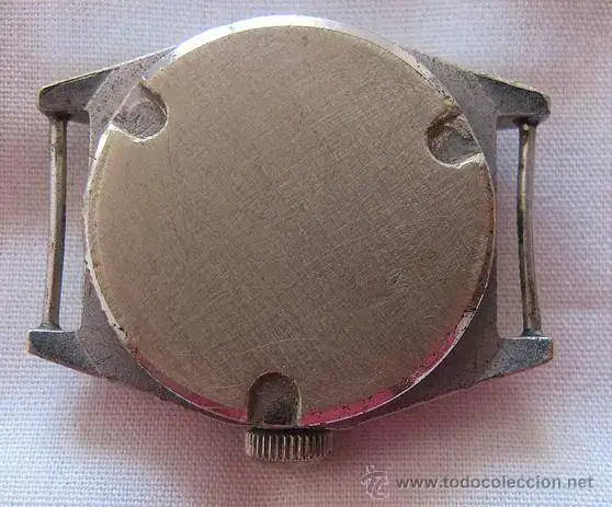

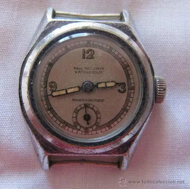

Hola, compañeros. Traigo a este foro de VINTAGES un reloj que he presentado en relojes militares y que por no ser de dotación militar ha tenido muy poca repercusión, pese a ser tipo militar. Unas fotos para empezar.
Ver el archivos adjunto 294262
Ver el archivos adjunto 294263
Ver el archivos adjunto 294264

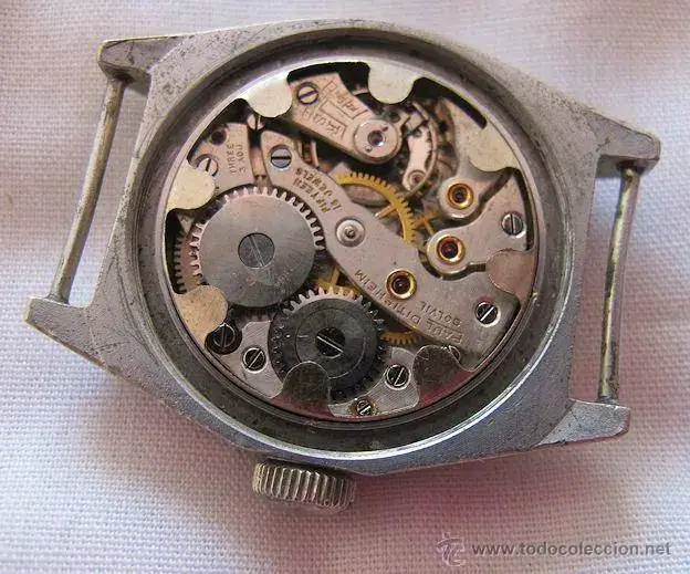

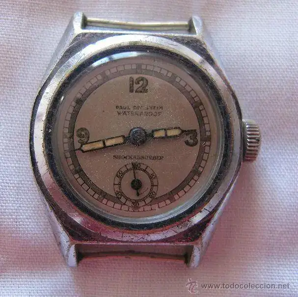

Hola, compañeros. Acabo de adquirir un reloj militar PAUL DITISHEIM - SOLVIL y os lo presento por que voy buscando información (estoy estudiando el tema) y opiniones al respecto. La esfera la veo bien y va firmada PAUL DITISHEIM al igual que su calibre. Por lo que he ido recopilando, PAUL vendió las marcas SOLVIL y TITUS a un empresario suizo en el año 1930, por lo que estimo la antigüedad de la pieza en los años veinte del pasado siglo. La caja cromada está en buen estado y el calibre, aunque se ve bien, no funciona (estoy en ello). Agradecería vuestras aportaciones sobre este pequeño reloj suizo de 27 mm (34 mm entre garras).
Comienzo esta segunda parte de mi investigación con el anuncio de venta que aporta algún dato sobre el reloj
Reloj de gran calidad de la firma suiza Paul Ditisheim, modelo Solvil, firmado en máquina y esfera. Máquina de 15 rubíes con 3 ajustes y volante bimetálico partido y 3 chatones en oro. Esfera de tipo militar con material fluorescente. Es un reloj de tamaño pequeño ya que mide 27 mm. de diámetro sin contar la corona de cuerda y 35 mm. entre asas. Fondo de acero roscado y caja en metal cromado.
Vemos por tanto que el reloj tiene 15 joyas y está ajustado en tres posiciones, lo que da a entender que el calibre es de cierta calidad.
De la mano de su segundo dueño Paul Bernard Vogel monta sucesivamente calibres FELSA, ETA,AS Y LANDERON entre otros y a lo largo de los años.
Como curiosidad cabe apuntar que SOLVIL y TITUS fueron los nombres con los que DITISNHEIM denominó sus volantes bimetálicos.
La circunferencia del calibre lo componen una especie de "orejeras" que aportan robustez contra los golpes.
En la esfera aparecen además del nombre PAUL DITISHEIM, las leyendas WATERPROOF y SHOCKABSORBER y un sub-segundero en posición de las seis. Los números 3,6 y 12, así como los marcadores cada cinco minutos y las agujas minutera y horaria llevan material fluorescente (radio o tritio???).
Hasta aquí lo que he ido recopilando hasta el momento. Pido disculpas por el color azul, pero al pegar el anuncio de venta de este color no he podido cambiar al color negro.

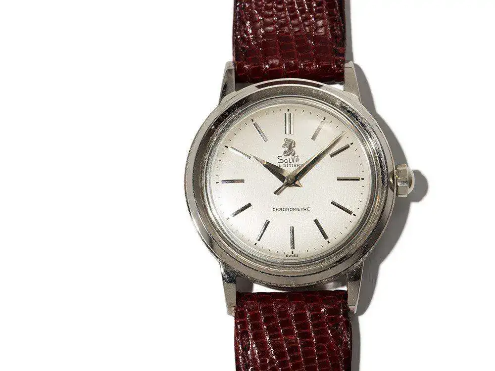

Una foto de un reloj similar aunque un poco posterior al protagonista de este review
Ver el archivos adjunto 294265
En la foto podemos apreciar que la esfera está firmada SOLVIL - PAUL DITISHEIM lo que sitúa a este reloj posterior a 1.930 que es cuando se empieza a utilizar SOLVIL como marca, además de aparecer GENÈVE que es donde radica la fábrica PAUL VOGEL tras la compra de la marca. Cabe destacar la aguja segundera que parece más una aguja horaria.
