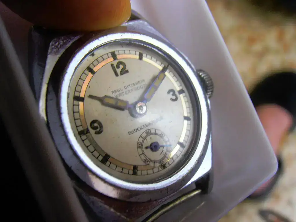

Hola, compañeros. Traigo a este foro de VINTAGES un reloj que he presentado en relojes militares y que por no ser de dotación militar ha tenido muy poca repercusión, pese a ser tipo militar. Unas fotos para empezar.

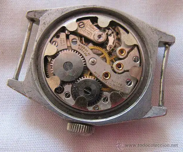

Hola, compañeros. Acabo de adquirir un reloj militar PAUL DITISHEIM - SOLVIL y os lo presento por que voy buscando información (estoy estudiando el tema) y opiniones al respecto. La esfera la veo bien y va firmada PAUL DITISHEIM al igual que su calibre. Por lo que he ido recopilando, PAUL vendió las marcas SOLVIL y TITUS a un empresario suizo en el año 1930, por lo que estimo la antigüedad de la pieza en los años veinte del pasado siglo. La caja cromada está en buen estado y el calibre, aunque se ve bien, no funciona (estoy en ello). Agradecería vuestras aportaciones sobre este pequeño reloj suizo de 27 mm (34 mm entre garras).
Comienzo esta segunda parte de mi investigación con el anuncio de venta que aporta algún dato sobre el reloj
Reloj de gran calidad de la firma suiza Paul Ditisheim, modelo Solvil, firmado en máquina y esfera. Máquina de 15 rubíes con 3 ajustes y volante bimetálico partido y 3 chatones en oro. Esfera de tipo militar con material fluorescente. Es un reloj de tamaño pequeño ya que mide 27 mm. de diámetro sin contar la corona de cuerda y 35 mm. entre asas. Fondo de acero roscado y caja en metal cromado.
Vemos por tanto que el reloj tiene 15 joyas y está ajustado en tres posiciones, lo que da a entender que el calibre es de cierta calidad.
De la mano de su segundo dueño Paul Bernard Vogel monta sucesivamente calibres FELSA, ETA,AS Y LANDERON entre otros y a lo largo de los años.
Como curiosidad cabe apuntar que SOLVIL y TITUS fueron los nombres con los que DITISNHEIM denominó sus volantes bimetálicos.

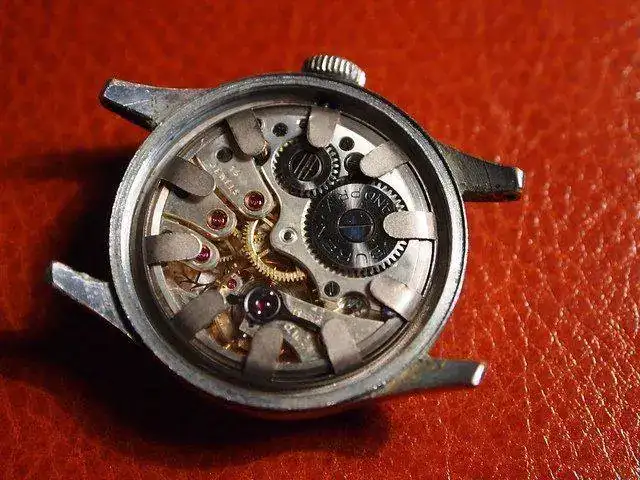

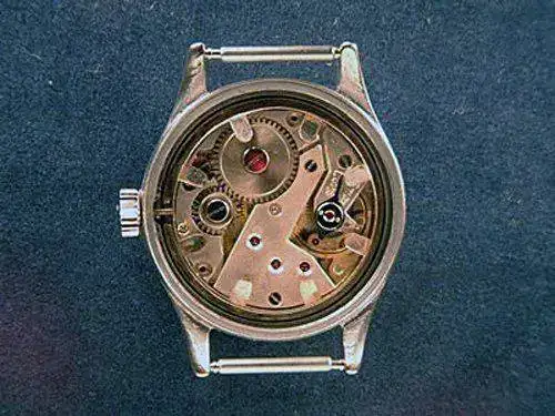

La circunferencia del calibre lo componen una especie de "orejeras" que aportan robustez contra los golpes.
En la esfera aparecen además del nombre PAUL DITISHEIM, las leyendas WATERPROOF y SHOCKABSORBER y un sub-segundero en posición de las seis. Los números 3,6 y 12, así como los marcadores cada cinco minutos y las agujas minutera y horaria llevan material fluorescente (radio o tritio???).
Hasta aquí lo que he ido recopilando hasta el momento. Pido disculpas por el color azul, pero al pegar el anuncio de venta de este color no he podido cambiar al color negro.

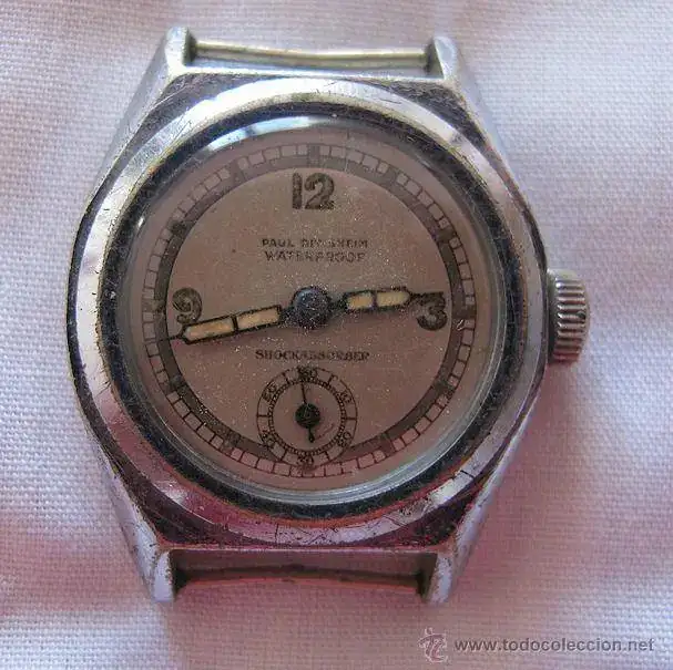

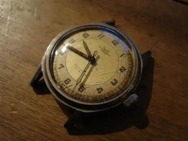

Una foto de un reloj similar aunque un poco posterior al protagonista de este review
En la foto podemos apreciar que la esfera está firmada SOLVIL - PAUL DITISHEIM lo que sitúa a este reloj posterior a 1.930 que es cuando se empieza a utilizar SOLVIL como marca, además de aparecer GENÈVE que es donde radica la fábrica PAUL VOGEL tras la compra de la marca. Cabe destacar la aguja segundera que parece más una aguja horaria.

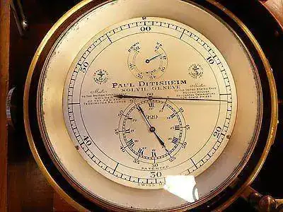

DITISHEIM desarrolló una nueva generación de cronómetros mejorándolos a través de sus estudios sobre el impacto de la presión atmosférica y los campos magnéticos. Ganó innumerables premios por ser capaz de hacer los cronómetros más precisos de los que hasta entonces se habían producido.

Me gusta mucho tu pequeño y bello militar; es hermoso por fuera y por dentro. Enhorabuena :ok::
Seguro que cram lo deja hecho un pincel. Ya nos lo mostrarás cuando esté listo.
Una preciosa maquinaria en un bonito reloj de una gran marca.
Enhorabuena por esa pieza.
Precioso reloj!!! Enhorabuena.
Que esfera tan bonita, con una agujas incluida la segundera muy especiales y con un movimiento precioso .
Gracias por compartirlo :clap:.
Gracias por vuestra acogida a este pequeñin. ¿Algún entendido podría identificar el calibre que monta este reloj?. Yo apuesto a que se trata de un calibre FELSA. Gracias, compañeros. Saludos.:ok::.

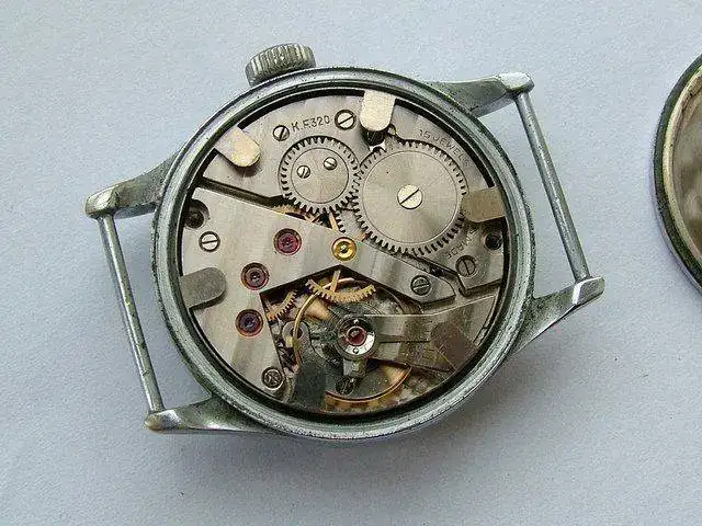

La marcación de la leyenda SHOCK ABSORBER en el dial significa que lleva un calibre con ANTI-CHOQUE (son las orejas que bordean el calibre dobladas hacia el interior) y protegen el movimiento contra los golpes. Pongo unas fotos de otros relojes con esta característica.
BUREN CAL. 410
GRANA ( CERTINA ) CAL. KF320

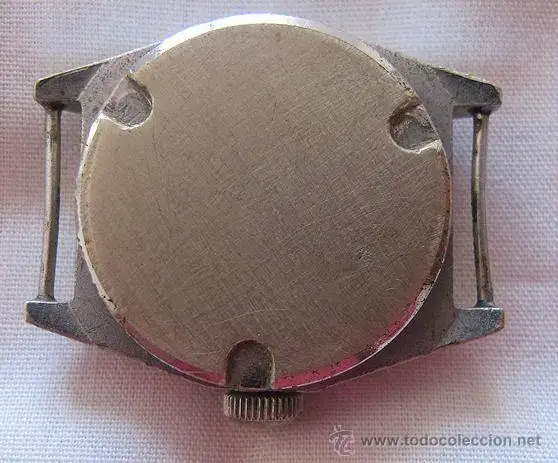

El fondo de roscado, en principio, corroboraría los vocación de impermeabilidad del reloj (este sistema parece adaptado hoy en la práctica totalidad de relojes DIVER´S) no obstante y salvo aclaración, intuyo que más bien se tratara de hacer más atractivo el reloj, pero ahí está.

Buen día amigos; disculpen mi demora. Cuando pido fotos sin el cuadrante y la medida solamente del movimiento es por que en algunas máquinas como esta vienen en distintas medidas. Me inclino por el calibre FHF 1144 de 9.75 líneas. Por favor - le pido a todos - en lo posible - colocar fotos y las medidas solamente de la máquina.
Este mov. - también viene con el FHF 1146 de 10.5 líneas - pero con estas fotos no podemos apreciar las medidas de las máquinas.
Se pueden encontrar con estos FHF muchas marcas como ser esta - Rolex - Gruen - Marconi, etc. y otras.

Hola D. Luis, no pierdo la ocasión de saludarle. Aunque ya he recibido el reloj, deberá enviarlo a Cataluña para que el amigo Cram lo devuelva a la vida , que a la vez fotografié sus partes y resolvamos el asunto. Gracias por desvelar al menos el calibre del reloj, ya tengo un dato más para investigar. Muchas gracias. Saludos.:ok::.

Buenos días, D. Luis. He estado donde mi relojero, hemos desmontado el reloj pero no he llevado la cámara ::bash::. Si he medido la máquina y son 22mm, no sé si con este dato sea suficiente para averiguar el calibre. Lleva marcada una cruz (de Suiza)y el número 51482, lo que imagino será el número de patente. El reloj no funciona por que tiene la cuerda rota y el volante mal, en principio nada más. Gracias por su interés. Saludos.:ok::.
Buen día le temps; por favor....algunas fotos sin el cuadrante y así nos ayuda a descubrír su calibre!!!
Sí no lo hace por encontrar la identidad de su reloj - por favor, hagaló por la niña que aparece en esa foto!!!

El lunes volveré a la relojería para tomar la fotos que solicita. Aprovecho que el reloj está en mi poder para poner una foto de hoy.Destacaría en primer término las agujas que al incidir la luz presenta unos destellos azulados preciosos y la orla plateada de la que cuelgan los indices de cada cinco minutos. Sigo investigando. Saludos.:ok::.
