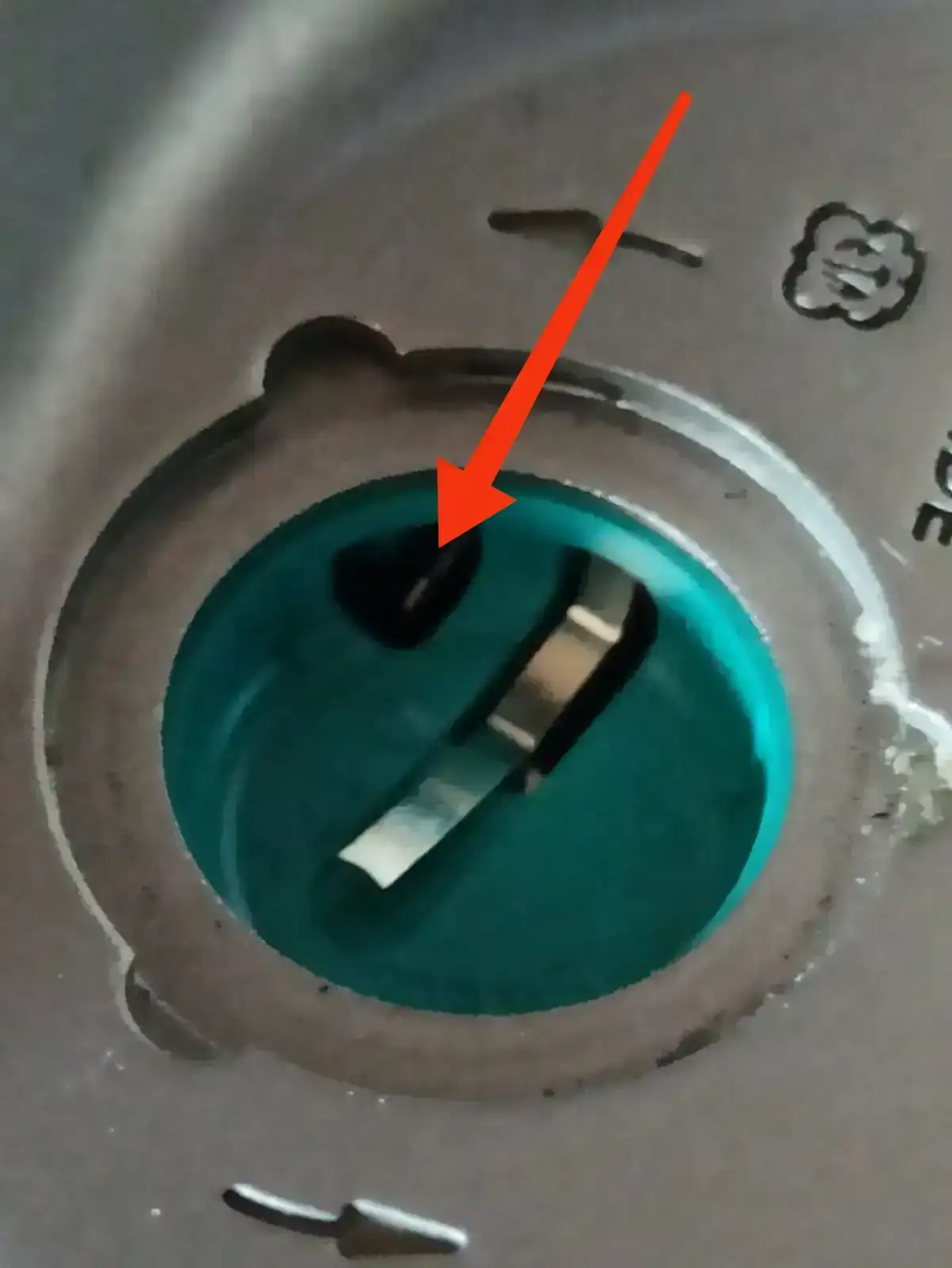

Muy buenas compañeros. Tengo un problema serio con un Swatch, y no es otro que la rotura de la patilla lateral del hueco para la pila ,digamos del negativo (-).
Como sabéis son relojes que no se pueden abrir ,con lo que la reparación parece jodidilla además que al ser todo de plástico no puedo arriesgar con la soldadura. Tiene alguien alguna idea que se pueda llevar a cabo pra reparar la patilla? Gracias.
Unas fotos para hacernos a la idea de cómo ha quedado
No se ve mucho ,pero para hacerse una idea. Sitio no hay ni pa meter un alaambre
Lo único que se me ocurre es soldar una pletina de cobre con un soldador de punta fina para soldadura smd. Y aún así, estará bastante complicado.
Yo miraría de hacer una bolita con papel aluminio de forma que hiciera conexión con el positivo de la pila, y si fuera necesario, aislar el negativo con un celo o plástico.
