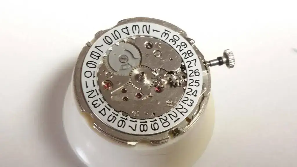

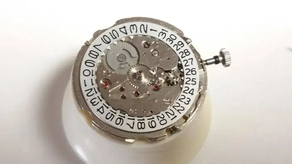

Bueno, al final no he podido evitar el sacar 5 minutos para atacarle porque me estaba poniendo de los nervios. Antes de nada una foto de la zona de la fecha para Golipo. Decir que aunque engancho el trinquete, el paso manual de los dias no va correcto, no hace los click y cuando dejas un día puesto y metes la tija, este se mueve quedando descentrado....

Estaria bien verlo sin los puentes de retención
del disco de calendario.
Tal vez hay algo mal montado en la parte del remontuar/cambio rápido.
No se ve bien el contacto de los dientes del disco
con la rueda de arrastre, de plástico...
pareciera que está encimado,
pero puede ser el ángulo.
En cuanto saque otro ratillo para seguir con esto te pongo la foto que me pides 😉 aunque como comento, el disco
del dia funciona correctamente, sólo falla el semanario...
Y cuando colocás el semanario en posición...
su muelle/posicionador queda como debe, entre los dientes?
Otra cosa,
comprobaste en la posición de cambio rápido que al girar para adelante y atrás,
las ruedas se desacoplan correctamente para llegar a cambiar ambos discos?
Otra cosa,
Muy buenas de nuevo Golipo, efectivamente ls ruedas se acoplan y desacopla correctamente y de forma muy suave en ambas posiciones que es lo que me tiene intrigado, además su muelle se ve que siq ue queda en su lugar pero aún así, sigue sin ir a saltos. Si lo coloco en día y luego meto la corona ya se me va de paseo el dia de semana.
Un saludo y gracias
Me imagino que colocarás el arito de seguridad encima del semanario
