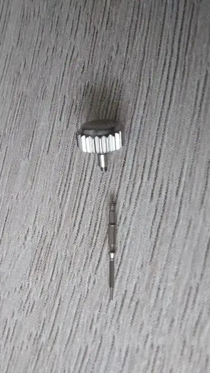

Entre otras cosas, le faltaban varias agujas que puedo ir comprando o recuperando de otros relojes, pero lo que no encuentro por ningún lado es el vástago.
¿Alguno sabría decirme dónde puedo comprar este vástago?

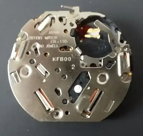

El movimiento que trae creo que es el original, pero tampoco encuentro referencias. Viene marcado como KFB00.

Buenas tardes, sería conveniente conocer la referencia del calibre, no del reloj. En el peor de los casos, puede que sea más rápido, sencillo y barato poner un extensor de la tija.

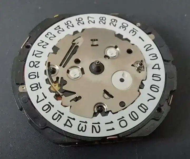

No he encontrado información sobre el calibre del reloj. He tomado dos imágenes por si acaso se pudiera inferir de ellas.
La referencia que aparece es la que comentaba al final de mi mensaje: KFB00
Edito: Desconocía los extensores de la tija, voy a buscar más sobre esto que comentas.
Yo siempre tengo extensores de tija. Vienen muy bien.
En tu caso, deberías quitar lo poco de la tija que ha quedado en la corona y luego al otro trozo de tija ponerle el extensor y ya está.
Acabo de ver en un vídeo de un señor muy majo en YouTube que explica perfectamente el uso de estos extensores.
Voy a ver si puedo conseguir un juego de estos extensores y a ver si con lo poquito de espárrago que tengo puedo engancharlo.
Gracias!

Podría ser que fueran compatible la tija con estos calibres.
Vista creada con IA
+3
El mecanismo Seiko 7T32 (cuarzo cronógrafo con alarma, años 90) tiene como principales compatibilidades directas para reemplazo el calibre Y182B (S. Epson Corp.). Otra alternativa compatible es el módulo YM52A (Epson), utilizado frecuentemente en relojes Camel Trophy y modelos con funciones similares. [1, 2]
Opciones de Compatibilidad y Reemplazo:
  • S. Epson Y182B: Es el reemplazo más directo, a menudo intercambiable en relojes Yema, Lorus, Pulsar y Alba.
  • S. Epson YM52A: Compatible en funciones y tamaño, a menudo utilizado para reparar modelos 7T32.
  • Orient/Racer HFA00: Módulo de la familia Orient compatible con la estructura del 7T32.
  • Donantes: La mejor opción para mantener la originalidad es buscar un reloj donante de la misma serie 7T32 o 7T42 en plataformas de segunda mano. [1, 2, 3]
