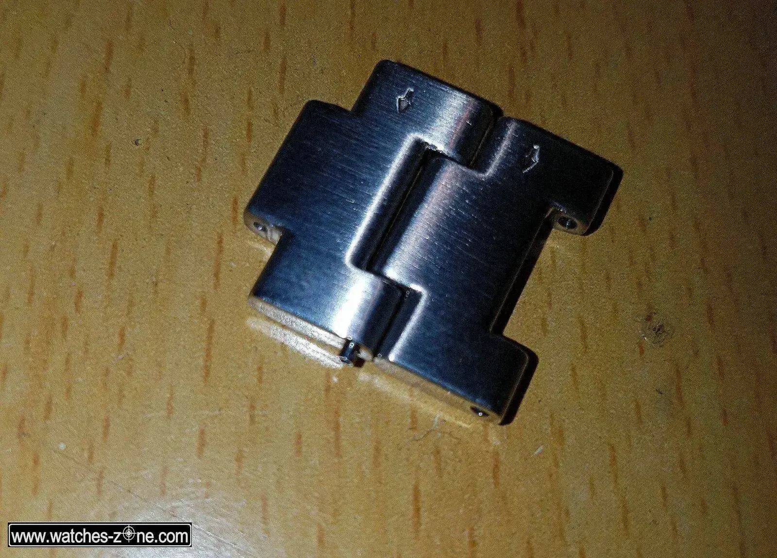

Buenas.
Hoy debo haberme topado con todos los inútiles de la relojería que hay en la ciudad, pero voy a ahorraros la historia. Me está bien empleado por no haberme traído las herramientas.
La cuestión es que tengo en casa un Sumo con 3 pasadores de armis montados al revés, es decir, el casquillo en la parte que no toca.
¿Eso es conveniente corregirlo cuando llegue a casa o lo dejo como está?
Gracias de antemano.

Me refiero a que la pequeña vaina/tubito que va en un extremo del pasador está colocado en el lado contrario al que venía montado de fábrica. De fábrica venía en el culo de la flecha grabada en los eslabones. (Todo esto aparece en las fotos que has puesto). Y el unico "profesional" que lo ha sabido montar ha puesto las vainas por donde se saca el pasador. O sea, al revés.
Como nunca me había pasado, no sé si se me podría caer el pasador o se está jodiendo alguna pieza.

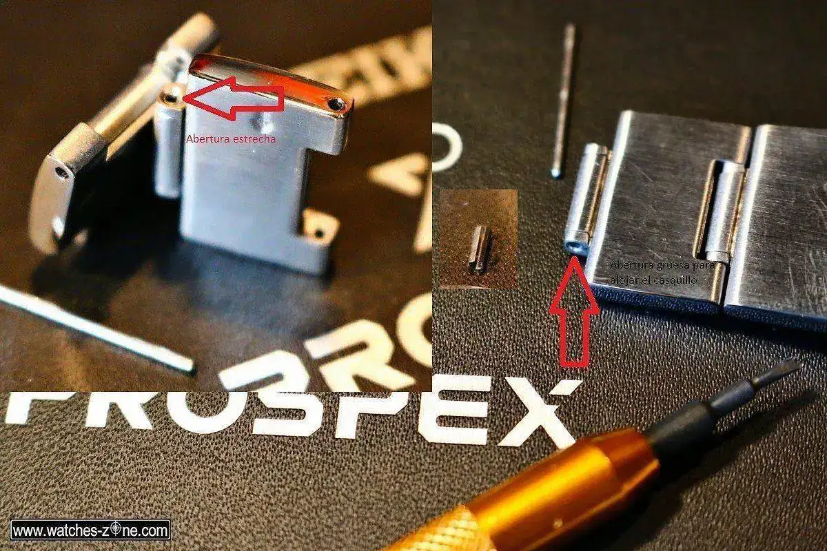

A ver, he preparado esta foto del sistema del Marinemaster que entiendo que es igual a ver si se aclara un poco el tema ...
El casquillo va alojado en una de las caras externas del eslabón macho.
Como he indicado en la foto, un agujerito es más fino que el otro. En uno no cabe y en el otro sí.
Hay sistemas como Omega que llevan dos casquillos. Da igual intercambiarlos en dicho sistema dado que ambos orificios son iguales.
Se puede poner del revés?. Pues no, porque como digo, el casquillo no cabe en el otro orificio que no es el suyo.
Se puede poner el pasador sin casquillo? porque por ejemplo al desmontarlo "con la caraja" :D no me haya dado cuenta de que "ha salido volando" una pieza ... bueno da igual si no se ve :D... je,je ... Pues sí, pero al ser el casquillo "el que oprime" el pasador en este sistema, el pasador quedará muy flojo, (se nota nada mas ponerlo que algo anda mal) por lo que el reloj se va a soltar con el consiguiente peligro.
Y por último:
El pasador hay que introducirlo por donde salió, es decir, por el orificio más grueso (la dirección por donde sale lo marca una flecha) Estamos hablando del eslabón hembra.
Da igual por qué parte introduzco el pasador? Pues sí, dado que no es mas grueso por un lado que por otro, es decir, es igual de grueso por ambos extremos.
No sé si con eso se acalra algo acerca de montar al revés ... ::Dbt::
Saludos !

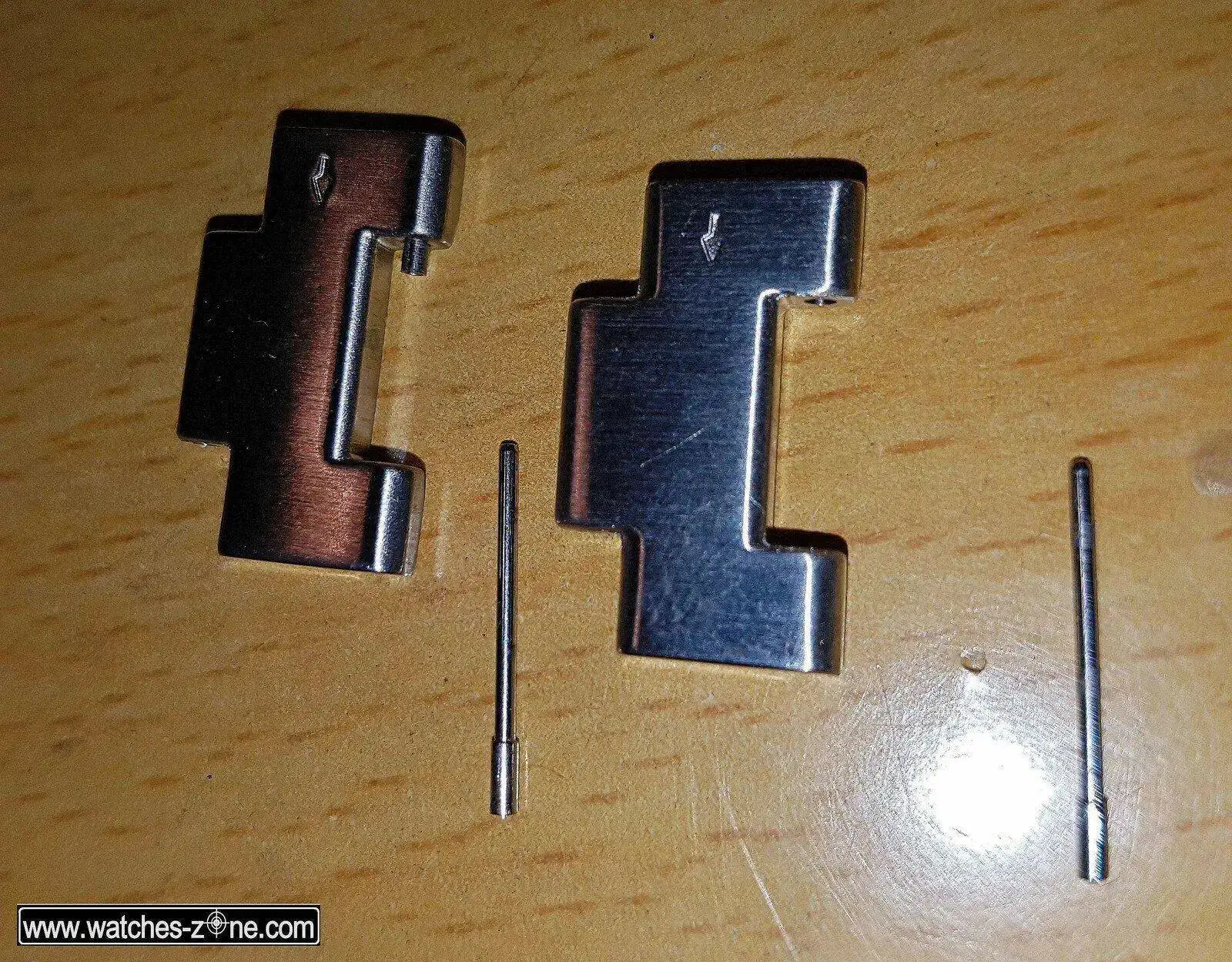

El sistema en el brazalete del Tortuga es similar ... Es este:
Foto 1
Lleva un casquillo también pero el pasador lleva un engrosamiento al final del mismo.
La diferencia reside en que el casquillo lo lleva en una de las patas del eslabón hembra. En este caso es facil de recordar, porque es en la cara interna de donde lleva la flecha.
Como se sabe en qué lado iba? Pues por deducción, dado que si el pasador (con el engrosamiento hacia afuera como es lógico) sale en la dirección de la flecha, no puede ir en ese alojamiento dado que no cabría, (ver foto 2) donde se ve que no caben ambos en la pata del eslabón.
En la foto 1 los diferentes componentes están dispuestos tal cual sería su colocación.
Foto 2
Y por eso digo que si en este caso se monta al reves, al quedar saliente, por ensayo y error se ve que algo no está bien ... Son sistemas muy similares.

Es que como he comprobado, si pones un casquillo con dicho pasador todo en un mismo lado, no cabe (se ve en la foto 2 como ya he comentado) ... es decir, sobresale ... y no entra más por más que martillees ... Yo hablo por mi experiencia ... ::Dbt::
Y he mirado hace un rato a ver si es que el pasador tenia el propio casquillo que se le habia quedado adherido a él ... y no me ha dado esa impresión sino que es "macizo" por decirlo así.

Pues si es así no hay más que decir, solo pueden entrar como comentas en una posición.
Va a ser como tú dices. He estado repasando los posts de entonces y sí.
