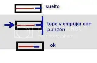

Yo hasta que comprendí el mecanismo, me pasaba lo mismo. Lo solucioné muy fácil:
Armis de lado con pasador puesto, apoyado por ejemplo en una tabla de madera para que no se salga. El pasador debe estar metido pero suelto en el lado que apoya en la madera.
Metes el casquillo por el lado contrario, por arriba y lo empujas con un punzón que entre en el orificio del pasador, pero que a su vez empuje el casquillo (algunos hablan de un clip, pero eso ne te permitirá hacer fuerza para presionar). Yo lo apreté a mano sin martillo con el típico punzón que viene en el extremo contrario de la herramienta para cambiar correas, aunque lo más profesional es un punzón y martillo. También supongo que valdría lo contrario, de hecho no recuerdo en qué sentido lo hice.
El caso es que simplemente con una tabla de madera y el punzón que viene en el extremo contrario de mi cambiador de correas lo hice. (Para sacarlos sí utilicé la herramienta habitual).
Edito y lo explico mejor con este "paint demigrante" :D
Lo negro sería el eslabón, rojo pasador, azul casquillo:
A mí me pasó lo mismo con el primero que quité. Me volví loco hasta que me di cuenta de que el casquillo se había embutido en la punta del extractor. Una vez visto el problema, deje de jurar y culpar al casquillo y me culpé a mí por no saber antes de hacer. A partir de ahí, fácil y sencillo.
Lo explico mejor con este "paint demigrante" :D
