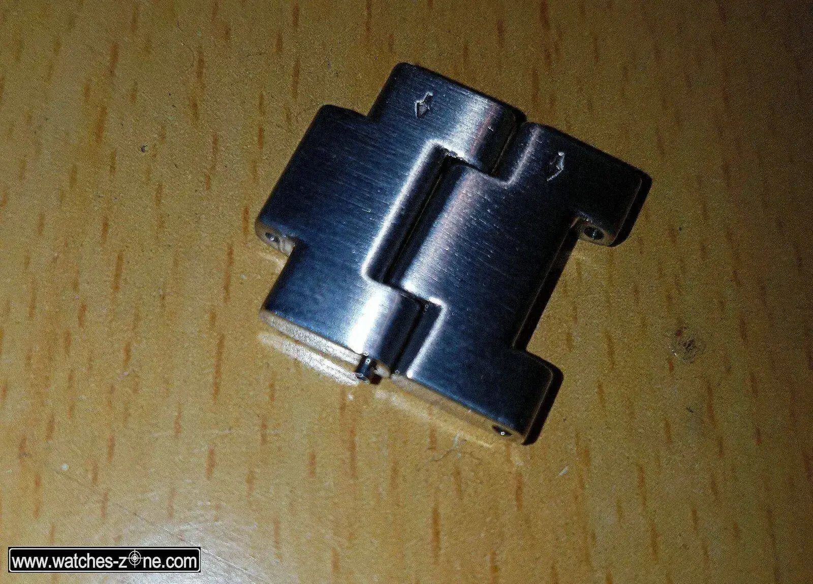

El sistema en el brazalete del Tortuga es similar ... Es este:
Foto 1
Lleva un casquillo también pero el pasador lleva un engrosamiento al final del mismo.
La diferencia reside en que el casquillo lo lleva en una de las patas del eslabón hembra. En este caso es facil de recordar, porque es en la cara interna de donde lleva la flecha.

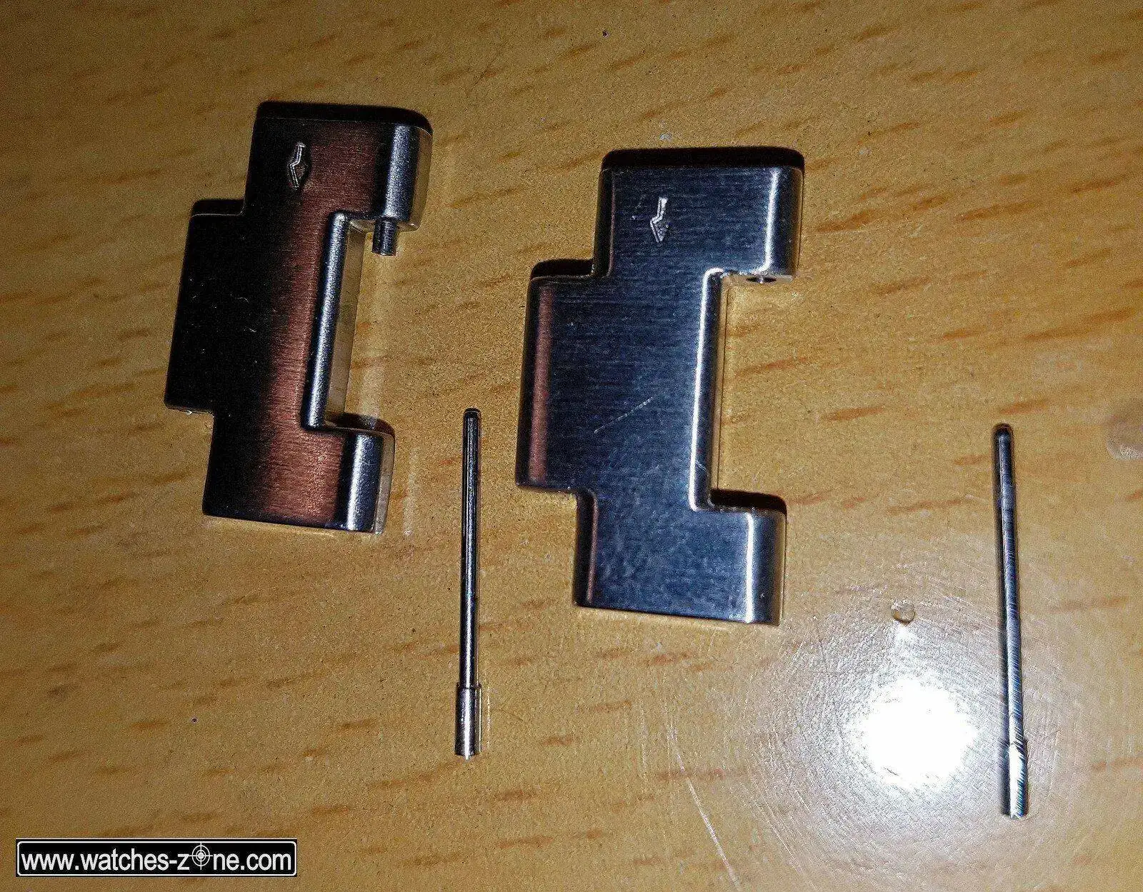

Como se sabe en qué lado iba? Pues por deducción, dado que si el pasador (con el engrosamiento hacia afuera como es lógico) sale en la dirección de la flecha, no puede ir en ese alojamiento dado que no cabría, (ver foto 2) donde se ve que no caben ambos en la pata del eslabón.
En la foto 1 los diferentes componentes están dispuestos tal cual sería su colocación.
Foto 2
Y por eso digo que si en este caso se monta al reves, al quedar saliente, por ensayo y error se ve que algo no está bien ... Son sistemas muy similares.

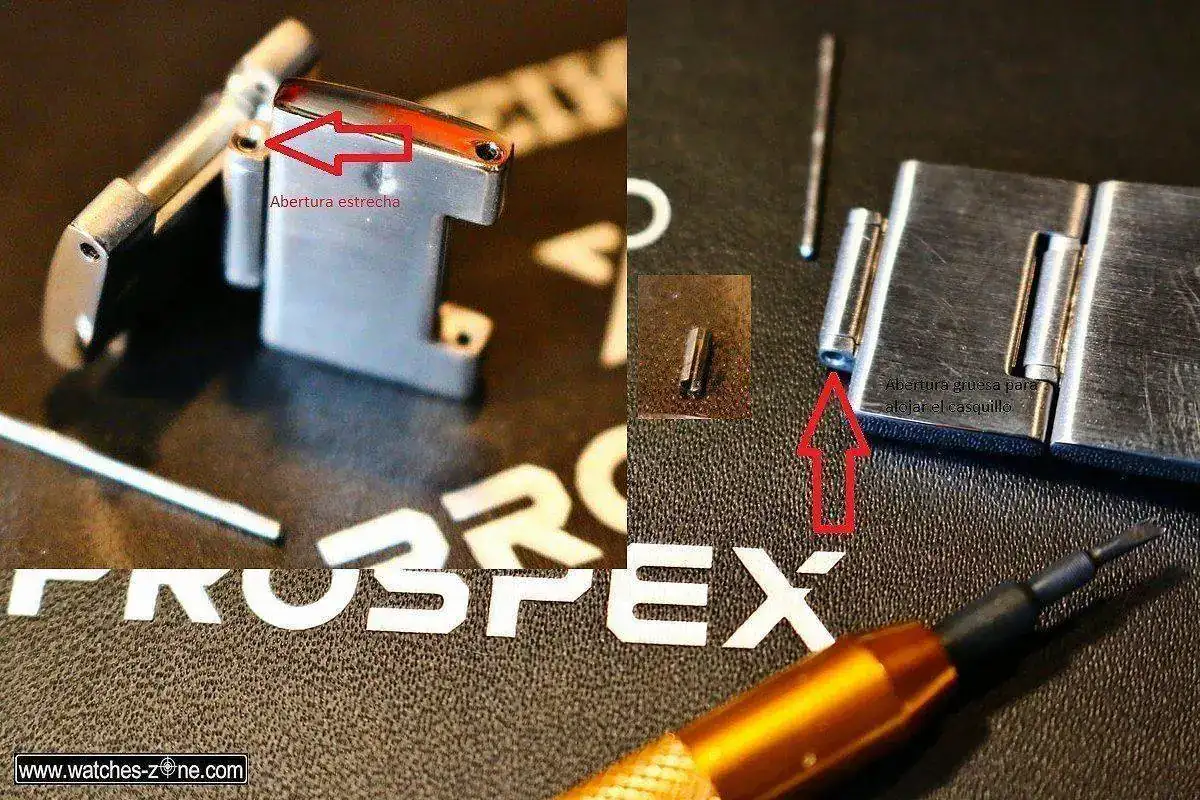

A ver, he preparado esta foto del sistema del Marinemaster que entiendo que es igual a ver si se aclara un poco el tema ...
El casquillo va alojado en una de las caras externas del eslabón macho.
Como he indicado en la foto, un agujerito es más fino que el otro. En uno no cabe y en el otro sí.
Hay sistemas como Omega que llevan dos casquillos. Da igual intercambiarlos en dicho sistema dado que ambos orificios son iguales.
Se puede poner del revés?. Pues no, porque como digo, el casquillo no cabe en el otro orificio que no es el suyo.
Se puede poner el pasador sin casquillo? porque por ejemplo al desmontarlo "con la caraja" :D no me haya dado cuenta de que "ha salido volando" una pieza ... bueno da igual si no se ve :D... je,je ... Pues sí, pero al ser el casquillo "el que oprime" el pasador en este sistema, el pasador quedará muy flojo, (se nota nada mas ponerlo que algo anda mal) por lo que el reloj se va a soltar con el consiguiente peligro.
Y por último:
El pasador hay que introducirlo por donde salió, es decir, por el orificio más grueso (la dirección por donde sale lo marca una flecha) Estamos hablando del eslabón hembra.
Da igual por qué parte introduzco el pasador? Pues sí, dado que no es mas grueso por un lado que por otro, es decir, es igual de grueso por ambos extremos.
