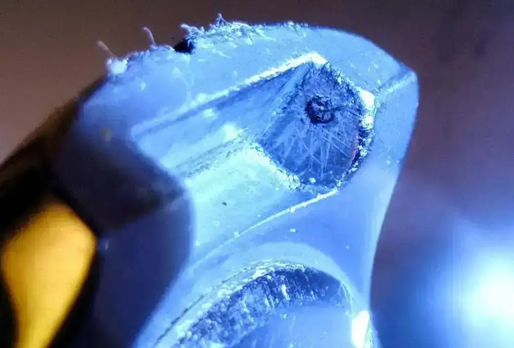

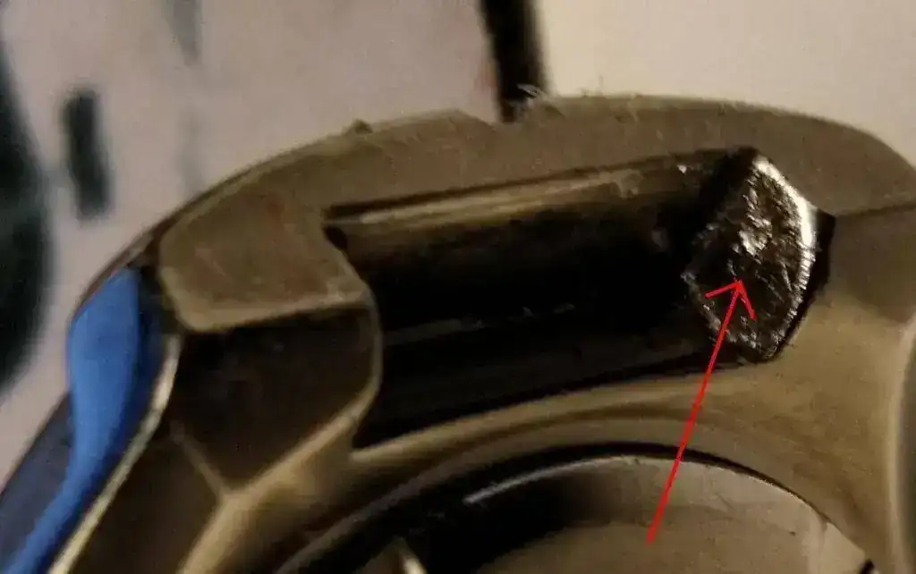

hola soy nuevo y no se como sacar un trozo de pasador en la caja del reloj es el pasador que une caja con la correa es un seiko kinetic autorelay
es de un amigo y el ya lo ha intentado y nada que el trozo no sale
alguna idea de como sacarlo o necesito alguna herramienta ??
como veis en las fotos lo único que hemos conseguido es arañar todo el lateral
gracias a todos

Creo que el problema está en que al intentar sacarlo se durante los arañazos para sacarlo se ha "moldeado" el metal hacia adentro y ahora obstaculiza que salga. No sé, es la impresión que me dan las fotos.
Con una lupa k mejor, unas gafas aumentadoras, de esas para lectura,intenta limar hacia afuera del agujaero y mete una gotita de aceite a ver.
Es lo único que se me ocurre.
Suerte.
Enviado desde mi SM-T800 mediante Tapatalk
Igual se ha quedado pegado por la suciedad, a mi lo que se me ocurre es ponerle alcohol, o ir alternando con aceite, he intentar que salga con un imán
Limpialo con agua y jabón , después aire a presión en una gasolinera y Salta solo.
En cuanto le das un poco con una broca fina con un motor de mano suele saltar solo
hola con agua y jabón nada con aceite tampoco con aire tampoco
al final con el dremel y una fresa cónica salio
problema resuelto gracias a todos:Cheers:
