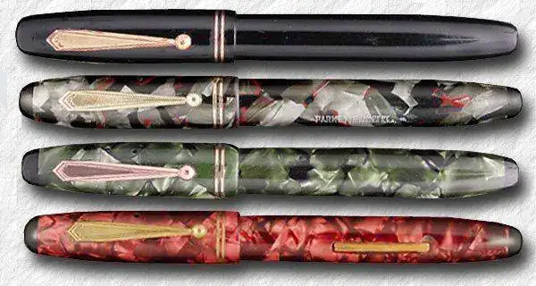

Pues eso, que me ha llegado a las manos una preciosa Parker Parkette, y ha cargado bien, pero el trazo se interrumpe enseguida, y tengo que mover la palanca un poquito para que la tinta vuelva al plumín, y, cuando al poco se interrumpe de nuevo el trazo, vuelta a la operación citada.
Otra duda: ¿Qué estilográfica es exactamente? Voy a Parker penography y veo la mía en el identificador:
Se trata de la segunda por arriba.
Pero cuando pincho me sale http://parkerpens.net/parco.html y ninguna exacta a la mía, la más parecida tiene flecha en el clip. ¿Alguien sabe cuál es la mía? Modelo y fecha si pudiese ser.
Gracias.

Pone "Parkette" en el lateral de la que indicas que es como la tuya (la de esta foto).
Si lees el artículo con detenimiento te expone las diferencias que va habiendo. Seguro que en algún momento habla del cambio de clip y del tope redondeado del capuchón.
Sí, pero he leído dentro de mis limitaciones con el inglés, y no veo nada. Es más, esa foto solo sale en el identificador de modelos, cuando pinchas, sale Parco, pero ya no la misma. Repasaré de nuevo. Gracias compañero.

Dame una descripción más detallada si puedes.
Es exactamente igual a la de la foto, ya digo, la segunda empezando por arriba. Esa imagen la encuentras en el apartado "Which model is my pen?". Una vez entres en la imagen, pinchas y te sale "

Pero ni rastro de la imagen que colgué.

En cuanto a los nombres, Parco* son las primeras Parker de carga por palanca (que fue invento de Sheaffer).
Hay cosas que no puedo ver. Por ejemplo, aquí dice que las primeras Parco tenían el clip acabado en bola y cuatro "orejas" (o sea, que estaban sujetas al capuchón por cuatro pestañas). Eso por la foto no puedo verlo. A ese tipo de detalles me refiero con la descripción, y son necesarios apra datarla con exactitud. Por ejemplo, aquí dice que en el 34 la Parco pasó a llamarse Parkette, y que en el 38 el clip pasó de bola a flecha.
Pues sí, este clip está sujeto por cuatro pestañas y terminado en bola. En el plumín pone Parkette y, debajo de la ley del oro, una "X".

De forma "irreal", pues no puedo ver la pluma en cuestión, la asigno como Parkette Junior fabricada entre el 35 y el 38, en base a esta descripción:
"In 1935 the "Junior" pen lost the stepped ends (tope del capuchón sin "peldaños" -o sea, liso-). Somewhat cryptic the 1935 catalogue shows a design with a flat, black top that seems to be very illusive indeed. More common are the rounded (tope redondeado era la versión más común) versions. The cap still had two bands (el labio del capuchón tenía dos aros). the Parkette clip on both lines was also redesigned, losing the attractive chevrons (clip liso, perdiendo los escalones de los anteriores modelos). It was now practically plain, though still a ball clip and still with a point upwards. At the top it had the additional engraving Pat'd."
Pues muchas gracias por la datación. En cuanto al conjunto plumín/alimentador, va a tener que ir al taller: si sigo con el mete saca ::blush:: uno de los dos se acabarán rompiendo.
