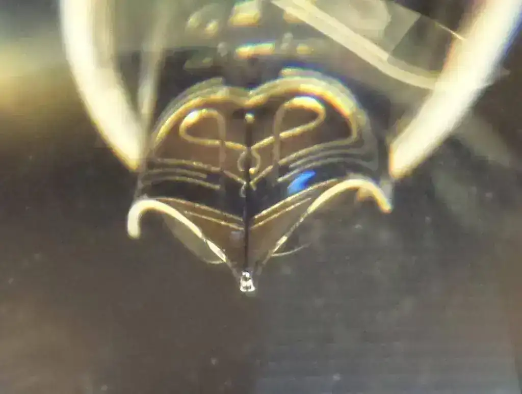

La prueba de la mínima presión (solo sostener la Duofold) y deslizarla un poquito, pues entinta el papel sin duda. Creo que el test de flujo es OK.
Y he echado un vistazo con mis escasos medios a mi alcance al plumín. Y parece estar bien. Os ruego me lo confirmeis:

Quizás el calificativo de que la Duofold "rasca" sea excesivo. Tiene más "agarre" al papel que la Lamy...
¿Será el "feedback" distinto que me habéis comentado?

Ni se te ocurra, yo me cargué varios puntos así. Prueba a hacerlo con una "cutre", otra opción es coge papel de estraza y escribe en él si rasca, rascará después de escribir menos, un rato en papel de estraza y un poco en papel normal para ver que se ajuste hasta la suavidad que quieras, es un proceso menos agresivo que la piedra de Arkansas y mejor para tu economía.
