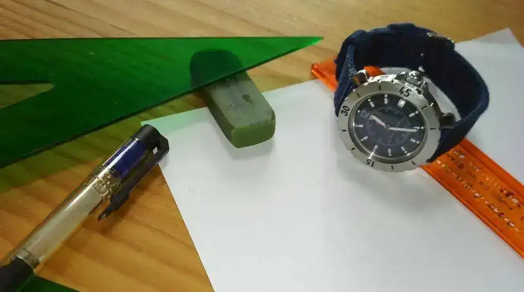

Hoy me ha ocurrido una cosa bien rara con mi vostok komandirskie de carga manual.
Es un reloj que lo tengo desde hace poco mas de un mes, comprado nuevo.
Ultimamente lo llevo mucho, unos 10 dias seguidos. Venia bastante bien ajustado de fabrica, sobre unos +20 seg/dia , pero despues de aprender con los amphibia, fue abrirlo una vez darte un toquecito y quedarse perfecto, +2 seg en una semana .
Estoy supercontento con el, y desde que le di un lijado al bisel, recuperado de una caja 150, que me parecia demasiado brillante, aun mas contento todavia.
Esta mañana me lo puse. Estaba el reloj en marcha, y tras 20 minutos sin hacerle nada se paro sin darle ningun golpe. Cuerda no le faltaba porque le doy todas las noches.
Recorde el truco que lei en otros hilos y le di un golpe seco contra la otra mano, se puso en marcha pero se paro a los 10 segundos. Asi varias veces.
¿Y que hacemos cuando no nos funciona algo los tios? Pues venga, abrelo a verle las tripas.
Le doy un soplido y veo como ese muelle en espiral vuelve a latir, pero otra vez parada a los 10 segundos.
Asi lo mismo otras dos veces y en la ultima ya no se paro. Sonrisa grande !!
No se lo que pudo haberle pasado, pero lo habia mirado con lupa y no le veia ninguna mota, y realmente solo lo habia abierto una sola vez. Y la unica vez que le hice una pequeña perreria fue cuando lo ajusté hace mas de una semana que le mantuve la corona a la contra para parar el segundero.
Este es el susodicho

Por cierto, el bisel es de los de acero del amphibia verdad? Se ve genial
Bueno... pedí un Amphibia 710 edición especial a los de Komandirskie... que llegó parado. Golpe seco de rigor y se puso en marcha... Y se paró otra vez... Y volvió a andar tras nuevos meneos... Al final, lo he mandado de vuelta, a ver qué hacen...lo arreglan o qué...
Paciencia... Les acaba de llegar, así que...
El bisel lo traia un 150 olitas, al que le puse otro del color de la esfera.
Es acero pulido, pero le pase una lija fina de 600 con la dremel porque en general no me gustan los brillos. Se le notan algo los arañazos pero ya le pasare otra aun mas fina para rematarlo.

Impredecibles a veces estos Ruskis, yo tengo uno que hace bien poco, de golpe se volvió loco queriendo imitar a Carl Lewis, por cierto ese bisel le queda maravillosamente bien , te felicito!!
Un misterio pero si ha vuelto a andar con normalidad pues de momento y si no repite olvídate y a disfrutarlo.
Te imaginas que fuera un reloj de varios miles? Le darías golpecitos? Seguramente no, al SAT y a pagar una buena pasta.
Muy bonito está por cierto, lo vi en el hilo diario del general y me gustó mucho.
gracias Akthara, es bien facil el mod.
no creo ni que merezca llamarsele mod porque solo es cambiar la correa y el bisel.
