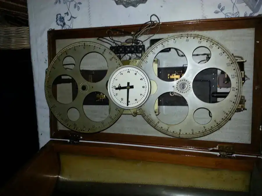

para que sirve este reloj y gracias ?
  • Iniciador del hilo Iniciador del hilo luisteros
L
luisteros
Hola soy nuevo en este foro espero poder ayudar a alguien a pesar de mis pobres conocimientos y espero ayuda tambien con respecto a la reparacion de relojes antiguos me acaba de llegar este reloj que supongo que debe de servir para temmporizar pero no se el que
Ni idea. Yo que tu haría la consulta en vintages o relojería gruesa. Seguro que lo saben. Allí hay autenticos portentos.
gracias por la rapida respuesta lo intentaré en vintages o relojeria gruesa ya sabes ser novato tiene eso
Hola alguien sabe para que sirve este reloj...y gracias
agradezco cualquier ayuda un saludo
No hace falta que lo vuelvas a escribir allí, te lo muevo a relojería gruesa. Seguro que allí te ayudan :ok::
Tiene pinta de ser un reloj esclavo. Se utilizaban para automatizar acciones temporizadas, como sirenas de entrada y salida en las fábricas, etc.
¡¡¡¡¡Cuando lo vea Tantdetemps!!!!! Estad a la espera de la lección magistral.
Yo diria que es un reloj de marcaje/fichar y para sincronismo de luces etc
Gracias JoHN
la inexperiencia trae estas cosas espero aprender pronto
Gracias por tu respuesta Eso parece, las dos esferas son para temporizar algo me gustaria poderlo poner en marcha pero me resulta imposible saber el voltaje que admite y no se si alguien a trasteado algo parecido un saludo
Ok Slim esperaremos al maestro pero creo que vas bien encaminado es un reloj con dos temporizadores independientes y parece de una antigua fabrica para la puesta en marcha de sirenas de principio y fin de turnos saludos
Hola Luis y resto de Amigos, Efectivamente parece que es un esclavo, quiere decirse que por si mismo no puede mover el reloj, hace falta un reloj-patrón, que le de impulsos para que ande el reloj y las 2 ruedas programadoras de cualquier cosa como sería la sirena de entrada o de salida. Las ruedas según se ve, tiene una definición de 5 minutos, introduciendo una especie de tornillos en la hora y minuto seleccionados activaría una salida, permite tantos avisos como se quiere y dispone de 2 programas distintos por rueda, ya que tiene 2 hileras de agujeros.

es una lastima porque pensaba ponerlo en marcha pero bueno restauraré la caja y lo dejaré como objeto de decoracion, no es el mismo que el del compañero Juanjo porque este trae el cableado de entrada de alimentacion y salida de maniobras pero imposible saber a que corresponde cada cable y tampoco el tipo de alimentacion cc o ca y voltaje un saludo
