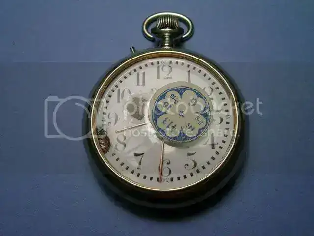

La verdad es que no tengo mucha idea sobre eso ya que llevo poco en esto. En todo caso espero no encontrarme con uno de esos famosos papeles. El cristal en cuestión es este. Por la etiqueta supongo que podrás imaginar quien es el fabricante.
