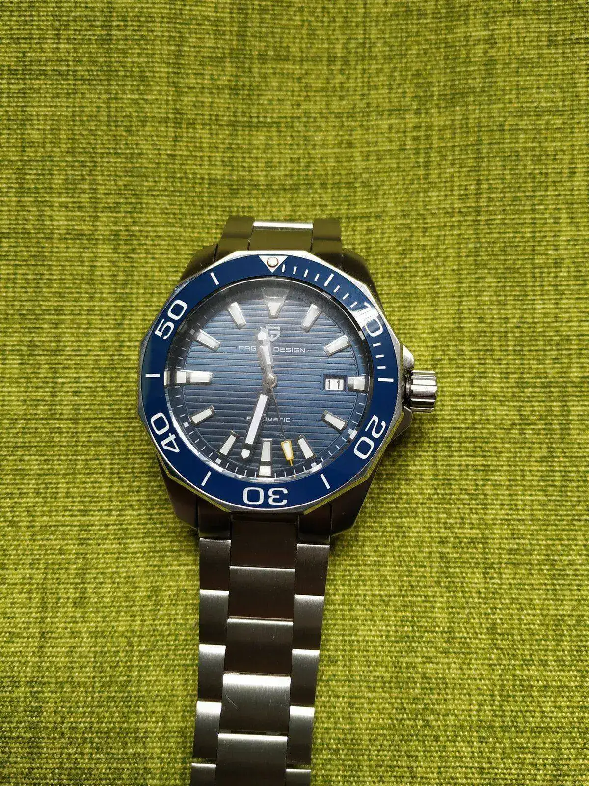

En diciembre para Reyes me pedí un reloj chino muy bonito, y bastante barato, no pretendo que sea
una maravilla, pero lo único bueno que tiene es la imagen exterior, por dentro tiene una máquina que es
una SH35A que se supone que es de SEYCO y por esto lo compré, pero el resultado es infame, el reloj me
lo quito por la noche y a las 8 horas tengo un adelanto de +3 a 4 minutos, por el día el reloj se ATRASA aproximadamente
-2 minutos, así que no se que tengo que hacer, no me parece lógico, lo normal es que se atrase o se adelante, pero eso
de la precisión, me parece un cuento, así que estoy bastante cabreado, puedo decir que el reloj Pagani design es una castaña,
pero bonita castaña.

El modelo es PD-1668 PAGANI-DESIGN, he tocado la raqueta separando del punto fijo para que adelante un poco, el resultado
es que el reloj se para cuando quiere, he visto micro paradas , eso puede explicar los adelantos y los atrasos, el problema es que ayer funciono todo el día y luego se paro a la noche teniéndole puesto y solo con movimientos del brazo, esta mañana vuelve a funcionar, parándose de cuando en cuando, le doy cuerda manualmente, pero ese no es el problema, (he tenido mucho cuidado con no tocar la espiral ) siendo un reloj nuevo, no puede estar sucio ni dañada la espiral que parece bien.
Supongo que lo que le pasa es que el reloj se paraba de cuando en cuando y el ajuste podía estar bien, al tocar la raqueta para
que adelante, el reloj al quitármelo por la noche se adelanta y luego durante el día al tenerlo puesto se va retrasando al pararse y arrancar, actualmente las paradas son muy largas y estoy pensando que ese es el problema. me gustaría saber que garantía tiene
ALIEXPRESS y como solucionarlo, ya que no lo veo claro.

Hoy he realizado un último intento el reloj de 12h a 8 de la mañana se adelantó 5 minutos y hoy por la mañana en 2 horas de atrasó 30 segundos, funciona horriblemente mal, foto del la raqueta.
