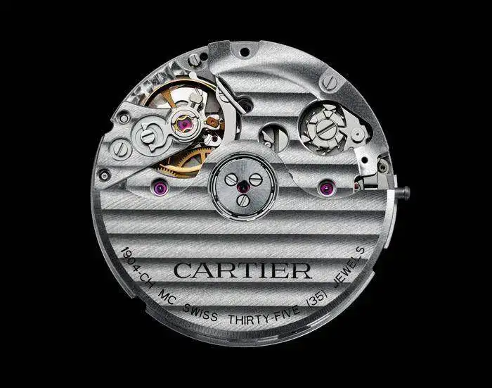

Y también el Cartier 1906 MC CH:

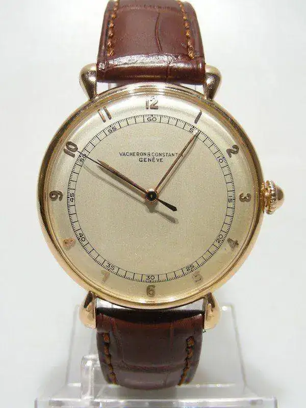

Como no es tuyo (lástima) te muestro uno (tampoco es mío, por el momento) ando detrás de él
Mira este clásico de tamaño poco común para la época. Un Vacheron Constantin de la década de los 50.
