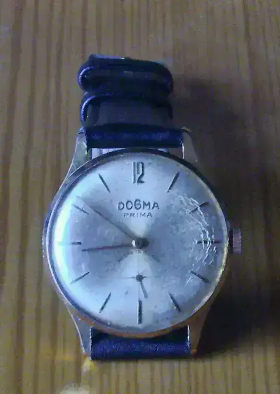

Me ha traído mi sobrino un Dogma que fue de su abuelo, por parte materna, para que se lo cuide un poco. Se ve que le ha gustado como ha quedado el de mi hermano y ...... ha confiado en mi.
No he trasteado ningún Dogma todavía pero a la vista aparece una de esas suizas que tanto han durado y duran. Ya estoy deseando tener un rato de lugar para ver que hay dentro, je,je,je aunque la pinta es muy buena y funciona muy correctamente. Pero debe llevar más de 15 años parado y se merece una atención ¿o no?.

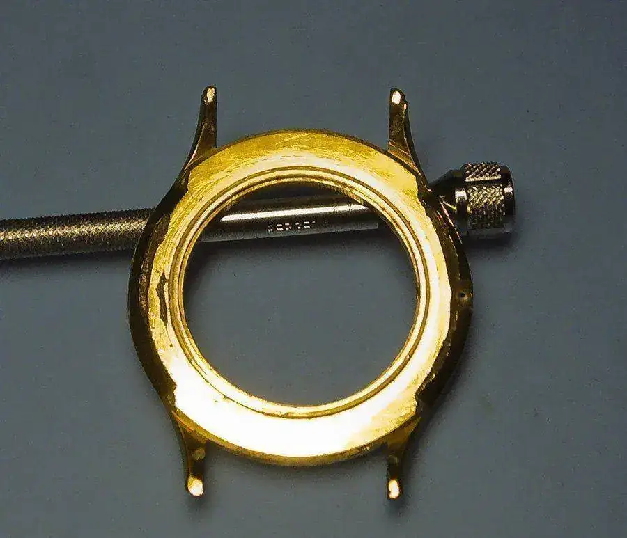

El baño dorado o de oro de la caja muestra por abajo los efectos de la dura batalla que se habrá llevado en los tiempos.

Mientras si y mientras no, agradezco cualquier información sobre él.
parece la archiconocida AS1130 , una gran máquina . Saludos
Buen día; parece ser un calibre FHF 70 de 10.5 líneas fabricado en 1950. Excelente máquina de acuerdo costo - beneficio.

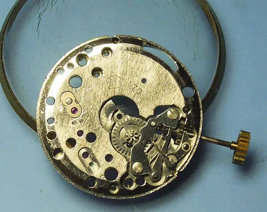

Efectívamente, es una FHF 70; pero menos mal que D. Luis me lo dijo porque sino es prácticamente imposible leerlo en la platina, al contrario que en otras marcas, debajo de la esfera: las dos efes y la hache se funden entre sí. Está todo correctísimo sin el menor asomo de óxido salvo en los desconchados de la caja por fuera. A ver cuando tengo tiempo de una limpieza y empezar el remontaje.

Se me olvidaba. No sé si venía así o es que alguien en su día le virló un rubí con su carcasa.

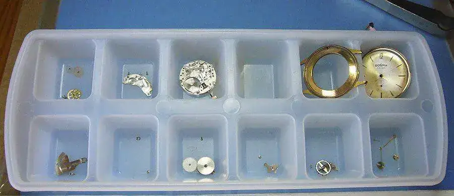

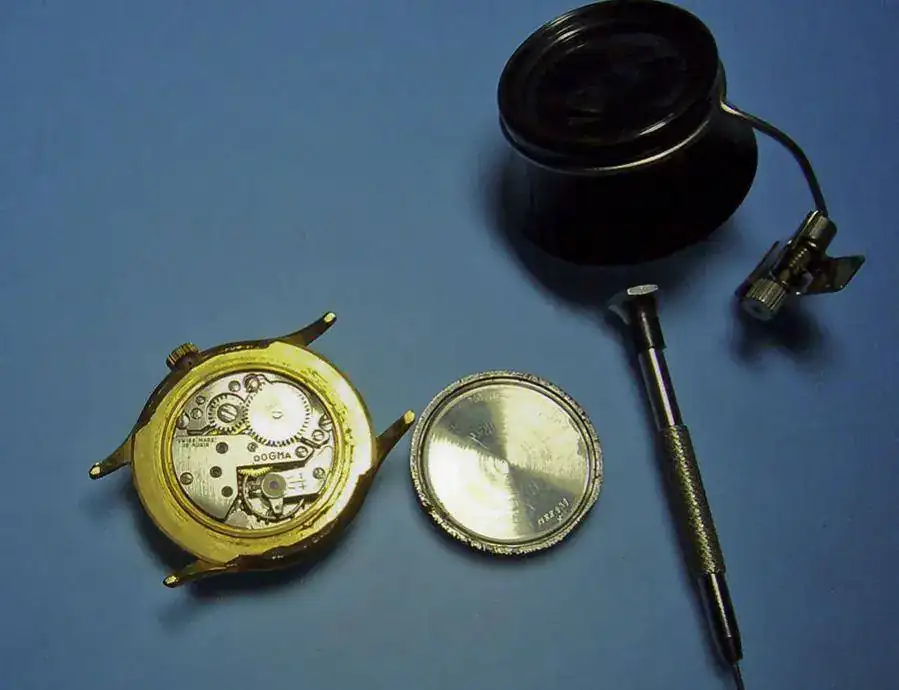

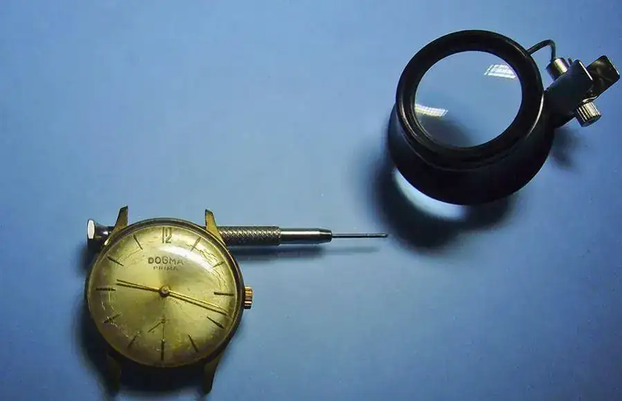

Ya está terminado a falta de reponerle el cristal que está algo pachucho. Lo terminé anteanoche y le hice fotos al proceso, pero con la compacta y la luz del flexo y mejor no las enseño.
Despues de un día y dos noches ya véis su marcha: segundos de diferencia, ni lo toco.
