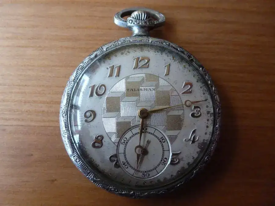

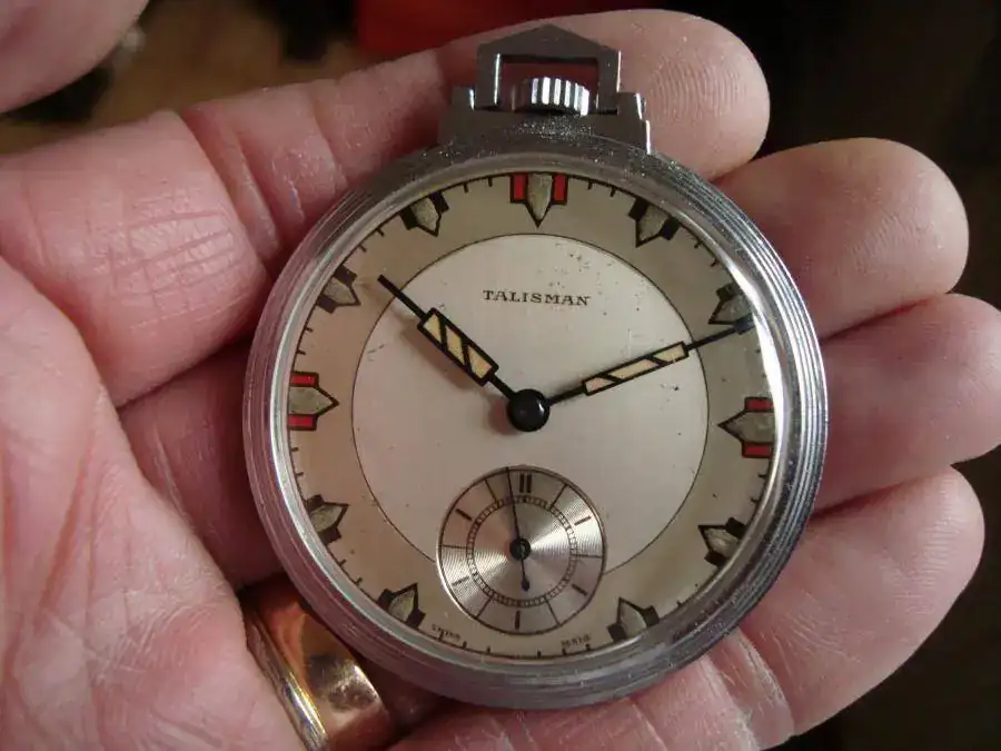

Como dije ayer, pasaré a presentaros mi reloj de bolsillo de marca Talismán.
De ésta marca apenas he visto tres o cuatro, y todos ellos de la misma época, alrededor de 1930.
Éste reloj perteneció al abuelo de mi mujer y ha llegado a mí gracias a la generosidad de su madre.
El reloj fue comprado antes de la guerra, presumiblemente nuevo y tuvo en sus tiempos notable uso.
La madre de mi mujer (perdonadme, pero detesto la palabra suegra) me dice que era el único reloj que tenían en casa, por lo que su uso oscilaba del bolsillo del abuelo a una alcayata en la pared, y de ahí el lamentable aspecto de la tapa.
Talismán debería de llevar parado unos cincuenta años hasta hace aproximadamente una semana, en que llegó a mis manos.
Lo abrí y vi con sorpresa que su bello calibre de puentes estaba en un estado impecable, completo, sin suciedad ni oxido, sin roturas, teniendo todos sus tornillos en su sitio... por lo que me atreví a darle cuerda y comporobé sorprendido que no sólo "andaba", sinó que además guardaba correctamente los tiempos.
El reloj ha demostrado con creces su calidad mecánica, y en breve me haré cargo de pasar a restaurar la esfera y el baño en níquel, ya que si bien la guilloché central en plata estilo art-decó ha sobrevivido muy bien, no ha sido el caso del nacarado, ni del dorado de números y agujas, ni del baño de níquel de carrura y tapa.
Cuelgo una foto, y la promesa de mostrar a su debido tiempo el resultado de la restauración y puesta a punto:
Lo que imaginaba, el Talismán es un reloj interesante.

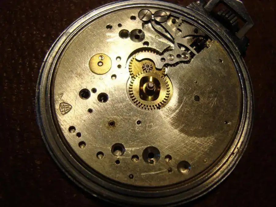

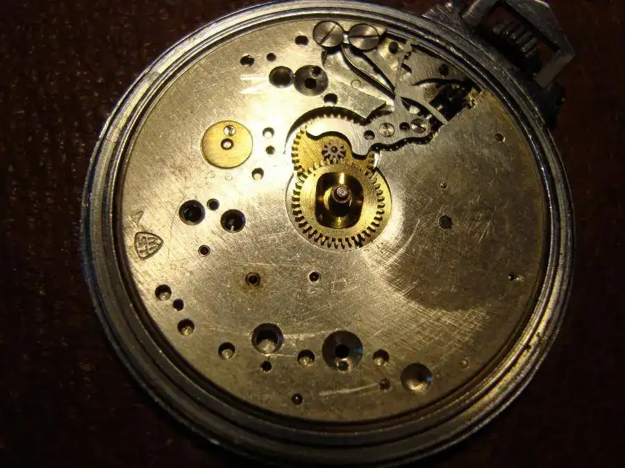

La marca TALISMAN usa la misma tipografía que la marca MYSTERIA, de TAVANNES Watch et CYMA Watch Co. S.A., La Chaux-de-Fonds, y tienen un cierto aire de familia, además de su hermetismo. Sería provechoso comparar sus calibres.
Los Mysteria tienen un sello grabado en la platina del movimiento:
Uploaded with
ImageShack.us
¿Hay algún sello en los Talismán?

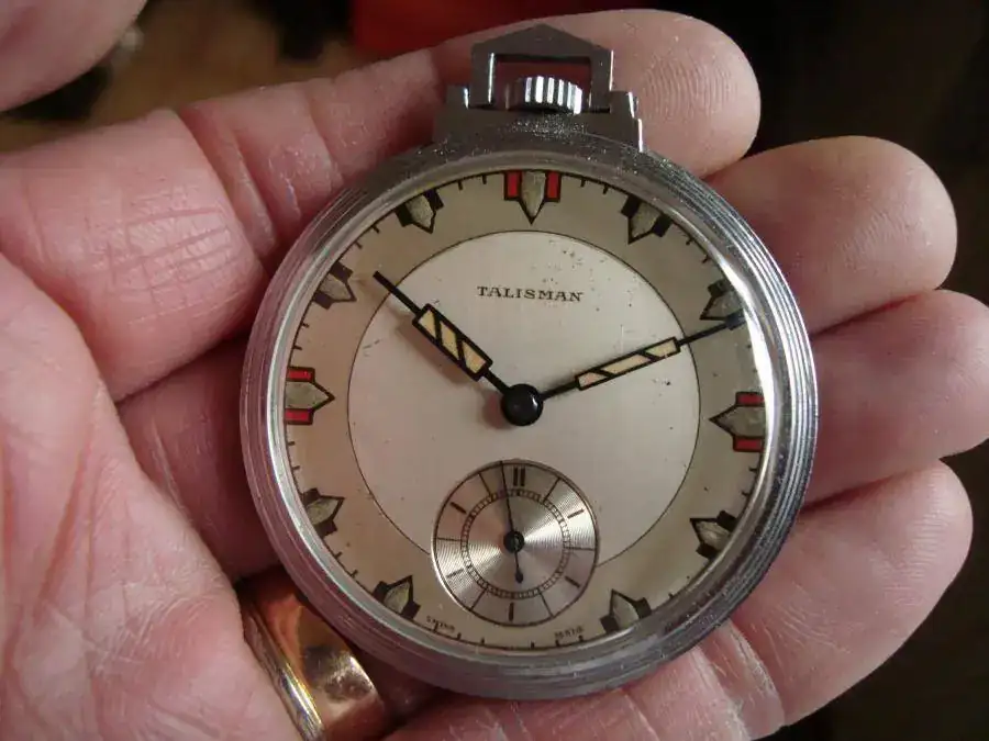

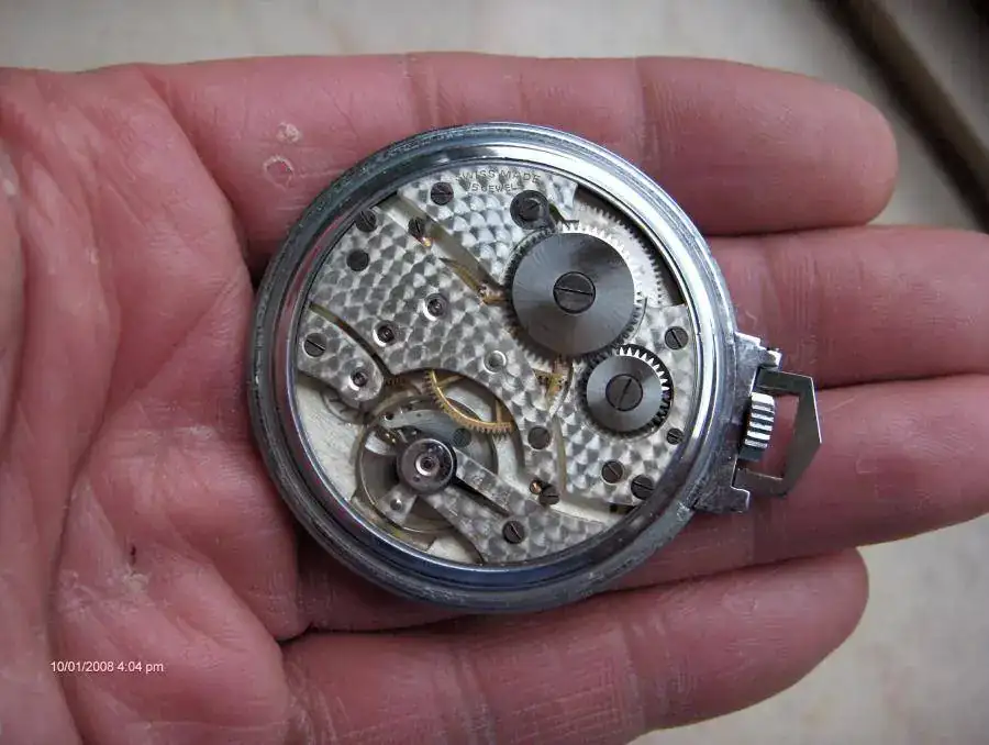

Hola Jaime, el mio no tine ninguno sello y ne siquiera se de que calibre se trata, tiengo que le retirar la esfera uno destes dias. Cuelgo una foto del mismo que solamente marca Swiss Made y 15jewels

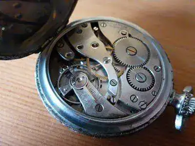

Hola Jaime. He incluido dos fotos más, una de ellas del calibre. Las había hecho con una resolución altísima, más de 5Mb, por lo que las he tenido que reducir (toda una odisea) y me han quedado en una tamaño muy pequeño, pero creo que se puede apreciar medianamente bien el calibre.
El calibre no está firmado ni presenta marcas ni números a la vista. A mivista.
La tapa (no tiene guardapolvos) tan sólo tiene una inscripción de tres números, cuatrocientos algo. Lo puedo abrir de nuevo si quieres saber los números que son. No sé si a ti te dirán algo. No me gusta trastear demasiado con la tapa, pero no tengo ningún problema en decirte los tres números con exactitud.
Y sí; como muy bien dices -y has acertado de pleno-, esa tapa es de una hermeticidad asombrosa; no deja entrar nada de polvo al calibre y para abrirla tengo que usar un cutter, nada de navajas... y por supuesto, nada de uña.

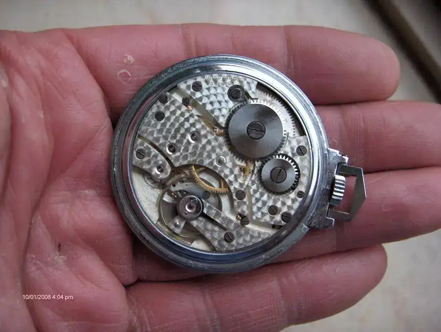

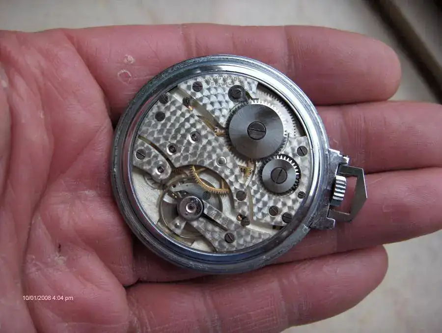

Gracias rafagil por mostrares tu reloj que es un puro art-déco, el calibre es lo mismo de lo mio es uno MST 293, ya ahora te muestro el mio y el calibre.002 (Custom).webp
Talisman.webp001 (Custom).webp en la tapa tine Chromo Plated Nickel y el n°5006
Un saludo, Armando
Gracias rafagil por mostrares tu reloj que es un puro art-déco, el calibre es lo mismo de lo mio es uno MST 293, ya ahora te muestro el mio y el calibre.Ver el archivos adjunto 131818
Ver el archivos adjunto 131820Ver el archivos adjunto 131822 en la tapa tine Chromo Plated Nickel y el n°5006
Un saludo, Armando
Hola Armando. Como ya te dije en el otro hilo de reloj Talismán, ése reloj tuyo es una auténtica joya, cuídalo bien: Nunca antes había visto un reloj portátil que fuera de un estilo tan marcadamente art-decó: carrura, pendant, agujas, índices... todo él es art-decó puro. Toda una joya, todo un evocador rincón de una época.
Sin querer desmerecer los otros relojes tuyos, éste es para mí el más valioso, con independencia de su precio.
También es un bonito reloj este Talismán tuyo, rafagil. La esfera, con su juego de relieve ilusorio, y el movimiento, con su airoso puente curvo, muestran una buena pieza de relojería con intención artística moderna de los años 20 y 30. Enhorabuena.
Para saber más del movimiento tendrías que hacer lo que hizo roskopf con el suyo: sacar la esfera para ver la marca grabada en la platina. Cuando estés restaurando la esfera será el momento de verla.

Buen día rafagil; el calibrre MST es el calibre de la marca Roamer.

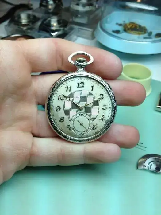

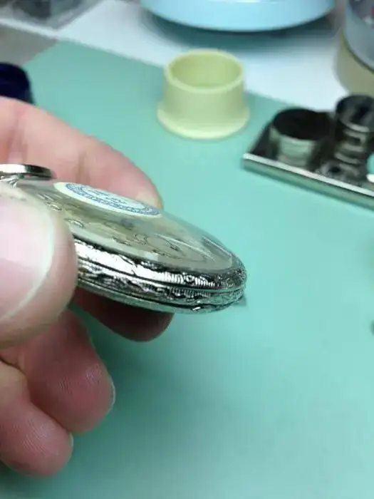

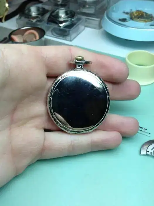

Resucito el hilo de Talismán para mostrarlo un poco rejuvenecido.
No tengo muestras del espantoso estado que presentaba la tapa, pero creedme, no se sabía si "era" niquelado con arañazos oscuros u oscuro con arañazos niquelados.
Finalmente la esfera sólo ha sido limpiada, se ha renovado el níquel y aún queda pendiente el aceitado y la limpieza. -Huelga decir que el reloj NO va a andar hasta que el mecanismo esté como debe estar.
Las fotos con la verdosa del quirófano del taller:
image_1365618880561629.webp image_1365618936718808.webp image_1365618963892296.webp
Hola rafagil
Bueno, aunque ya lo hice en otro hilo, aprovecho nuevamente para felicitarte por este reloj que está quedando divino.
¡¡¡Felicidades!!!
Buen fin de semana.
Madre mia, eso si que es rejuvenecer. Magnifico trabajo, sin dudarlo hemos todos de felicitarte. El cambio es alucinante. Solo nos queda esperar que nos cuentes como termina todo y cual es el magnifico resultado.
Hola, Angelus. Gracias por el interés. El reloj aguardará una temporadita en dique seco, ya que estoy en temporada de limpiezas y aceitados de los relojes que compré últimamente, y doy prioridad a los de pulsera, que son los que uso. Y, digámoslo claro, ni soy rico ni lo parezco, y las revisiones escuecen al bolsillo mucho más que las nuevas adquisiciones.
Supongo que a todos nos pasará que no nos duele especialmente gastarnos XXXX en un cochazo impresionante y refulgente, pero a la hora de cambiar las ruedas todo son miramientos, por más que sepamos la importancia que tiene tener unas ruedas en buen estado.
No me preocupa la espera; el mecanismo está excelente y no le pasará nada... a condición de no hacerlo funcionar.
Como ya dije, no solo marcha bien, sino que además es muy exacto, por lo que el resultado del aceitado y la limpieza sólo puede ser magnífico.
